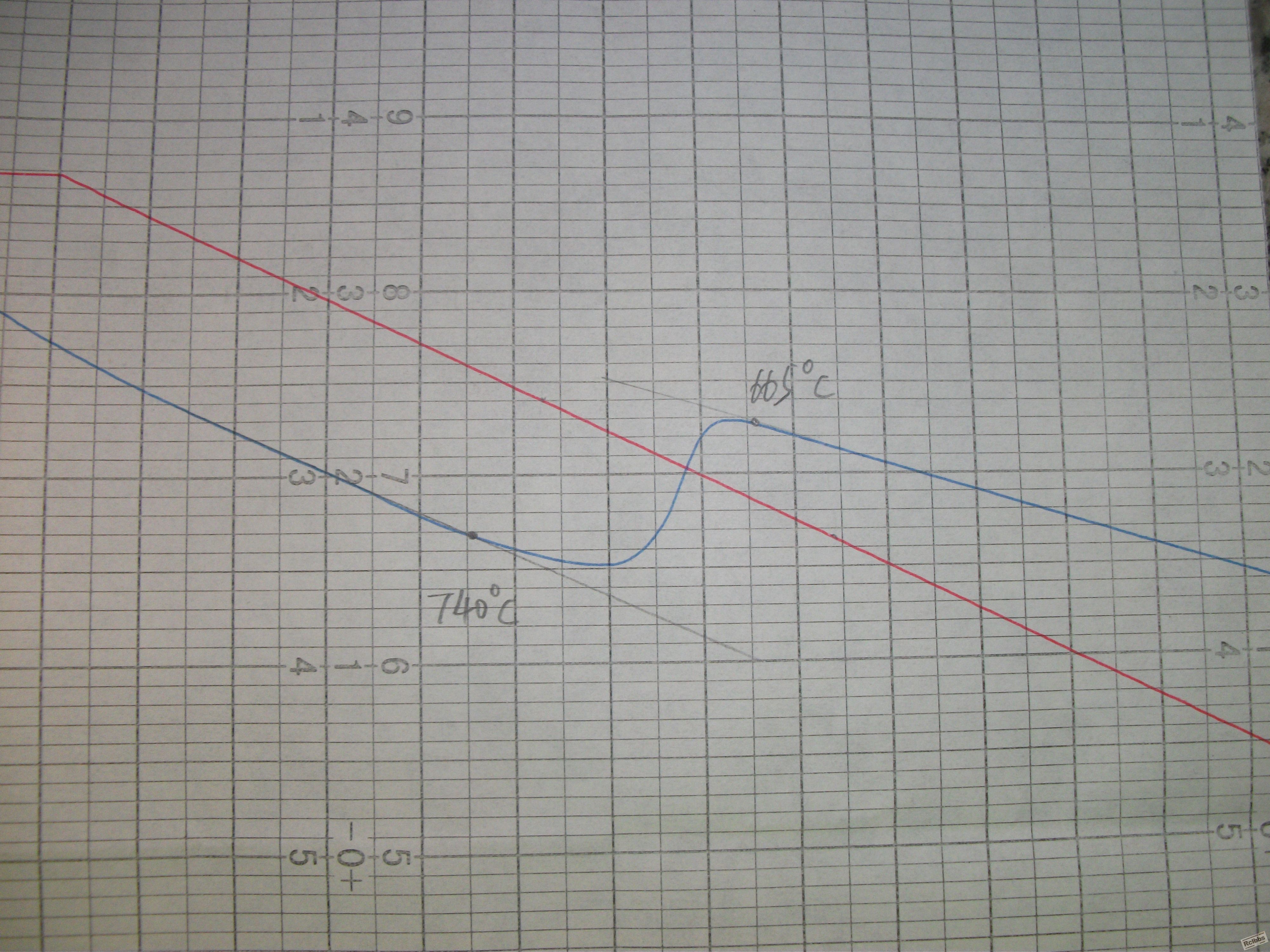

想问问大家在利用膨胀法测定亚共析钢材的CCT和TTT曲线时,如何确定珠光体转变的开始点,我从书上看到说由于珠光体和铁素体的膨胀系数不一样,所以在从奥氏体转变成铁素体和珠光体的过程中,膨胀曲线会有明显的折点,折点就是铁素体转变结束,珠光体转变开始的点,可是我利用热膨胀仪测出的膨胀曲线中,在高温段的膨胀曲线并没有明显的折点,这时候该怎么确定珠光体转变的开始点呢?比如下面的膨胀曲线

主要是利用晶体结构的变化,我以前也做过,也没有观察到,是因为温度变化过快,变化趋势不明显,可以把温度变化的慢点,趋势就出来了

    谢谢啊,前一阵子一直没上论坛,呵呵。我今天吧所有的膨胀曲线全部看了一遍,没有一个有明显的珠光体转变开始点。郁闷
