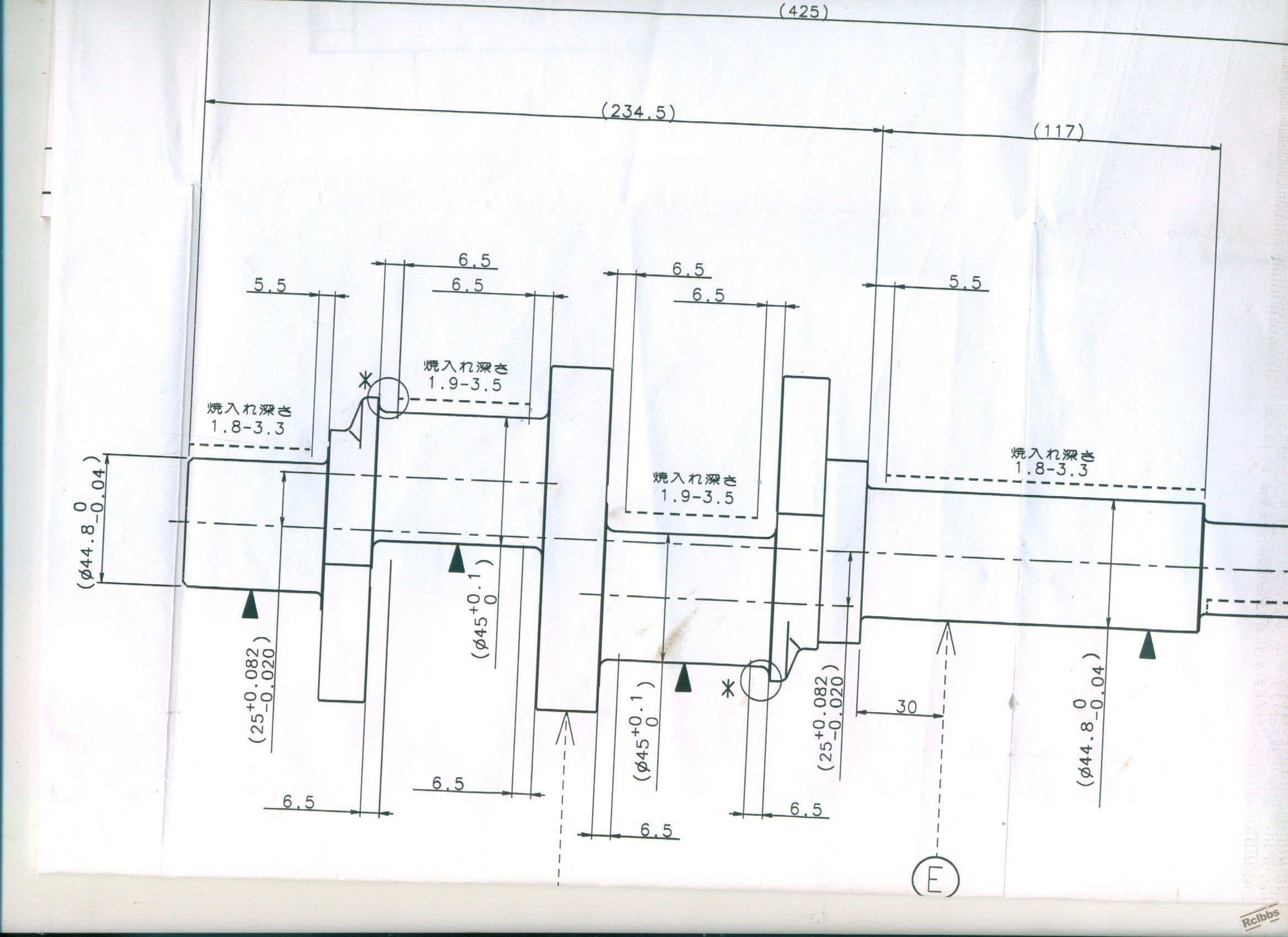

我发图纸,请问哪家可以做这种感应器?急!

哪种类型的感应器,不见图纸、图片啊?可以先语言描述一下。(内孔、外圆、平面、端面、阶梯式、R角。。。)

谢谢专家,图片刚传上,请您看一下。

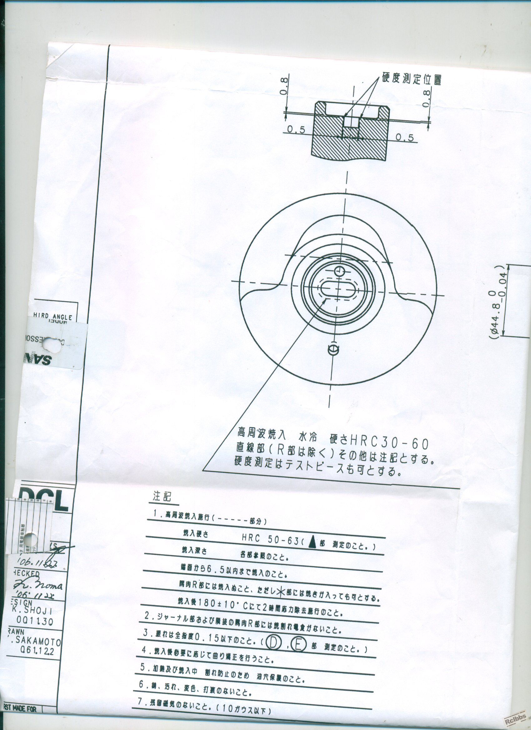

回复 5# 大连华韵热处理
出口日本的小型空压机曲轴啊!不知道你们的淬火机床如何?试制还是批量?轴颈淬火线圈是采用整体的还是半圈式?轴伸可以定制整圈式的。
 楼主| 发表于 2010-12-14 22:20:41 | 显示全部楼层
不愧为专家啊!机床是数控中高频淬火机床,批量加工,轴颈线圈如果整体的话估计有些困难,听说现在有加弹簧的,可以伸缩,不知您认为怎样?

回复 7# 大连华韵热处理
估计轴颈分开整圈线圈对于你的机床适应可能有困难,建议定制半圈式的。

回复 9# 大连华韵热处理
既然是出口产品,产品技术要求比较高。建议还是找有资质的老牌感应器制造单位!!

回复 12# 大连华韵热处理
曲轴的连杆颈表面淬火,确保质量必须是专用淬火机床,如果是长线产品建议成套购买曲轴淬火机床与中频电源(配用外形半圈的回线形感应器适合于中频)。在现有机床设备条件下,也可以实施颈部淬火:用偏心夹具使颈部处在回转中心,感应器制作成开合式,固定端为两个1/4圆、可拆卸部分为1/2圆。
