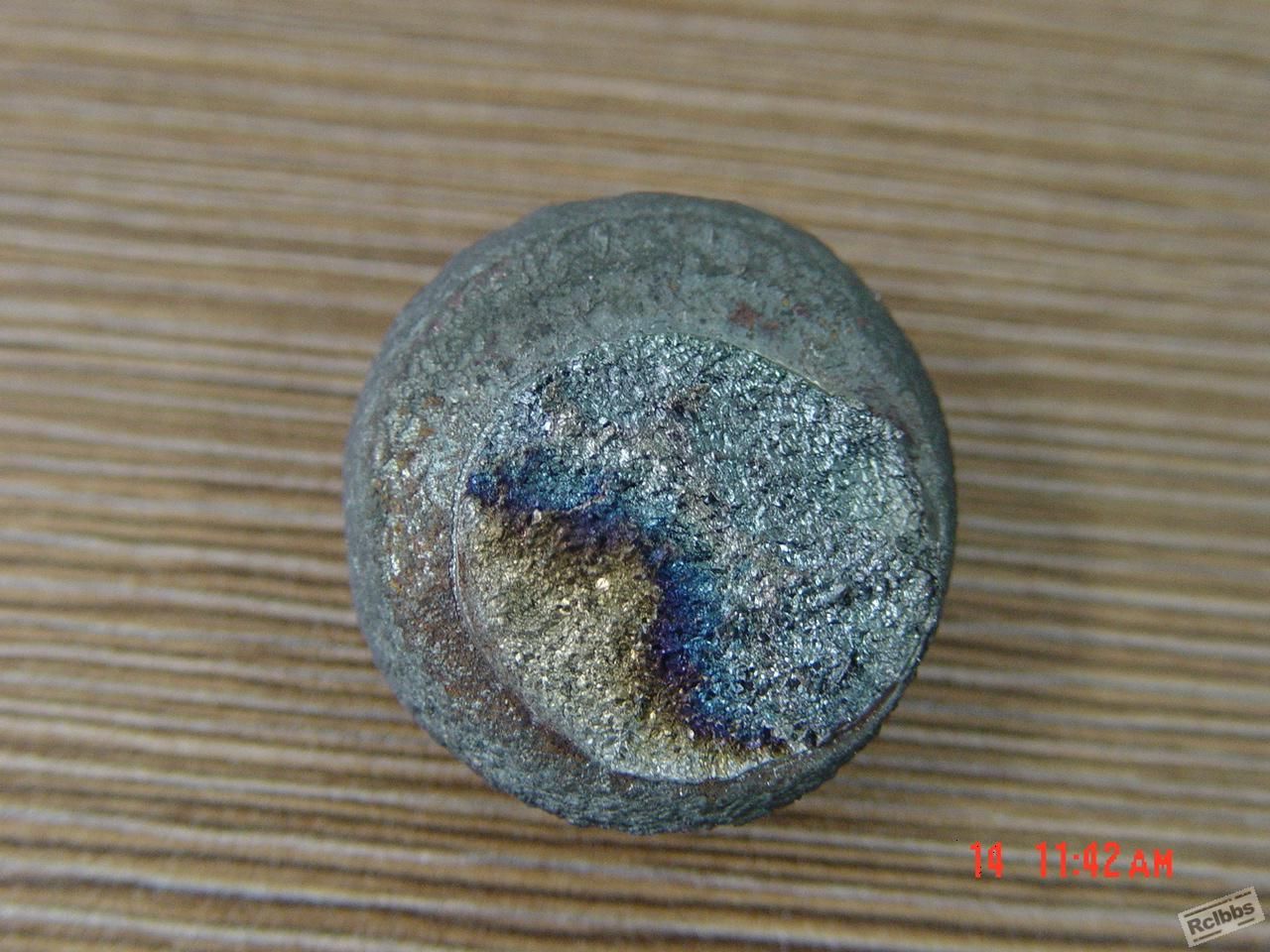

半圆头铆钉 材质BL2
感应加热铆接冷却后,用锤子敲击检查,铆钉头断裂,请大家指教是什么原因造成的啊?
发表于 2010-12-21 19:30:42 | 显示全部楼层
断口非常粗糙,好像过烧了,蓝色是热铆接区吗?
也有时候是材质非常糟糕,疏松、夹杂太多也会造成断面粗糙的。
 楼主| 发表于 2010-12-21 19:53:37 | 显示全部楼层
回复 2# gtn1314
    蓝色是热铆接区,请问下为什么会出现这种颜色呢?
发表于 2010-12-21 19:58:27 | 显示全部楼层
这个比较难说,一般蓝色是金属光泽表面受热造成,所以,我在想,您这个工件前道可能存在裂纹,在热铆接时变蓝了,或者在热铆接的中后期就已经开裂,铆接余热导致断口发蓝,具体要进行断口分析才可能知道确切原因。
 楼主| 发表于 2010-12-21 21:46:58 | 显示全部楼层
回复 4# gtn1314
    我也感觉应该是感应加热的过程中过热了,另外一个铆钉加热完后扔到地上就断了,很脆
发表于 2010-12-22 07:59:22 | 显示全部楼层
同意5楼gtn1314 的观点。
签到天数: 1553 天
发表于 2010-12-22 11:44:49 | 显示全部楼层
应该是材质的问题 断面很粗糙
发表于 2010-12-22 12:06:45 | 显示全部楼层
断面粗糙、发蓝,有过热倾向,热前估计有裂纹。
