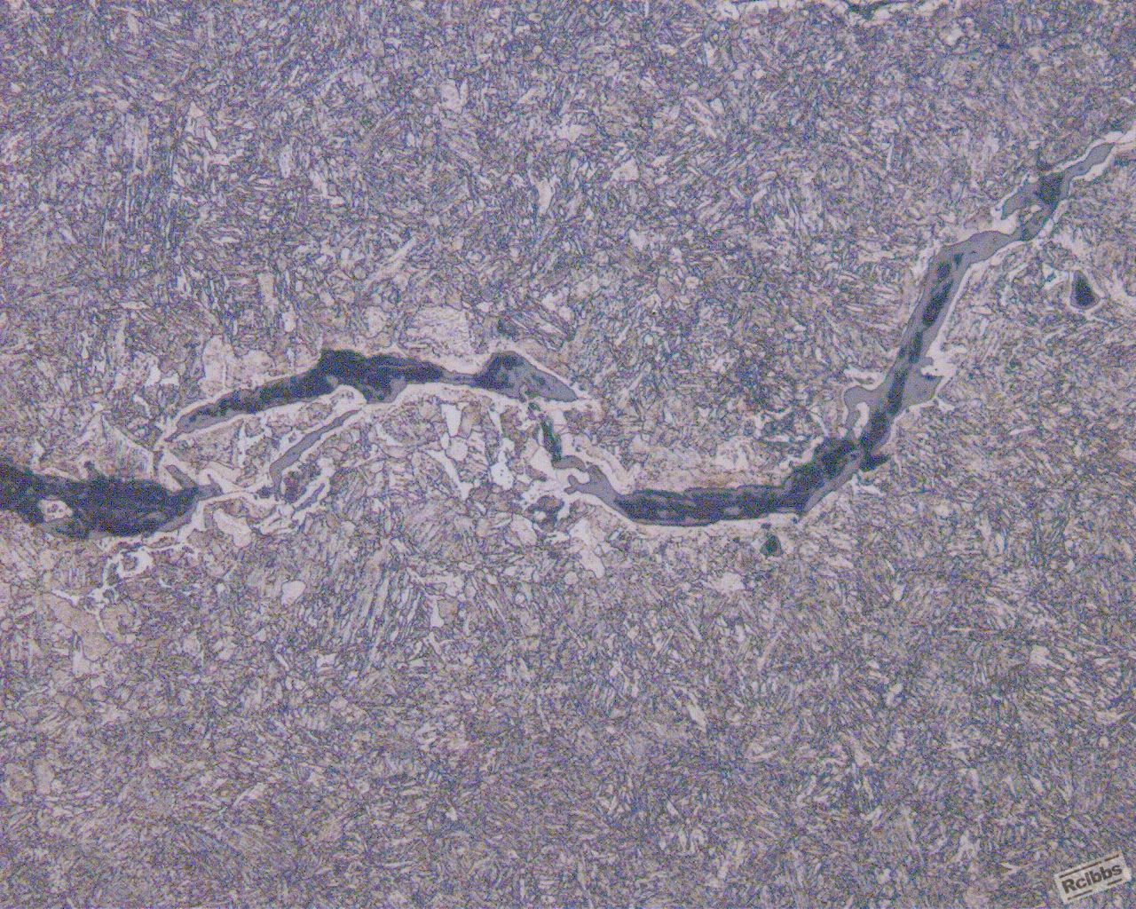

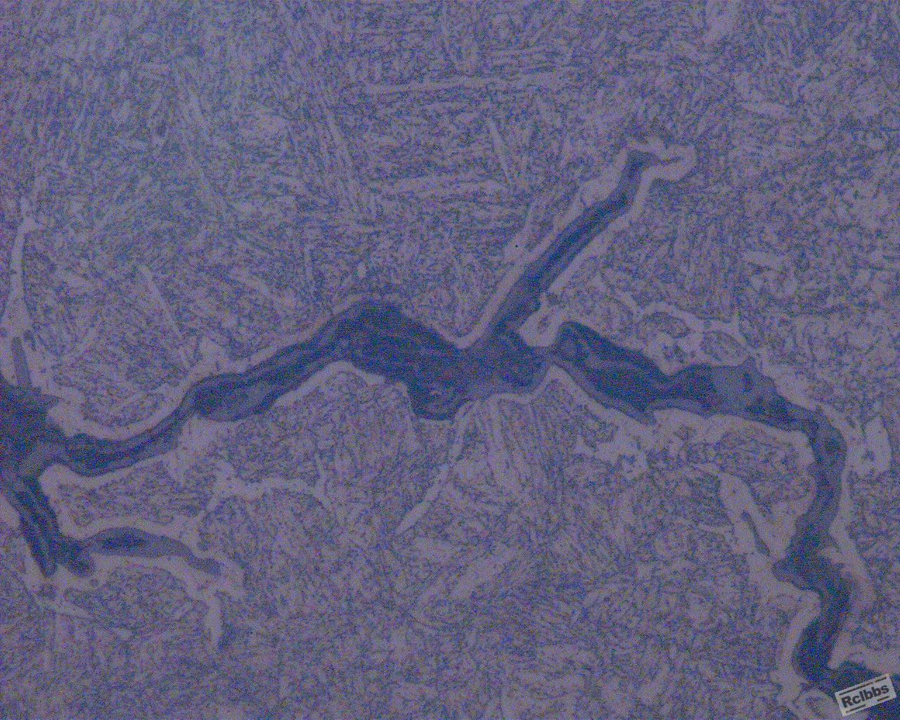

45轴,直径111,长度1136,淬火炉温820~860,保温2~2.5h,盐水冷却;回火温度560,保温2~2.5h,之后发现端部有小裂纹,化学成分检测合格,请问可能什么原因引起的?

裂纹处有氧化脱碳,说明裂纹在加热前已存在或在加热过程中产生。

应该不是淬火裂纹,从裂纹的形态来看似原材料裂纹!纯属拙见!

凭这一幅图片,不好确定,最好把裂纹形态也拍上来

建议将宏观裂纹照片拍下来,现在看不像淬火裂纹

凭一张裂纹图片不能说明问题,对于轴类淬火端部裂纹是常有的现象。
不知是轴的哪端、裂纹有一条还是多条?

多发几张图片,个人认为是淬火裂纹。拙见。

我认为与原材料有关,夹杂等。

看似沿晶裂纹,裂纹拐角处有白色的类似夹杂物的物质,要分几点研究,1做非金属夹杂
发表于 2010-12-24 08:08:40 | 显示全部楼层
2.再做组织评定,个人意见为原材料夹杂物引起开裂,
发表于 2010-12-24 10:01:56 | 显示全部楼层
就一张照片你们都敢下结论?
请教,从哪看到的夹杂,怎么确定是夹杂引起的,这张组织能看到裂纹是沿晶的吗?

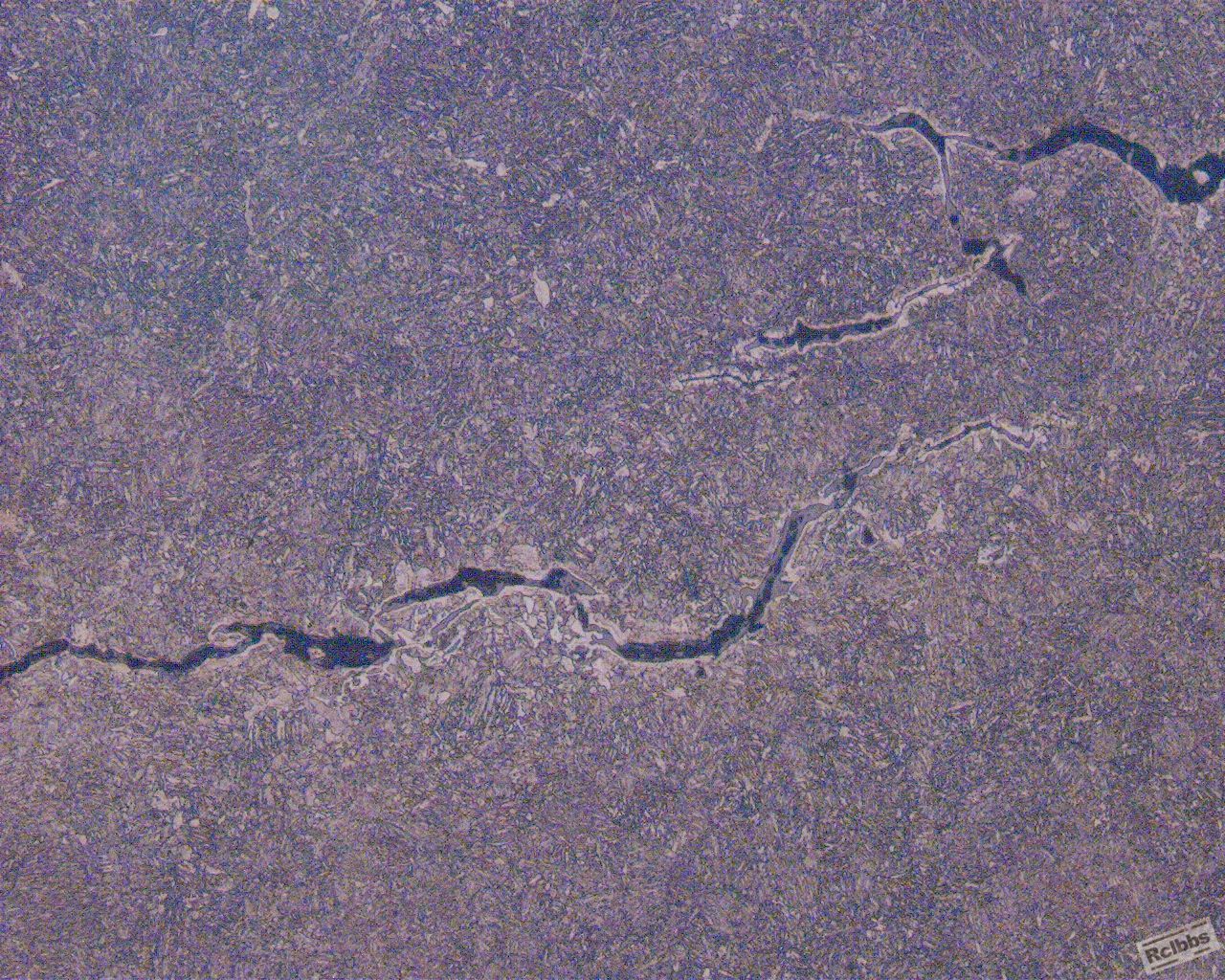

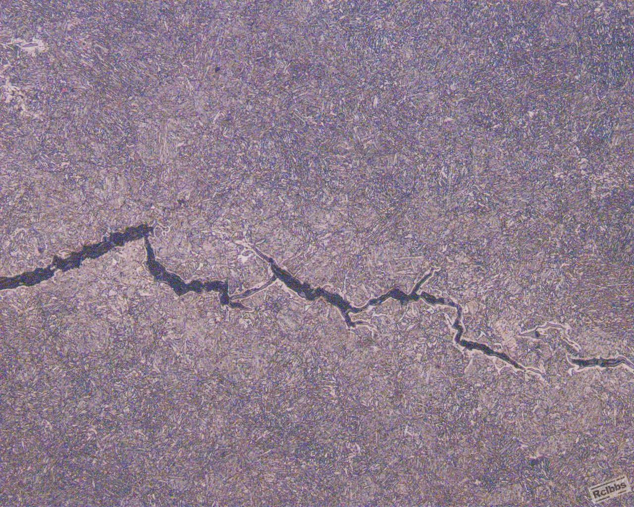

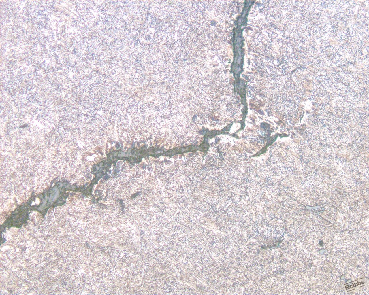

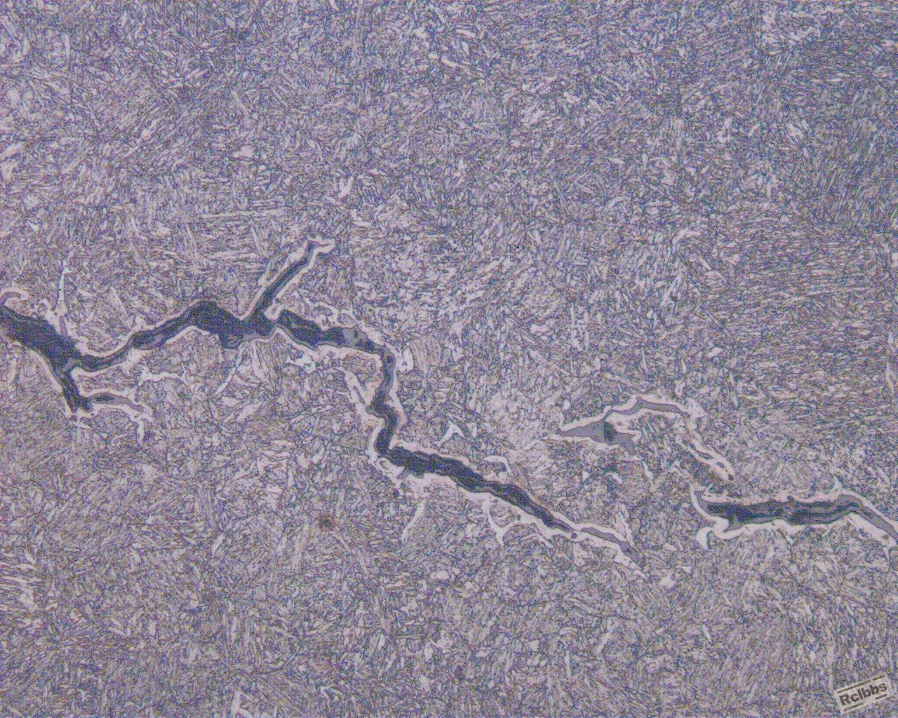

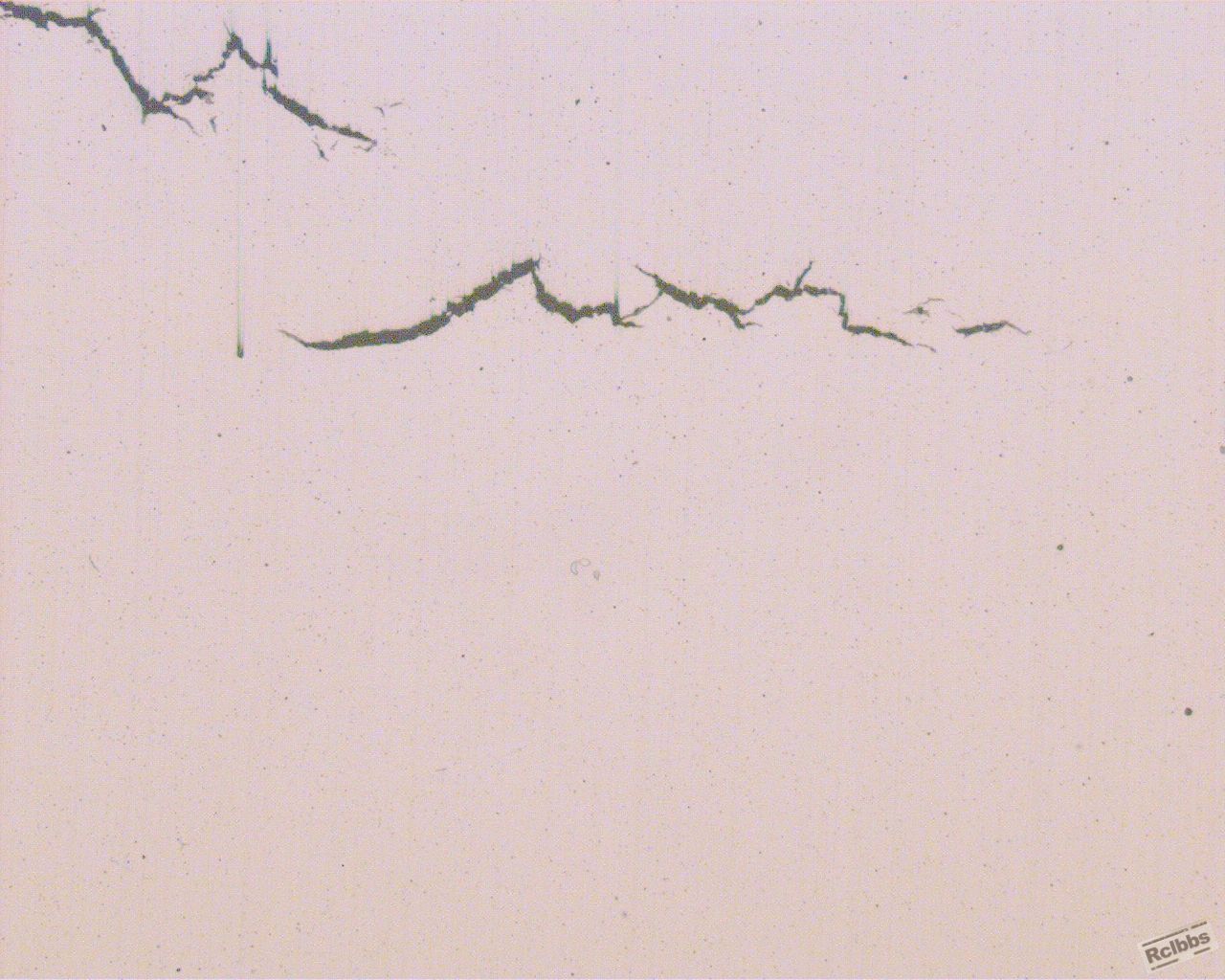

未浸蚀50.JPG 45调质有裂纹100.JPG 45调质有裂纹100-2.JPG 45调质有裂纹200-1.JPG 45调质有裂纹200-3.JPG 45调质有裂纹500-1.JPG 各位大侠,我也只知道调质工艺,是我公司外地工厂发过来给的。再多发几张照片,麻烦各位指导

淬火前就已经存在的裂纹,原因高工已经解释的非常清楚了

我看不像,我怎么看都没有脱碳?
淬火裂纹侵蚀后也会这样,位于裂纹处应该比其它地方容易侵蚀吧。
裂纹内是有氧化物,但是那个不是氧化脱碳,个人拙见。

认为是淬火裂纹

根据裂纹形态和结构来看,应该不是夹杂物、锻造裂纹和淬火裂纹。
第一、裂纹两侧存在脱碳现象,说明裂纹在调质前已经产生,不属于淬火裂纹范畴。
第二、在抛光状态下夹杂物不是很严重,夹杂产生裂纹的可能性不是很大。
第三、锻造过程一般表面锻造比比较大,锻造裂纹出现在心部的几率很小。
我个人想法是原材料内部裂纹或锻造过烧。
该裂纹属于沿晶裂纹,裂纹两侧脱碳可能是锻造前存在裂纹或锻造过烧产生的晶界氧化。
验证方法:
第一、对原材料进行低倍检测,看看是否存在大量裂纹或缩松;
第二、对现场锻造进行观测,是否存在锻造过烧的可能。
所以因为 + 10 感谢参与!

裂纹周围脱碳了

我认为那不是脱碳,是淬火裂纹,个人意见,
发表于 2010-12-25 20:43:26 | 显示全部楼层
应该不是淬火裂纹,从裂纹的形态来看是原材料以前工艺处理不当引起的裂纹!
再次从楼主和12楼提供的资料看,还是同意20楼的看法,请楼主参考再次检查,看看是否有存在类似的情况
