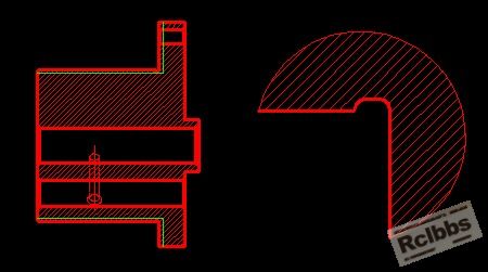

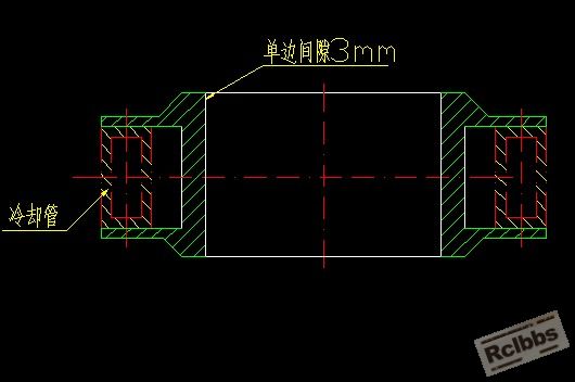

我厂有一个轴类产品要表面淬火深1-4mm简图如下[attachimg]76251[/attachimg绿线是要淬火的部位。我们自已做了一个感应器附下图 QQ截图未命名0.jpg 这是感应器的内芯简图,用中频淬火机床(天津产)试淬了一下。结果台阶处和缺口的地方没有硬度,其他的部位都符合图纸的要求。请高手帮忙改进一下感应器使得台阶和缺口都有硬度。十分感谢。
 楼主| 发表于 2010-12-27 16:43:15 | 显示全部楼层
红色的是产品图

里外都要有硬度吗?卡导磁体了吗?c029,c309
 楼主| 发表于 2010-12-27 21:24:58 | 显示全部楼层
只要表面1-4mm的地方有硬度,绿线范围

哎吆,我都不知道咋帮你,你的感应器下面肯定是淬不上火,即使间隙再小也不行的。你是做的整体淬火感应器,设计上根本没有考虑下平面淬火问题吗。

采用矩形感应器同时加热淬火,圆角部位45°导体加导磁体,平面加90°导磁体。
