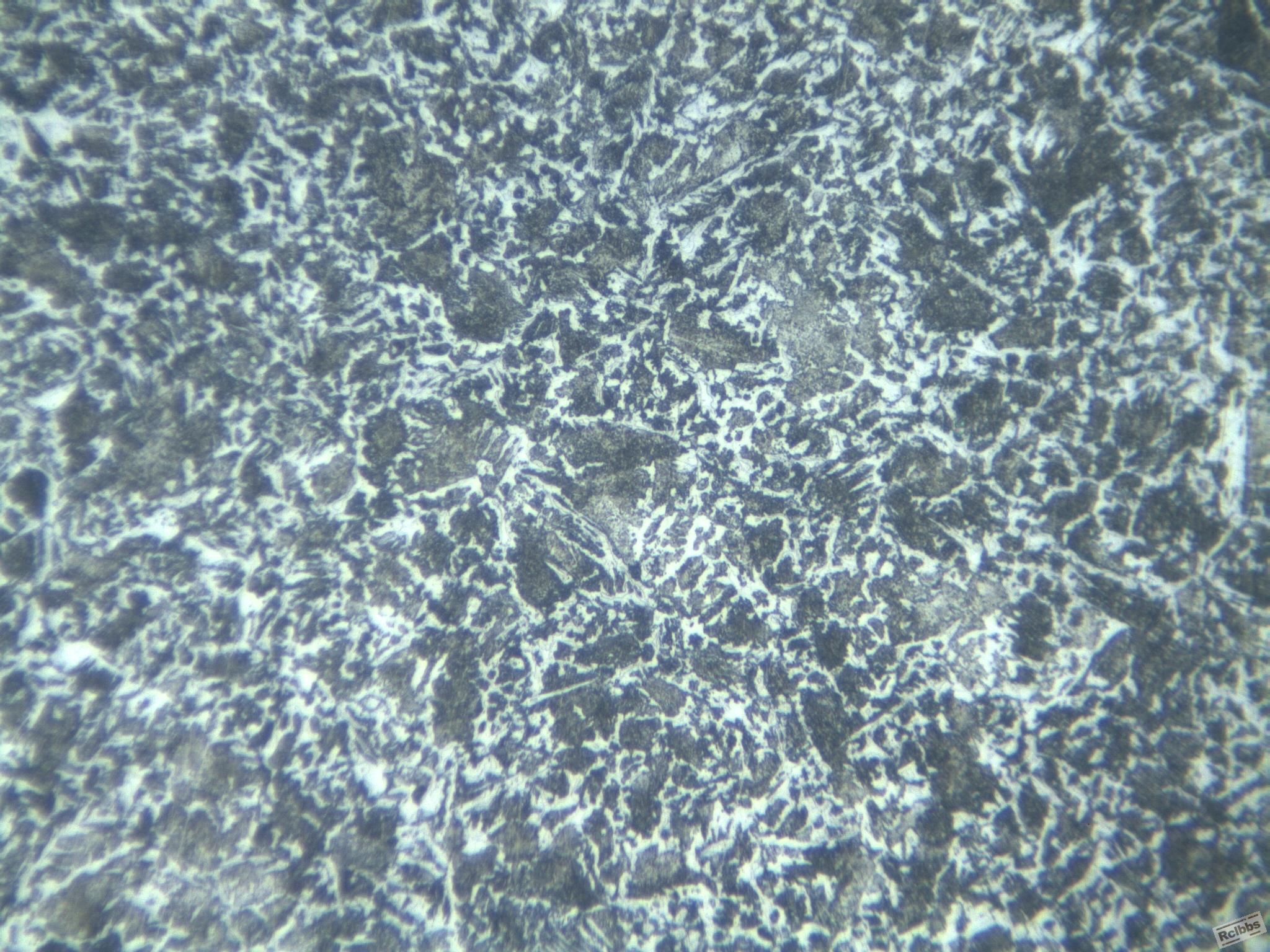

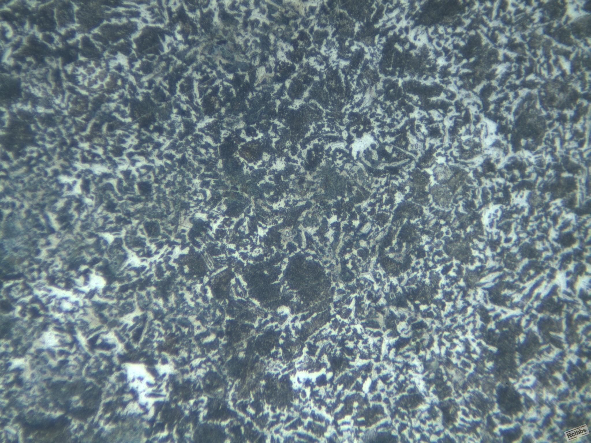

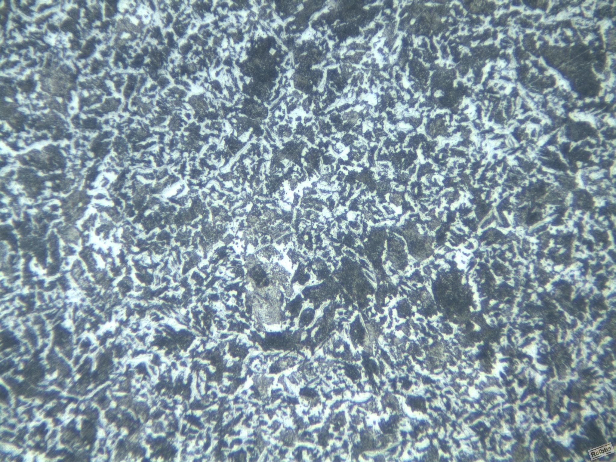

]各位老大,帮忙分析一下45号钢的组织,看看咋样。
400X
400X
400X
400X
400X
400X
发表于 2010-12-29 10:51:00 | 显示全部楼层
什么工艺 是淬火加高温回火吗
签到天数: 578 天
 楼主| 发表于 2010-12-29 13:48:54 | 显示全部楼层
说是调质件,我看不像。硬度15HRC,而且组织中应该是以铁素体、珠光体为主。
签到天数: 338 天
发表于 2010-12-29 13:55:23 | 显示全部楼层
这个不能是调质件吧!像正火件,而且温度也不低.
发表于 2010-12-29 14:02:19 | 显示全部楼层
像是高温淬火,冷却速度太慢。
签到天数: 2292 天
发表于 2010-12-29 14:43:26 | 显示全部楼层
听说现在很多黑心的私企都是以高温正火代替调质!硬度也许能蒙混,只是组织显微镜下却无法掩盖!
参与人数 1热处理币 +3 收起 理由
sdust + 3 赞同!
发表于 2010-12-29 14:56:14 | 显示全部楼层
45钢淬透性不好,如果表面也是这个组织肯定是没有调质。
发表于 2010-12-29 16:24:27 | 显示全部楼层
调质后组织必然是回火索氏体,这个明显不是,像是高温正火。
发表于 2010-12-29 17:07:45 | 显示全部楼层
回复 8# wchengzi
    索氏体在光镜下面是看不到的啊,在电镜下方可看的到。
签到天数: 193 天
发表于 2010-12-29 18:22:55 | 显示全部楼层
索氏体在光镜下面是看不到的啊,在电镜下方可看的到。我不同意
签到天数: 193 天
发表于 2010-12-29 18:24:29 | 显示全部楼层
楼主的产品应该说没有调质处理过,如果算正火的话属合格,晶粒度在5-6级。
签到天数: 193 天
发表于 2010-12-29 18:25:17 | 显示全部楼层
索氏体在光镜下面是可以看到的
发表于 2010-12-29 20:39:44 | 显示全部楼层
是锻造的吧?
发表于 2010-12-29 20:49:14 | 显示全部楼层
回复 1# 冯亚斌
还是6楼专家一语道破,不信找GB/T13320-2007查看中碳钢正火组织与调质组织金相图谱,一对比你就更清楚了。
签到天数: 31 天
发表于 2010-12-29 21:36:11 | 显示全部楼层
正火或锻造组织。
发表于 2010-12-29 22:32:22 | 显示全部楼层
珠光体+铁素体
发表于 2011-1-4 21:28:07 | 显示全部楼层
是正火[img][/img]
发表于 2011-1-5 10:20:21 | 显示全部楼层
产品经过了调质处理,
请说明取样部位和产品的大小。对于大型锻件心部出现这种组织是正常的。
签到天数: 344 天
发表于 2011-1-5 11:10:52 | 显示全部楼层
不是调质处理的,再说硬度15HRC不准,最好打一下维氏或者布氏硬度,洛氏20HRC以下都不准确了。
签到天数: 578 天
 楼主| 发表于 2011-1-5 15:54:21 | 显示全部楼层
回复小非老师:材料为直径12mm的圆棒
