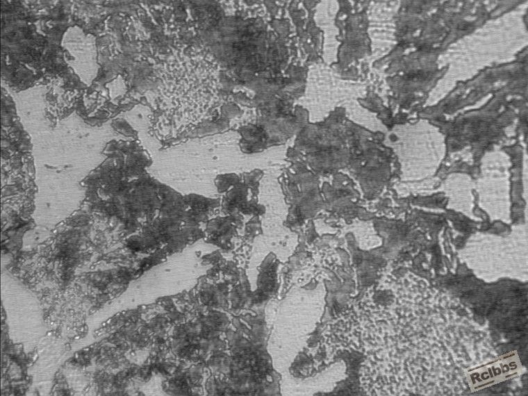

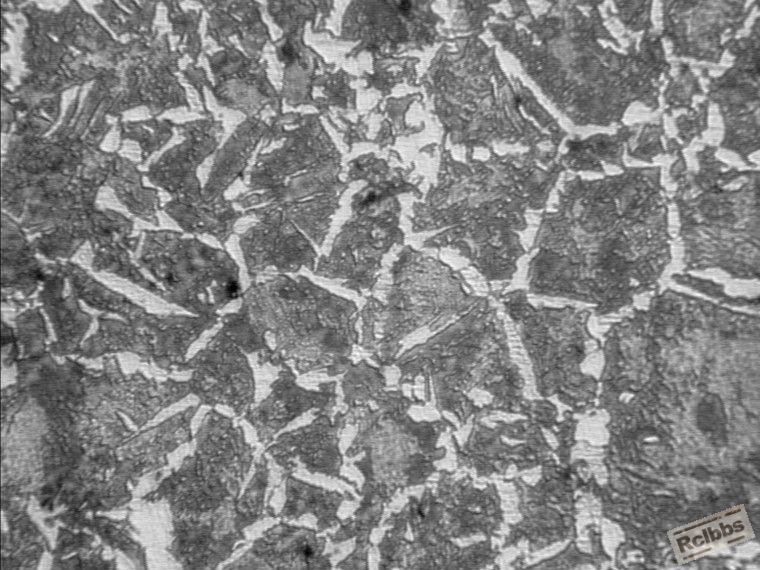

大家帮忙看看 这是45钢直径120圆R/2处调制后的组织,100×下为何出现这么大的网状铁素体啊?个人感觉是保温时间太长(淬火加热时忘在炉子里一时没拿出来啊?直径120圆长200mm的试棒 外协加工作坊做的) 。400×下好像发现了粒状珠光体啊。各位专家看是什么情况呢。

    个人感觉是保温时间太长(淬火加热时忘在炉子里一时没拿出来,随后就没有淬火。 直径120圆长200mm的试棒 外协加工作坊做的) 400×下好像发现了粒状珠光体啊。各位专家看是什么情况呢。

在100倍显现这种组织:1.晶粒粗大,2.铁素体呈网状兼针状具魏氏组织倾向。定义为过热组织。至于原因必须对照材料原始组织才好下结论,除了楼主所说的这种情况之外,还有一种可能性:原始轧制锻造组织即如此调质偷工减料加热温度不够,原缺陷组织未纠正所致。

    这样的组织我遇见过  现在的外协厂家是能省就省  基本上不会是保温时间长了   我这边都是调质时温度不够

请确定该产品是否进行调质处理,我感觉没有进行调质处理。

同意小非看法,这个金相组织哪能叫调质?

看看表面的组织就知道是不是调质了!

看着不像调质组织啊,有没有表层图片啊
