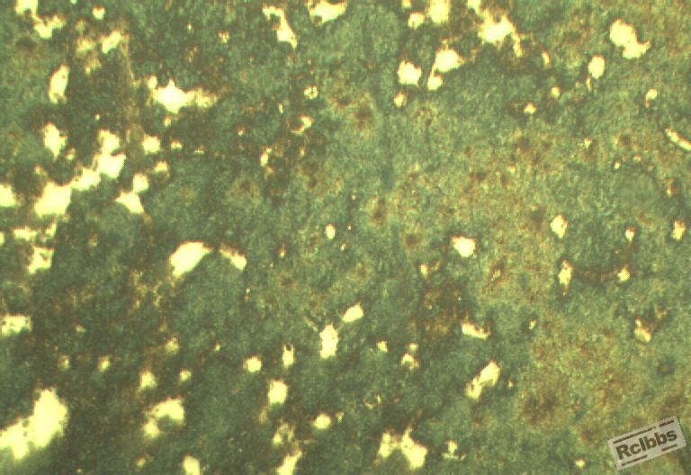

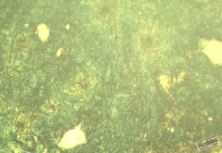

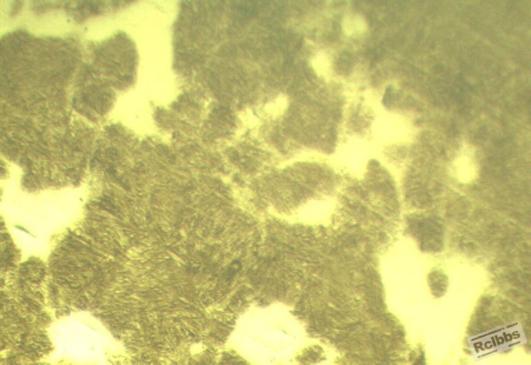

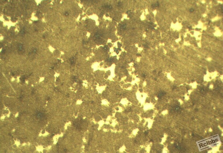

下面四个图,第一个是我们现在使用的产品100倍,第二个是400倍
第三个是我们新产品100倍,第四个是400倍
是粉末冶金产品。工艺和具体材料不详,是供应商直接给我们提供的产品
两个样块我做在同一镶块上,但是腐蚀的时候新产品更容易被腐蚀,颜色变深。

贝氏体还是马氏体?

有铁素体,金相试样磨得不太好。

是的,磨的不好,有划痕

马氏体。。。。

样品不是很清楚,组织初步看是块状铁素体和马氏体的

在显微维氏硬度计上检其硬度不就清楚了

应该先打个硬度
只看图片 信息不全 不好看出
黑色组织可以是托氏体 也可以是石墨   也可以是珠光体
不过这些图片看着像是托氏体 和马氏体
