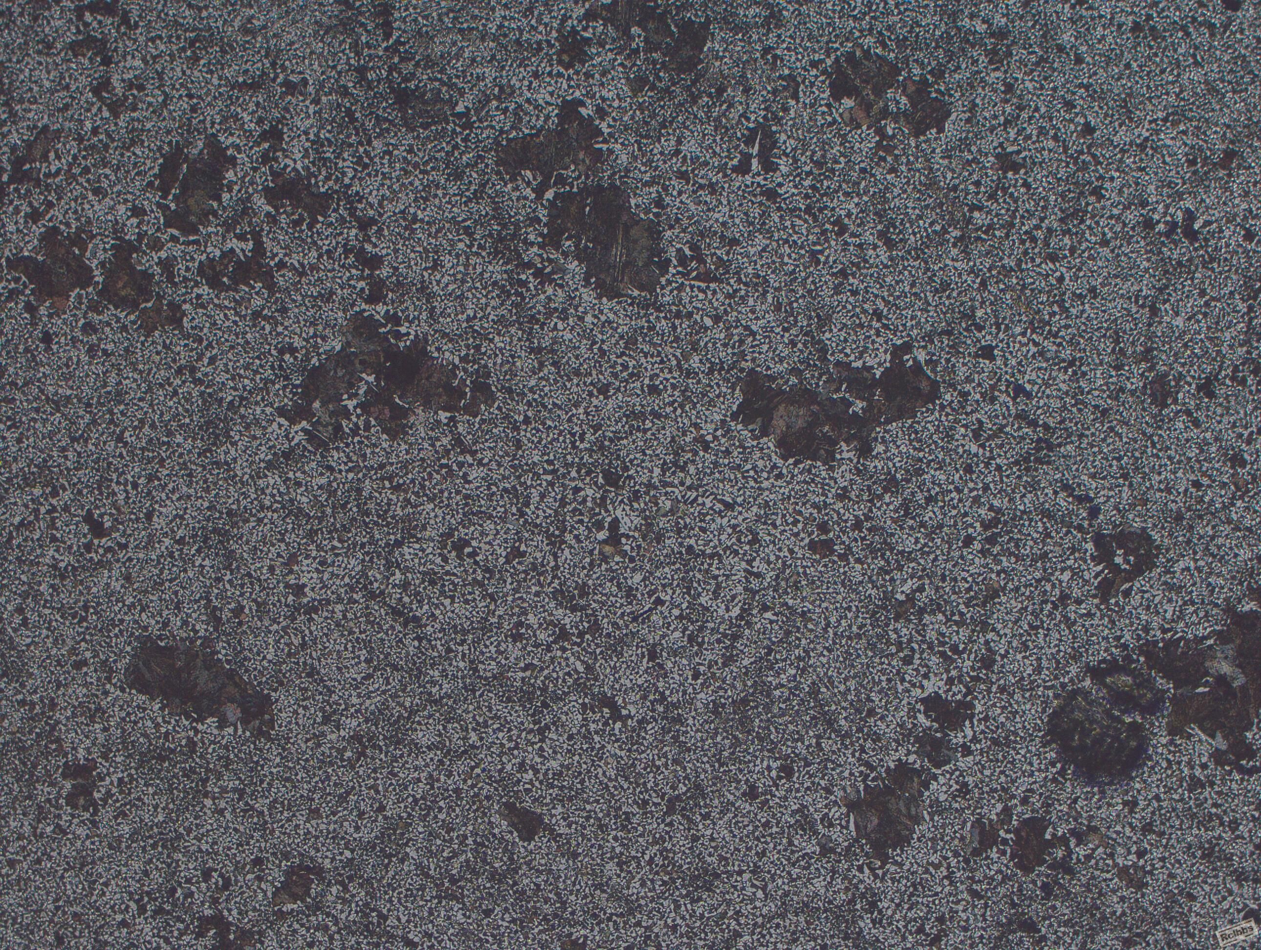

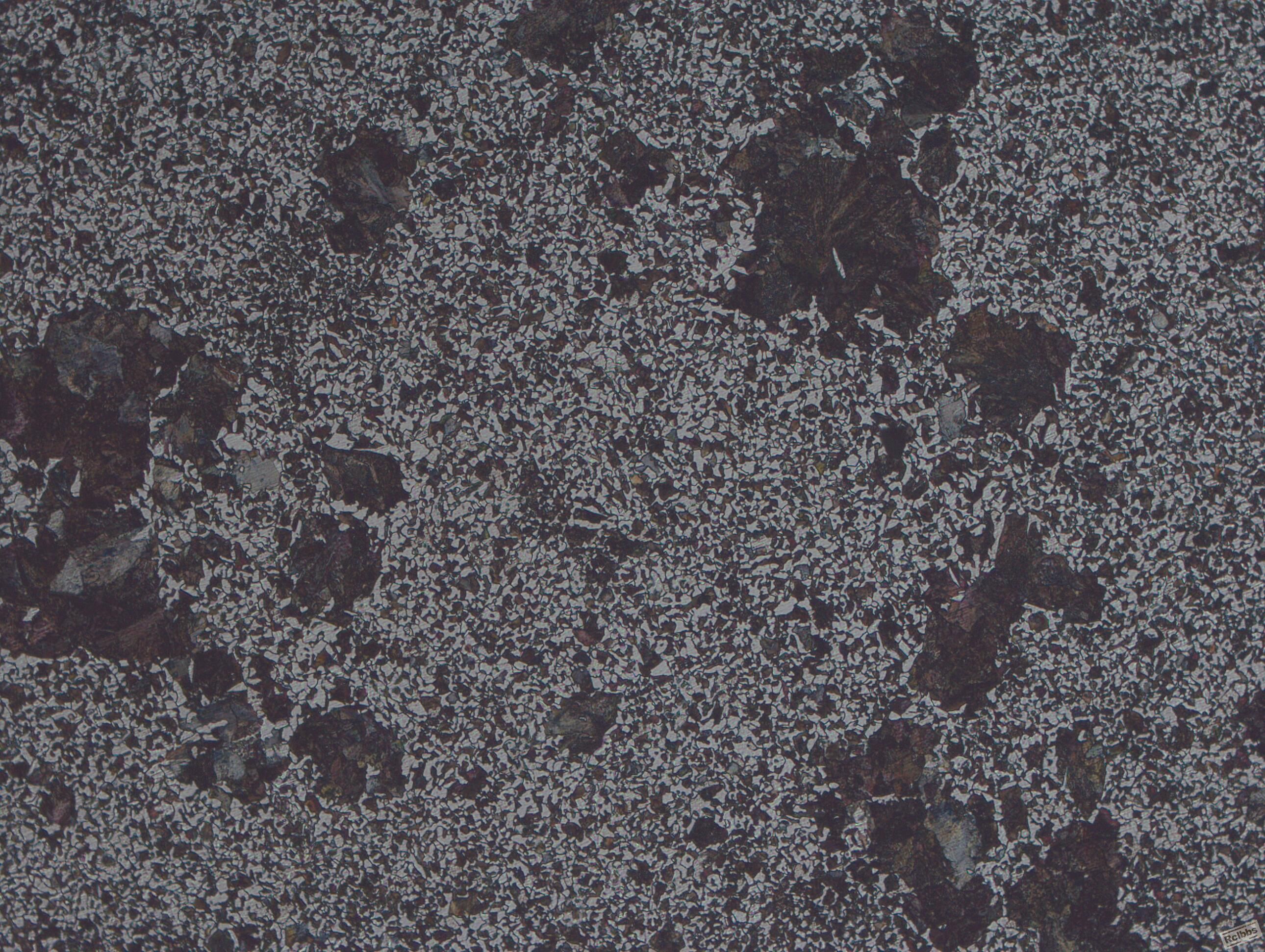

铸钢件经正火后组织中发现有大块珠光体组织偏聚现象,请教各位专家是什么原因造成得啊?

什么工艺?
发表于 2011-1-21 12:06:08 | 显示全部楼层
回复 2# taoliu1943 C分偏析。。。。。

发表于 2011-5-16 15:36:43 | 显示全部楼层
你的正火温度是多少?是不是温度低了?

发表于 2011-5-17 17:53:52 | 显示全部楼层
材料成分不均匀
发表于 2011-6-15 12:29:29 | 显示全部楼层
晶粒较小可能温度偏低。

发表于 2011-6-18 11:05:47 | 显示全部楼层
保温时间不足吧,温度好像也有点偏低!能说一下是什么材质,处理工艺吗?
发表于 2011-6-19 19:23:00 | 显示全部楼层
提高正火温度,加快冷却速度

发表于 2011-8-12 11:00:33 | 显示全部楼层
有可能是成分偏析造成的,提高正火温度,延长保温时间。
