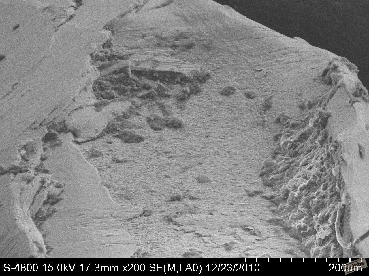

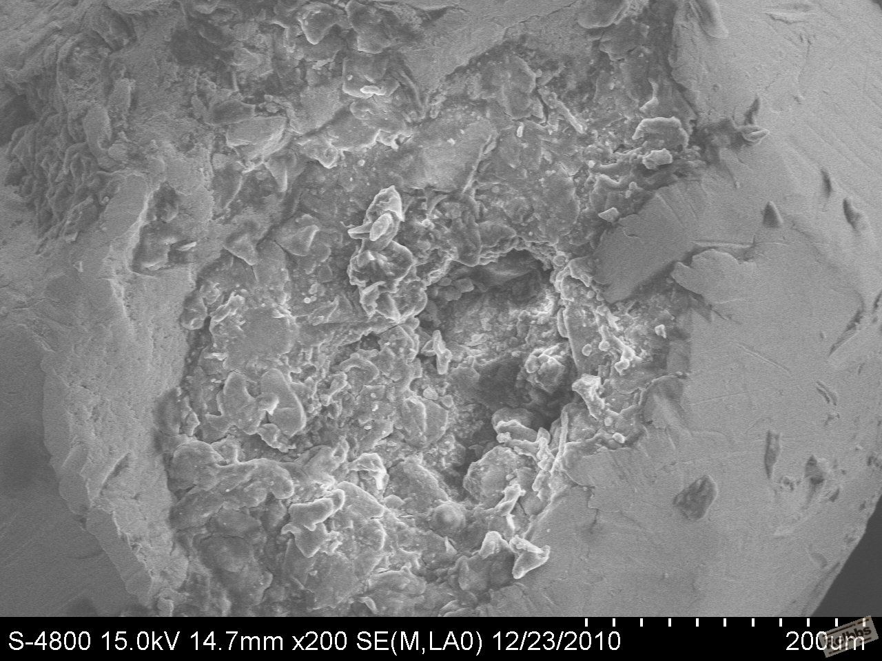

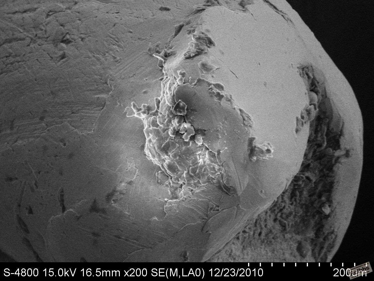

以上这三张是非正常断裂的,不过我怀疑是设备磨得呢,没见过这末平的断口,好像还有划痕呢

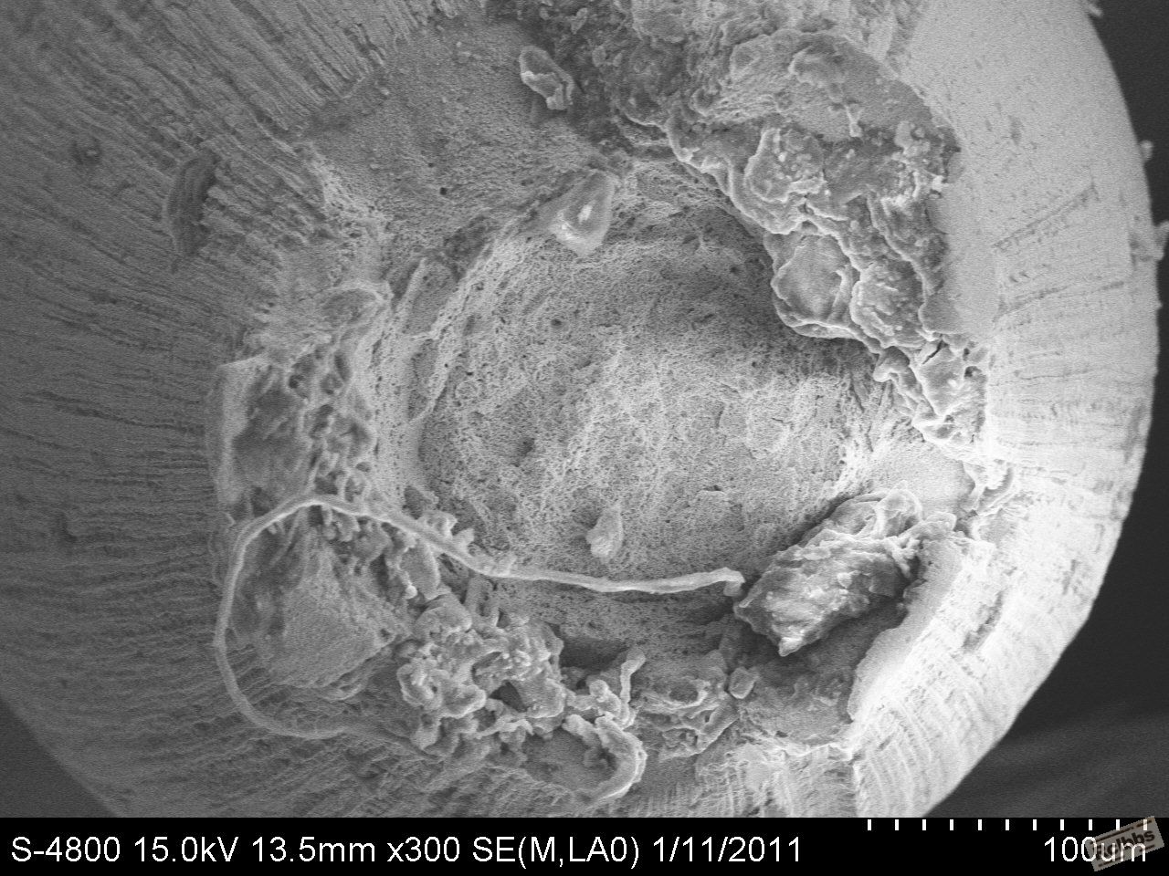

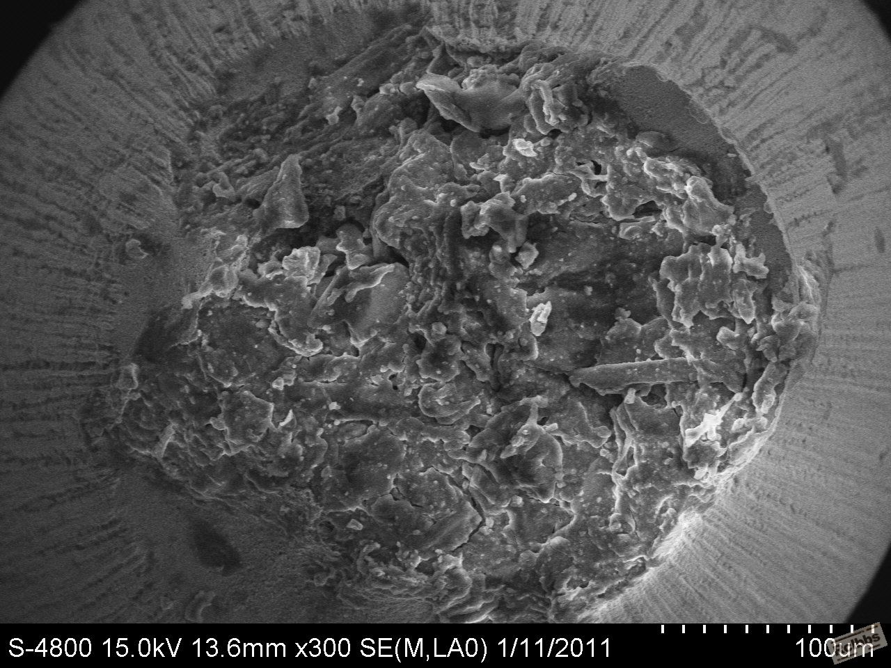

11_m001.jpg 正常拉力试验的断口
32_m001.jpg 正常拉力试验的断口,可是我觉得和上图不太一样呢

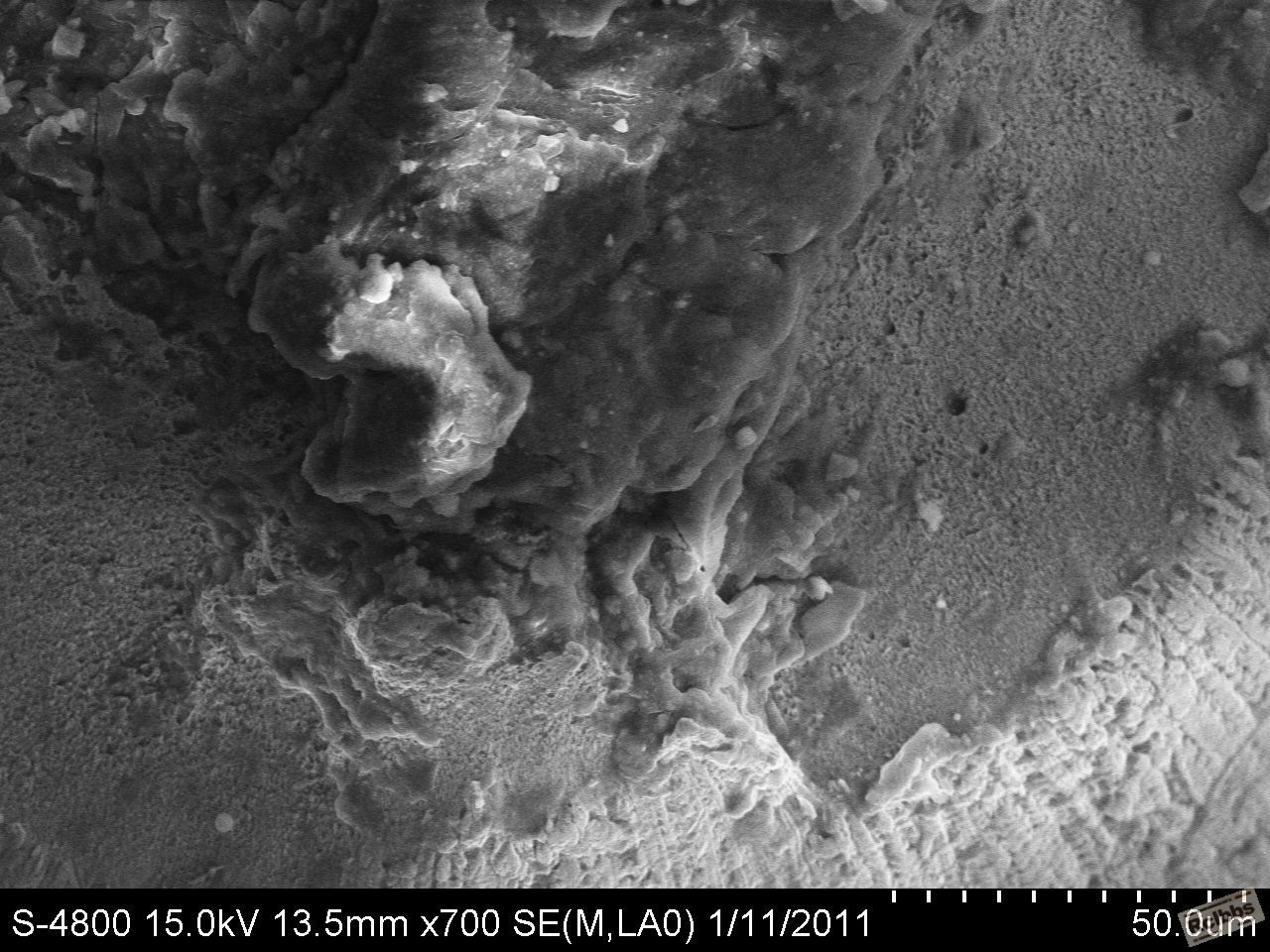

21_m005.jpg 这种能叫韧窝吗??

我我说一下我的分析:1.很平的那种断口是磨断的,因为断口没有这么齐的,并且上面有不同方向的划痕;
2.拉伸试验断口有些准解理特征是正常的,但是像倒数第二张那种中间全是准解理特征的断口说明材料的任性不会太好;
3.最后一张照片中间部位不能算是韧窝,具体算是什么,等待解答!

钢出现准解理断裂也可能和断裂速度有关。
前两张断口只能说明不是正拉断裂,有可能是上线处钢丝缠绕造成扭曲,划痕也有可能是断裂后被绕线机组拖住四处扫而摩擦造成。

最有一张照片,肯定不是韧窝
