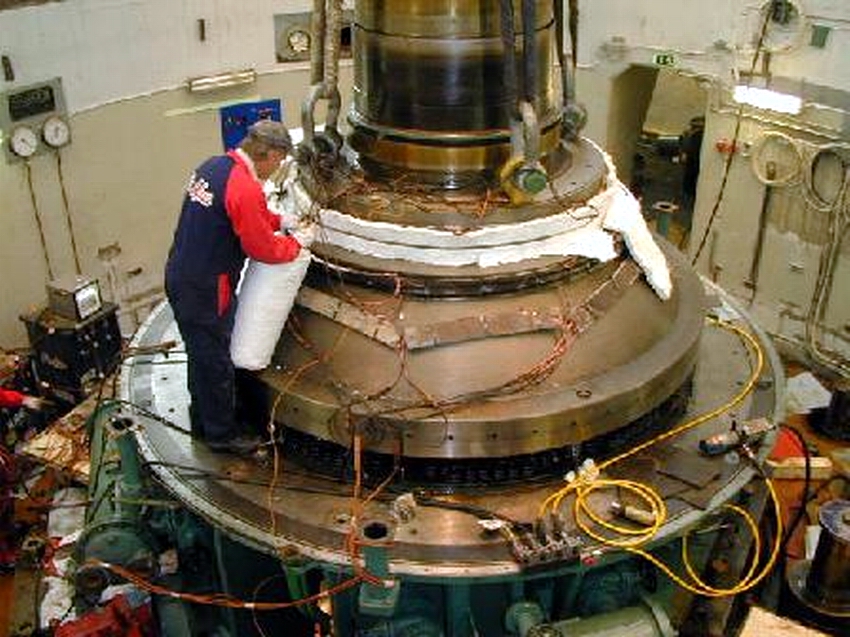

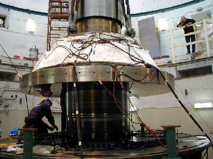

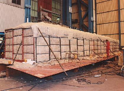

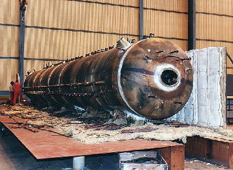

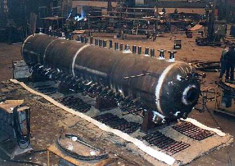

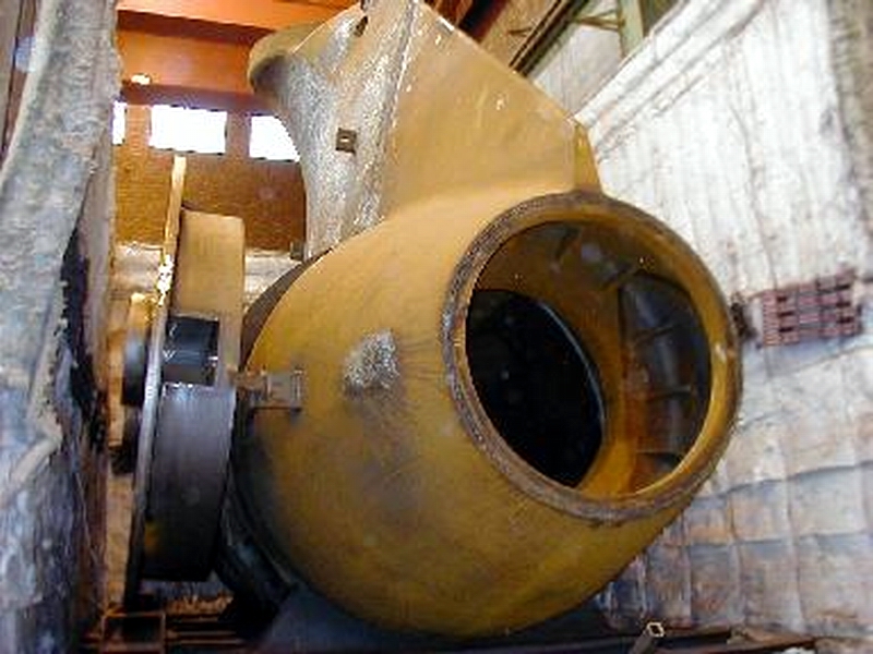

发表于 2007-9-1 13:59:28 | 显示全部楼层
是大型焊接件,焊接完成后,用电热带和保温层包裹起来,通电加热,保温,达到去应力退火的目的,不用炉子,节省投资,方便灵活。
发表于 2007-9-1 22:25:10 | 显示全部楼层
表面淬火?那感应器怎么还要保温棉包裹?
是焊缝退火,不是表面淬火。ltw369258

发表于 2007-9-1 23:42:45 | 显示全部楼层
第一次看见、也是第一次知道还有这样的去应力处理方式。这个大家伙是做什么用的?
发表于 2007-9-2 08:13:32 | 显示全部楼层
原来知道有这种退火加热方式,今天才看到现场图片,长眼了!以后碰到热处理炉装不下的大型焊接件就有办法了.
发表于 2007-9-14 23:04:16 | 显示全部楼层

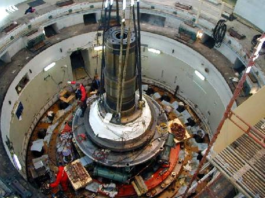

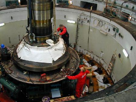

应该是一种大型容器的电加热退火。后面的估计是一个发电机的转子或类似产品吧(根本不可能在炉内退火)
由加热炉的尺寸限制或考虑经济性,在组合最后一道环形焊缝后无法不在或无法在退火炉退火,只有采用此方法退火了。

发表于 2007-9-15 08:41:11 | 显示全部楼层
应该是发电机组内的一个转子主轴,第一次见到,三峡里应该有这类东西吧,是在老外现场拍的么?老外的现场也很乱呀

发表于 2010-3-4 21:51:34 | 显示全部楼层
其实,这种技术很早就有了,主要用于大型焊接件的现场去应力处理.

发表于 2010-3-4 23:11:09 | 显示全部楼层
震动时效不行吗?
