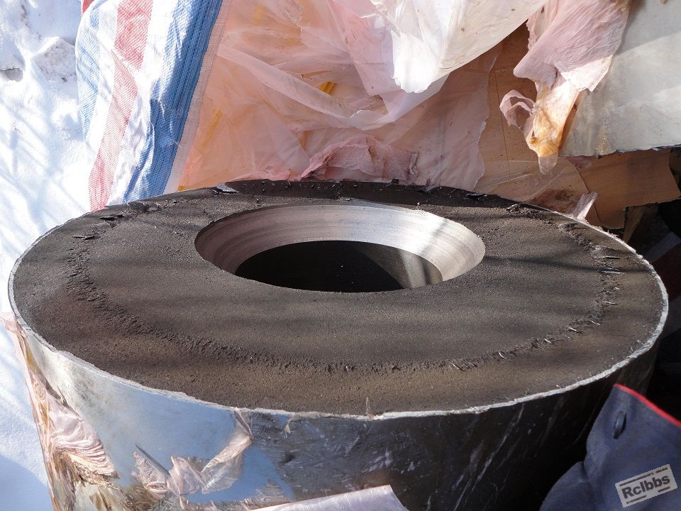

DSC00351.JPG 我厂的45钢空心轴,热处理后运输途中自行中间断裂分为两截,端面平齐,见照片,请高手分析帮忙查找原因,多谢!急盼!!!

两段焊接的吧!
多拍几张图片,尽可能多提供些产品相关资料。
 楼主| 发表于 2011-2-11 16:29:07 | 显示全部楼层
就这一张,绝对不是焊接的!!
 楼主| 发表于 2011-2-11 16:30:00 | 显示全部楼层
是个长轴,粗加工后探伤没有裂纹的,后热处理
 楼主| 发表于 2011-2-11 16:31:38 | 显示全部楼层
成分没问题,P/S都很低很低,氢也很低

发表于 2011-2-11 16:39:49 | 显示全部楼层
“热处理后运输途中自行中间断裂分为两截,端面平齐”“绝对不是焊接的!!”
“长轴,粗加工后探伤没有裂纹的,后热处理”怎么探伤在加工后,探伤不在热处理后吗?
很让我想起划玻璃的情景!
 楼主| 发表于 2011-2-11 16:50:05 | 显示全部楼层
您是专家,但是我不清楚,可能是热处理后探伤的吧,但是这个照片应该能说明问题呀
 楼主| 发表于 2011-2-11 16:53:07 | 显示全部楼层
是初加工拉过毛刀以后探伤了一次,然后再进行的热处理的。
 楼主| 发表于 2011-2-11 16:54:48 | 显示全部楼层
是热处理原因吗?淬火淬深了还是回火问题?还是材料??还是锻造???

发表于 2011-2-11 17:07:01 | 显示全部楼层
k考虑过氢脆吗?!!!
发表于 2011-2-11 19:35:34 | 显示全部楼层
断面那是什么颜色呢?
估计锻打是主要原因,不排除氢脆!我们有根42CrMo轴也是莫名其妙的断了。

我和你的42CrMo轴完全不一样,我的断面明显两种颜色,还有分圈装,在圆圈上好像有小的散射状。。。。
发表于 2011-2-11 19:45:53 | 显示全部楼层
建议你追查一下锻打钢锭来源!!有些锻造厂钢锭来源是个体小炼钢厂。

发表于 2011-2-11 20:32:50 | 显示全部楼层
可以考虑低倍检验一下是否存在原材料冶金缺陷。

回复 1# kwkw103
一,信息量太少,不好分析。
二,裂纹出现在应力集中处?
 楼主| 发表于 2011-2-12 08:01:59 | 显示全部楼层
断面看起来很平滑也很细腻,但是明显有圈,内外颜色光泽都不一样,材料没问题,是国营大厂电炉炼钢,EAF+LF+VD真空脱气的工艺,而且45钢相对合金钢搞合金钢来比是最简单易炼的钢种了。

发表于 2011-2-12 08:41:18 | 显示全部楼层
请搂住补充该轴的外径、内径、长度等数据,并告知热处理方法。
    初步观察,有以下印象:
1、断裂形式为典型是“正断”,属于脆性断裂,断口还需要扫描电镜观察作出判断。可在断口两侧切片作低倍检查,确认偏析是否存在。
2、从断口宏观观察,明显存在偏析(圆环形),并可推测你的钢材可能属于连铸坯轧制而成。如果是铸锭开坯-轧制成材,一批轴又仅出现一根断裂,可能是锭头切割量稍少。
3、断裂过程描绘:热处理(调质,或正火后中频淬火)后,由于45钢淬透性差,马氏体转变形成的体积变化(胀大)主要集中在表面层--心部未发生明显的马氏体转变,体积的涨缩主要为热应力引起--心部与表层体积的变化差异,在过渡区形成拉应力--在偏析环带形成内裂--搬运过程中因震动而至脆性断裂。
    仅供参考。

从原材料上找原因吧

发表于 2011-2-12 10:11:55 | 显示全部楼层
可以看一下成分偏析,疑似淬火应力造成。
