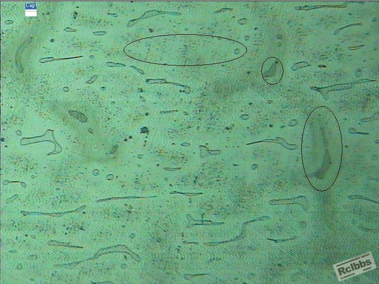

材质:CF-3M,1050度固溶处理
用椭圆圈起来的铁素体颜色怎么会发黑?
奥氏体基体怎么会弥散那么多的小点,这些小点又是什么物质,该怎样处理?
谢谢各位了。

是铁素体,这个我前几天帮忙看过一个。

固溶温度可以再稍提高些,或者延长保温时间以使铁素体能够充分溶解.

    谢谢,不过我还是想问那些弥散的黑色小点是什么物质

    谢谢,你是说那些弥散的小黑点是未溶解的铁素体吗?

我也经常遇到,特别是焊缝组织,怀疑 是碳\氮组成的化合物呈弥散分布

同意6楼说法。

    块状的应该是铁素体!个人意见。

你们的铁素体没有得到充分溶解.把工艺稍微改变一下就可以了

黑色颗粒应该是氧化物夹杂
