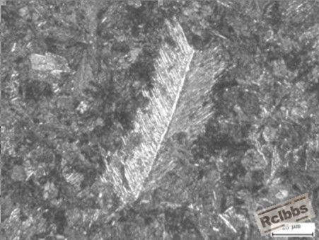

C 0.69% Si 0.23% Mn 1.21% P 0.014% S 0.013%
因为没有温度测定工具,所用不知道加热温度和冷却温度。
感应加热直流电压500V,直流电流380A,中频电压680V,中频频率1100HZ。。冷却采用风冷。根据经验估计温度大约在950度上下30。
腐蚀剂是4%硝酸酒精
求有检验的人解答一下,因为公司急着出工艺。。。。。。

上面图片中羽毛状为上贝氏体。
发表于 2011-2-15 17:09:13 | 显示全部楼层
好漂亮的上贝

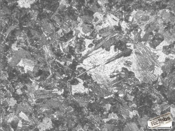

谁能告诉我下面的是什么组织呢????
发表于 2011-2-15 17:15:39 | 显示全部楼层
上贝,珠光体,中间那块白白的使铁素体么??

这种材料是铸件还是锻件还是热轧的?其次是感应淬火前的组织状态呢?第二幅图我感应白色的是马氏体,因为是感应加热,所以均匀化时间极端,甚至没有,因此奥氏体的成分均匀性不好,因此淬火后各处的马氏体的碳含量不均,高碳处的马氏体腐蚀后成灰白色,在高倍下能看到马氏体的形态。
发表于 2011-2-18 16:18:52 | 显示全部楼层
上B不符合淬火要求啊,下面的是不是板条M?材料为铸件?!

图1是上贝氏体,形成上贝的主要原因是冷却不够,建议楼主在冷却工艺上加以调整。
是不是淬火介质的浓度过高,或者冷却时间太短等等。
图2的组织不知道是多少倍放大的,但是感觉组织不太好,极其的不均匀,不知道原材料是什么材料,是否做了预热处理。
同时,由于感应淬火的加热速度比较快,当零件刚刚奥氏体化,还未来得及均匀化,就被冷却,便造成组织的不均匀。
当然这里也有积极的一面,那就是晶粒细腻,若预热处理(比如调质)做得好,感应淬火后,更容易获得弥散分布的碳化物,在一定程度上可以增加零件表面的耐磨性。

第一张图为上贝;第二张图为珠光体。咨询过老美,但没听明白形成机理,他们也是根据工艺推出来的。

个人观点:图一,上贝,屈氏体,珠光体,铁素体,图二:未回火马氏体,贝氏体,屈氏体,珠光体,都是冷却速度过慢形成的。
