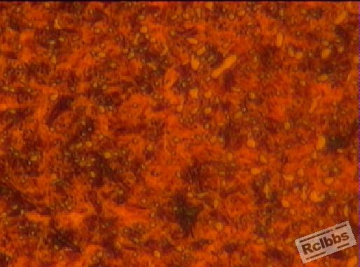

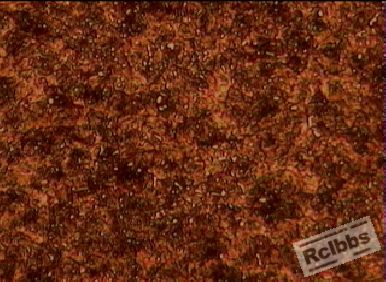

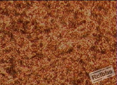

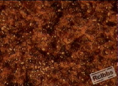

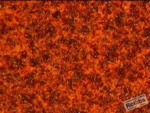

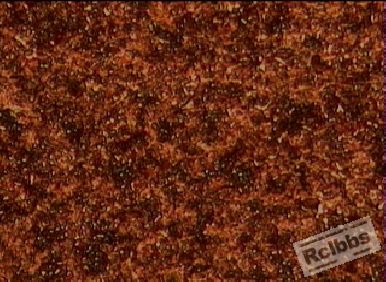

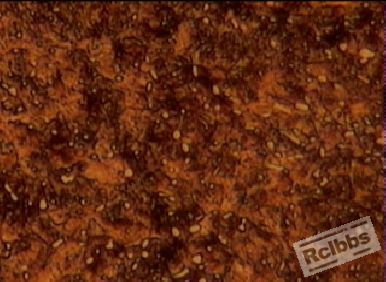

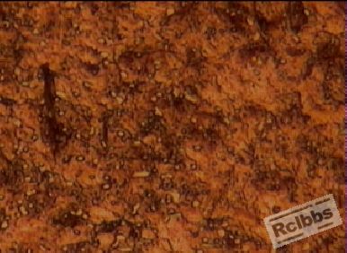

各位大侠高手好!
       我是菜鸟,不懂金相组织,请各位给我评定一下以下图片金相组织是否合格,几级?残余奥氏体含量大概在多少%,如不合格,针对我的图片组织情况应采取什么措施纠正。
      产品材料:GCr15,
      产品类型:钢球,
     热处理条件:830度淬火,装炉量480公斤,热处理时间110分钟,150度回火2小时。设备:滚筒炉
500x
500x
1000x
1000x
500x
500x
1000x
1000x
500x
500x
其中 1和2 同一产品同一视场
      3和4 同一产品同一视场
      5和6  同一产品同一视场

 楼主| 发表于 2011-2-23 17:42:07 | 显示全部楼层
对不起,图片3和4 的放大倍数弄反了,3是500倍,4是1000倍的。
发表于 2011-2-25 12:08:24 | 显示全部楼层
从图片看有部分屈氏体组织,是温度偏低引起,可以适当温度的调整提高,不知材料尺寸大小,以及硬度值是多少?请楼主说明
球化组织也不是很理想,碳化物有点偏聚,颗粒也比较大的
发表于 2011-2-25 12:13:28 | 显示全部楼层
退火球化不理想,建议加强控制
发表于 2011-2-25 19:08:31 | 显示全部楼层
从照片上观察,屈氏体多应该是不合格。可对比GB/T----1255图谱评级。

发表于 2011-2-27 21:32:54 | 显示全部楼层
1.楼主的产品里面屈氏体的含量太多了。
2.你们的炉单位时间处理量估计是太多了。
3.你可以试验一下,不知道你们是否对炉子做温度分布分析呀(TUS)
4.金相制作设备都挺好的,不过试样腐蚀的稍微有些过了
5.你们的显微镜真的不错。
签到天数: 173 天
发表于 2011-3-2 17:45:30 | 显示全部楼层
退火组织欠缺,  屈氏体量比较多,因该主要加热温度和冷却速度的提高
签到天数: 120 天
发表于 2011-3-2 18:14:26 | 显示全部楼层
呵呵,你们的工艺可真够悬的啦!!!钢球的回火时间太短了啊!!!好大的装炉量...加热能均匀么!
碳化物颗粒挺大
类似有块状屈氏体,我认为是加热的问题

发表于 2011-3-31 16:14:15 | 显示全部楼层
如果是滚筒炉,不该是所有的钢球出现这种现象,不知道你们每批料多少重量入油,淬火油的型号是? 还有你的腐蚀也有问题,最好轻微腐蚀,你能发现屈氏体,同时还不知道钢球的直径多少,如果超过20毫米,这种组织应该在可以接受的
