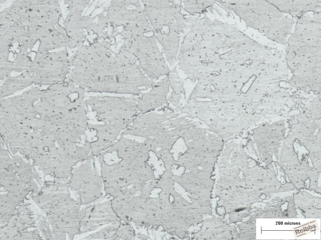

[求助] 请问达人这是个什么组织?谢谢了
发表于 2011-2-24 16:34:03 | 显示全部楼层 |阅读模式
18%Cr -1%Si -1%Mn-Fe
材料为铸态

发表于 2011-2-24 19:39:48 | 显示全部楼层
我认为是奥氏体+铁素体。
gtn1314 + 5 感谢应助!
发表于 2011-2-24 20:40:17 | 显示全部楼层
含碳量多少?
 楼主| 发表于 2011-3-23 04:03:39 | 显示全部楼层
回复 3# gtn1314
    含碳量很低
 楼主| 发表于 2011-3-23 04:04:30 | 显示全部楼层
回复 2# MYG
  晶界上是奥氏体?

发表于 2011-3-23 06:56:39 | 显示全部楼层
铁素体和奥氏体,组织有魏氏体化倾向。

发表于 2011-3-23 09:01:30 | 显示全部楼层
回复 5# loliming
    请问用什么试剂腐蚀的?
发表于 2011-3-23 12:55:57 | 显示全部楼层
应该是铁素体加一些参与的奥氏体吧
签到天数: 22 天
发表于 2011-3-23 16:48:18 | 显示全部楼层
应该A+F吧~~~
 楼主| 发表于 2011-7-30 01:54:33 | 显示全部楼层
谢谢帮助啊,应该是铁素体+晶界上的奥氏体我觉得
发表于 2011-7-30 08:25:58 | 显示全部楼层
Cr那么高还有si,肯定铁素体类钢,铁素体为主,至于其他是什么,需要知道你的C含量
签到天数: 1567 天
发表于 2011-7-31 20:32:18 | 显示全部楼层
cr的作用是扩大铁素体的范围  本钢应该是铁素体不锈钢
签到天数: 26 天
发表于 2011-8-1 16:10:09 | 显示全部楼层
A+F组织有魏氏体化倾向
发表于 2011-8-1 21:19:05 | 显示全部楼层
应该是不锈钢的吧?奥氏体和少量氮化物
发表于 2011-8-2 14:53:45 | 显示全部楼层
     铁素体沿奥氐体晶界 成针状向晶内延伸(魏氏组织)   晶内为块状铁素体.
