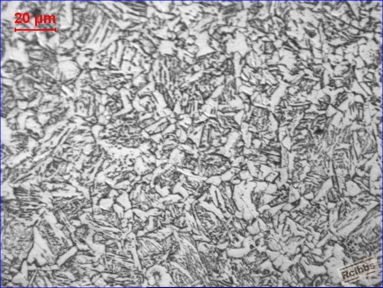

低碳钢,水淬,在饱和苦味酸中滴了几滴洗洁精,加热腐蚀,腐蚀出来是组织,不是晶界;求助推荐好点的腐蚀液,最好不要电解腐蚀,谢谢了
