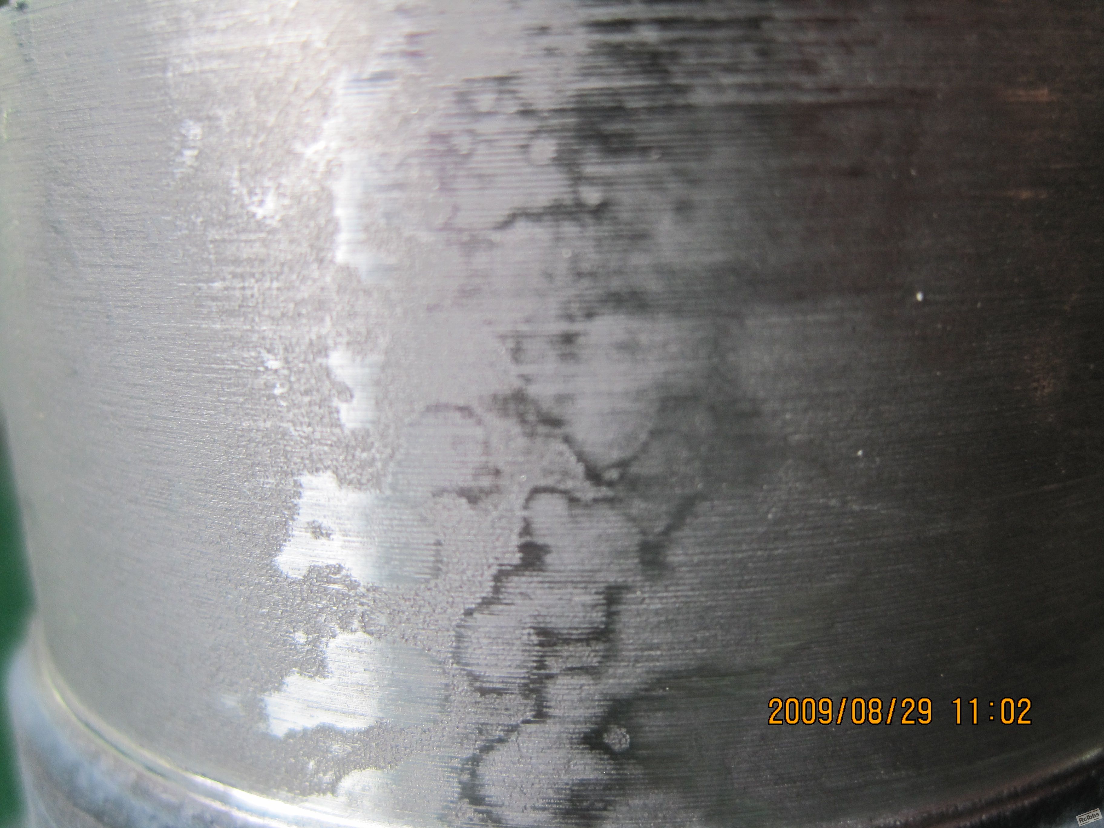

IMG_1455.jpg 要是你说的这个硬度很好加工,不好加工是因为出现白口化了,虽然整体硬度不高,但加工出来的表面质量很差,就如我们的这个,见图片,这个工件打出来的硬度才190-210HB
 楼主| 发表于 2011-3-1 21:43:33 | 显示全部楼层
回复 13# 李双喜
    出现白口应该怎么消除呢?给一消除白口降硬度的工艺
发表于 2011-3-2 09:58:23 | 显示全部楼层
你的工件加工出来是不是也是这样,如果也是这样,那就不是很好处理,我的这批工件高温(920度)加低温(720度)退了两次才改善了一些,结果还不是很理想,我们那批活要的急,没来得及细细研究。希望你能作细些,把成果拿出来大家分享。
我建议你先这两个温度试试,如果还不行的话,把高温的提高到950-960度看看,如果再不行的话那工件内就应该存在较多的复合磷共晶了,那就要加热到1100度左右了,工件性能就差了
