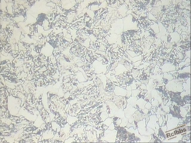

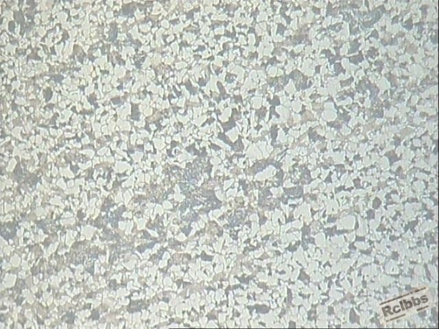

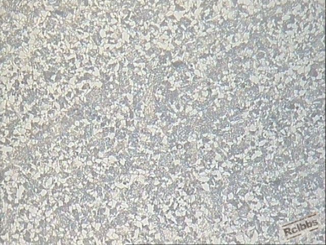

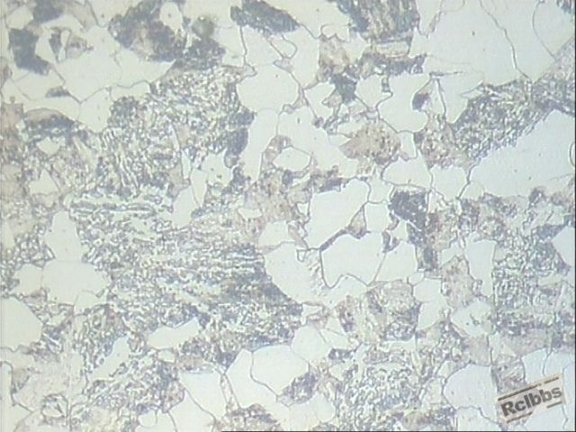

各位老师帮我看下这个晶粒度等级是多少啊,
材料是20CrMoH的,900正火后组织
客户那边用的是日本的标准
 楼主| 发表于 2011-3-1 12:15:19 | 显示全部楼层
第一和第四是同一张,一个100倍,一个400倍
 楼主| 发表于 2011-3-1 21:54:00 | 显示全部楼层
第二和第三是同一张
发表于 2011-3-2 14:51:27 | 显示全部楼层
高倍显示的组织不正常,评级应在正常的组织状态下(P+F)评。
