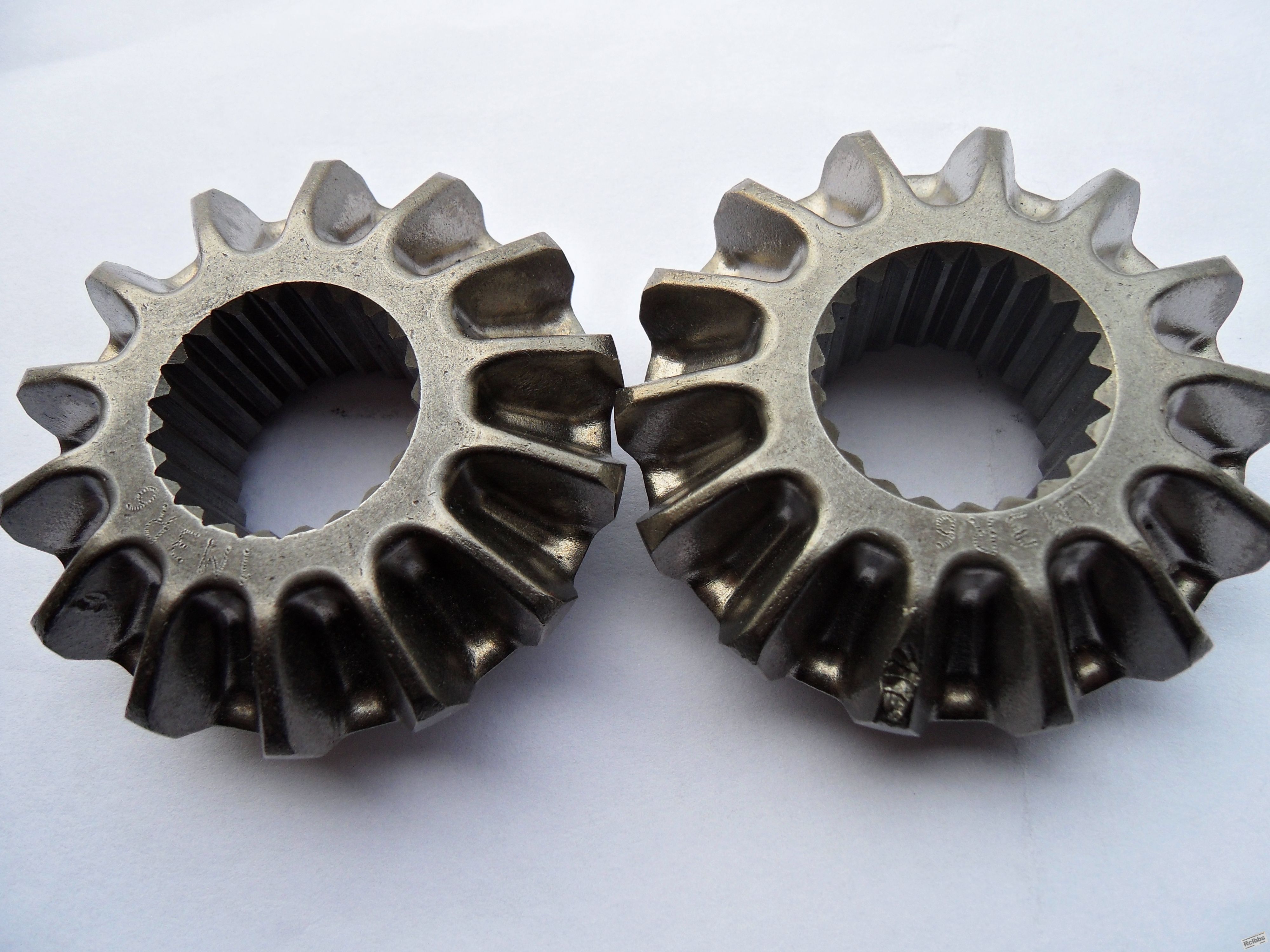

各位好,照片是我们的齿轮,冷精段成型,冷挤压前料坯进行球化退火,硬度要求:小于等于HB140,冷挤压后拉花键,进行碳氮共渗,直接淬火。工艺:温度:850,碳势:0.85%cp,氨气流量:2.5L/min。其齿轮的模数:4.185,花键模数:1.015。热前花键塞规能过,热后花键塞规一炉内有30-40%不能过。其不能通过的现象有:大端和小端都能通过,到中间不能过。有的从小端通不过,有的大端通不过。这种变形无规律,不知道怎么控制。希望在座的专家给予指导。对了,热处理淬火油是分级油,油温120,高速搅拌,炉型丰东UNICAS600炉子。原因何在?请指导。谢谢!
齿轮

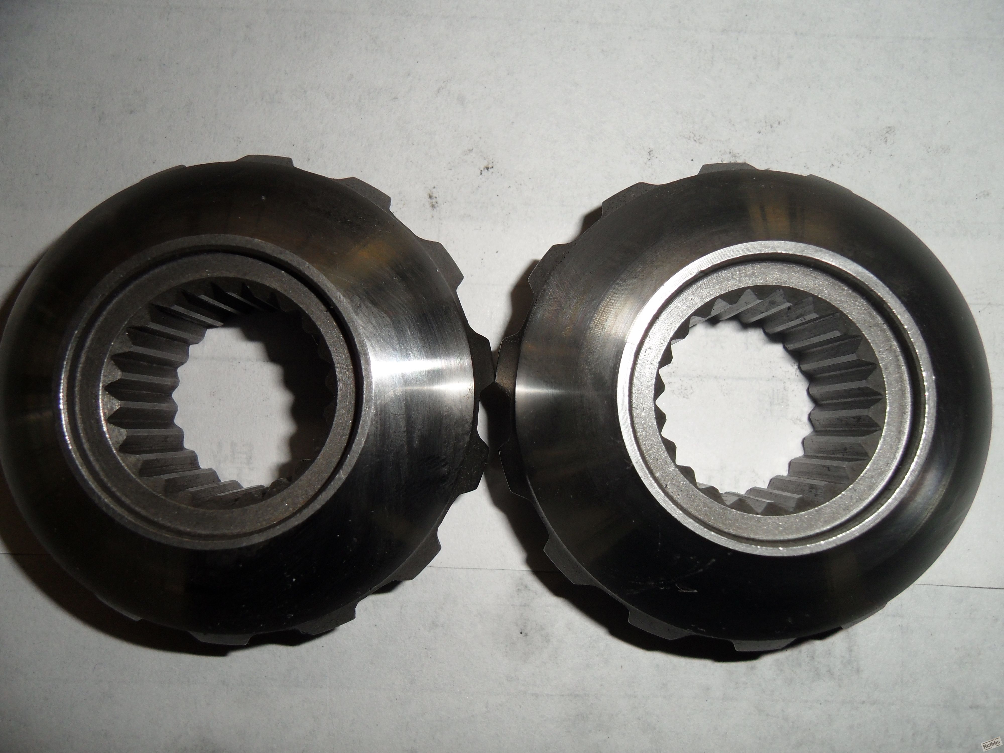

球面部分
球面部分

 楼主| 发表于 2011-3-7 15:06:14 | 显示全部楼层
小端是第一张图片,大端是第二张图片部分。
