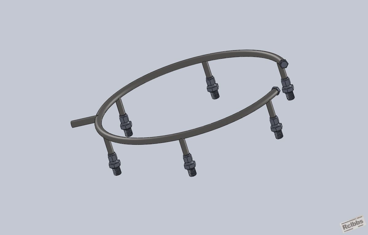

我现在设计一个进气管道,温度200℃,压力1mpa。需要做什么处理。六个分管处需要焊接,会影响热处理效果吗?

    焊接件进行去应力回火。

1、 建议管体、接头采用不锈钢管件,密封垫用石棉垫。——经久耐用。
2、焊后退火处理,不锈钢焊条。
3、保温里层:硅酸铝耐火纤维,外层采用暖气管道包装材料。

1、短期使用还是长期使用?如果是长期使用,我还是建议用不锈钢管制作,内层用热处理保温材料:硅酸铝陶瓷纤维,缠好,外层用包装暖气管道的(现场发泡),包装好即可。
2、镀膜,单从字面讲镀膜层应该很薄,如发黑氧化膜、磷化膜,各种电镀、化学镀,各种表面渗处理,热喷涂金属、有机热喷涂等等,我的概念里其主要作用是抗磨、耐蚀、修复。没听说那种镀膜技术是为了隔温。
  我个人认为,镀膜不行。

双相无缝不锈钢管+焊接处X射线探伤+外层保温降噪层
发表于 2011-4-11 22:31:14 | 显示全部楼层
而且弯管需要高温再结晶退火,1000度

    材料选择的是304,为室外使用,尺寸直径为380mm,为了使管道内气体热量不散失,目的是为了达到保温,选择镀膜是为了美观所考虑,谢谢了
