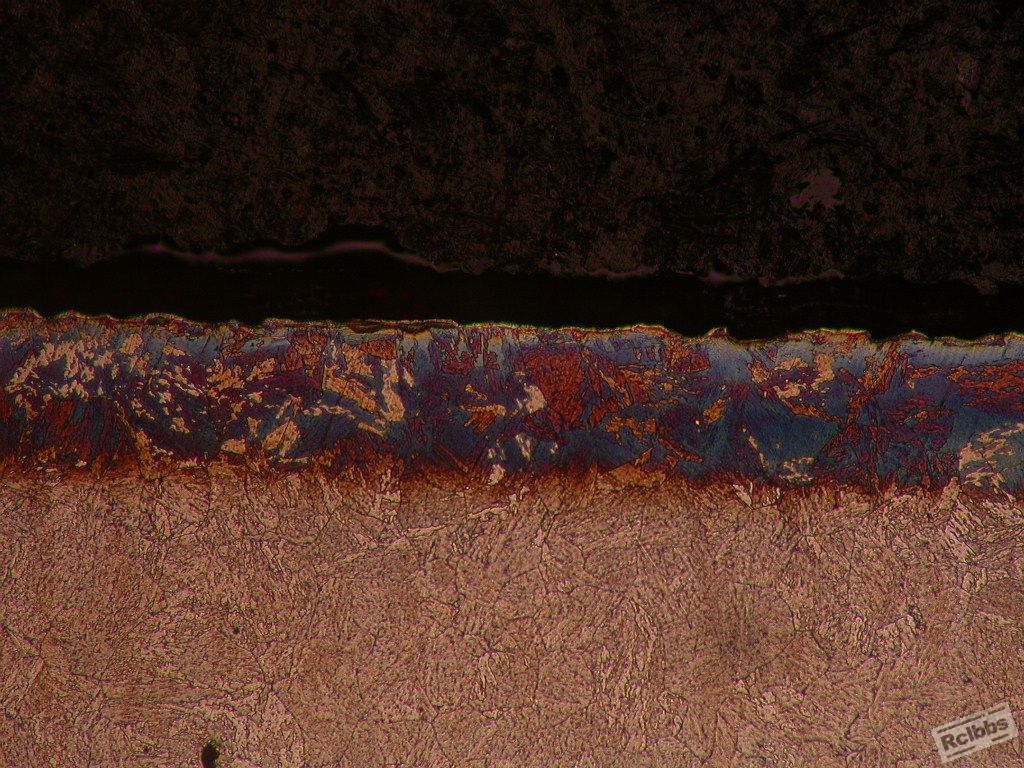

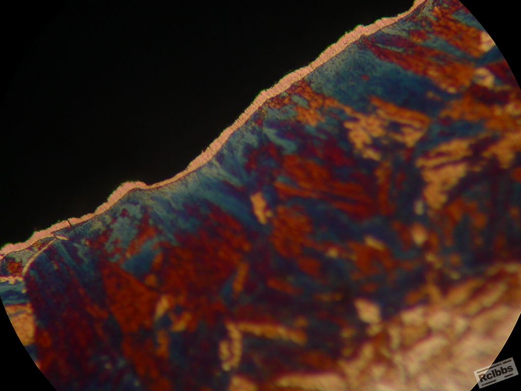

我曾经检测过一家客户的P20料的离子氮化;竟然没有发现脉状氮化物,,发上来供大家讨论.
200
200
500
500
孤鸿踏雪 + 10 感谢上传!

   杨工列出的解释也是说法之一,并补充了关于产生针状氮化物问题。从脉状组织形成的说法而言,除了钢成分、渗氮能力以外,是需要温度-时间这两个能量因素的,所以在深层渗氮上容易看到脉状组织并成为一个难题。沈工检测出来的具体深度是多少,从放大倍数看,好像只有0.2mm左右。如果深度大于0.25mm,那倒需要认真探索一番。

    何老好眼力!氮化深度大约在0.17mm左右;
 难道浅层氮化或软氮化就不会存在脉状氮化物吗?
