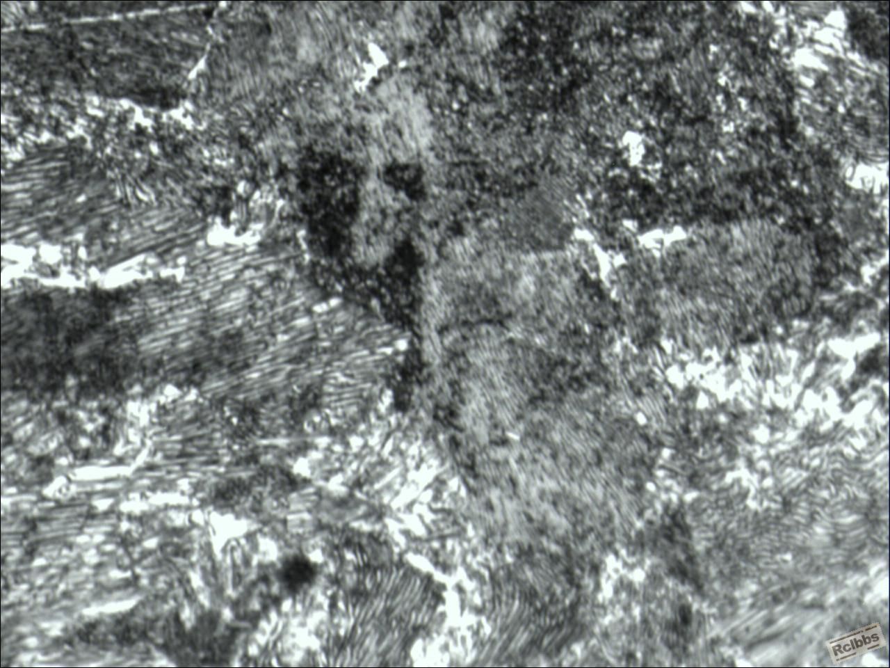

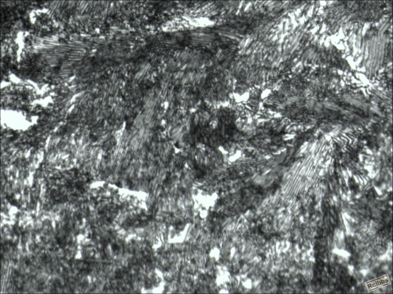

TS_03_11_09_40_54.jpg 图1    500X TS_03_11_09_41_32.jpg   图2  500X
上为65Mn的图片。拍照的是同一试样的不同部位的500倍照片。请有了解的同志帮忙看下
该组织会造成什么性能缺陷?(会脆断吗)为什么会形成该组织?谢谢大家了。

1:组织为珠光体
2:此组织为正火后的组织
3:此组织比较软,是不会脆断的,
4:如果是成品缺陷是:1,硬度不够,会产生塑性变形(弹簧钢是要求弹性变形的)2,疲劳强度不够

组织:P+S+F
发表于 2011-3-12 20:46:59 | 显示全部楼层
同意2楼的看法,是正火状态片状珠光体,工艺上需要调整
三楼你在图片中哪里看到索氏体的?

请教四楼的,要提高硬度,工艺上可以从哪方面着手?谢谢。

塑性差,如果要进行拉拔,会引起断裂。
gtn1314 + 5 一般拉拔要处理成球化组织。

建议你多学学基本知识
等温淬火或者淬火+中温回火
热处理规范:淬火830℃±20℃,油冷; 回火540℃±50℃   金相组织:屈氏体。

    呵呵,估计是看到“细线条状”认为是索氏体,其实我看起来也像,因为对金相不懂,所以没有乱发言。还请您解释一番。图片中应该有铁素体吧,是先共析铁素体吗?

提高冷却速度,用鼓风机对着工件吹,加速冷却以得细珠光体。

    500倍下看不到片层间距,颜色较深的 几个地方,是啥东东,我看着像是S,我 是个外行,见笑了!

ge个人意见是从锻造工艺温度和冷却速度开始,-正火工艺-退火工艺,合理的工艺调整是可以达到要求
不过还请你把在楼主图片的怎样工艺说明一下

你看到的线条状是片状珠光体,图中少量黑色部分是索氏体组织,楼主图片中少量白色块状是铁素体

是的颜色比较深的,呈黑色部分是索氏体

弹簧钢为了保持其弹性,建议高温正火

这材料用来做什么都不知道,就提高硬度怎么选热处理工艺呢?

大家纷纷提出各自的意见,着实也有一定收获。该65Mn正火状态下的组织,将来表面进行进一步处理做圆锯片的。至于工艺我还不太了解。还有个小问题,图片中没有屈氏体吧?只是由于正火冷却过程中冷却强度偏低,产生部分片层结构较粗的珠光体,使塑性大大降低。
大家多给点建议。

正火组织,片层状珠光体。

珠光体还有少量铁素体

正火状态组织,片层状珠光体,冷却不够
