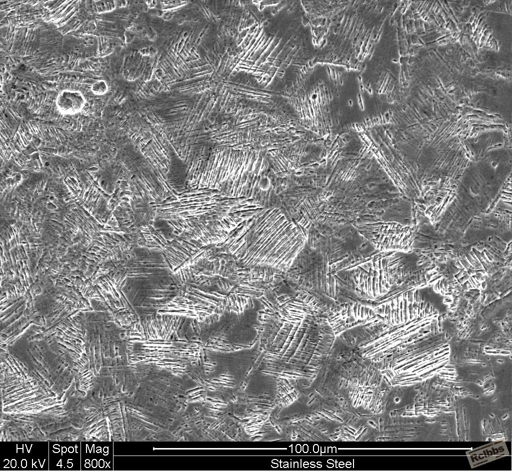

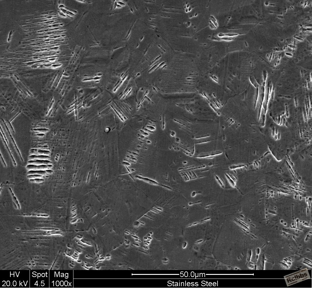

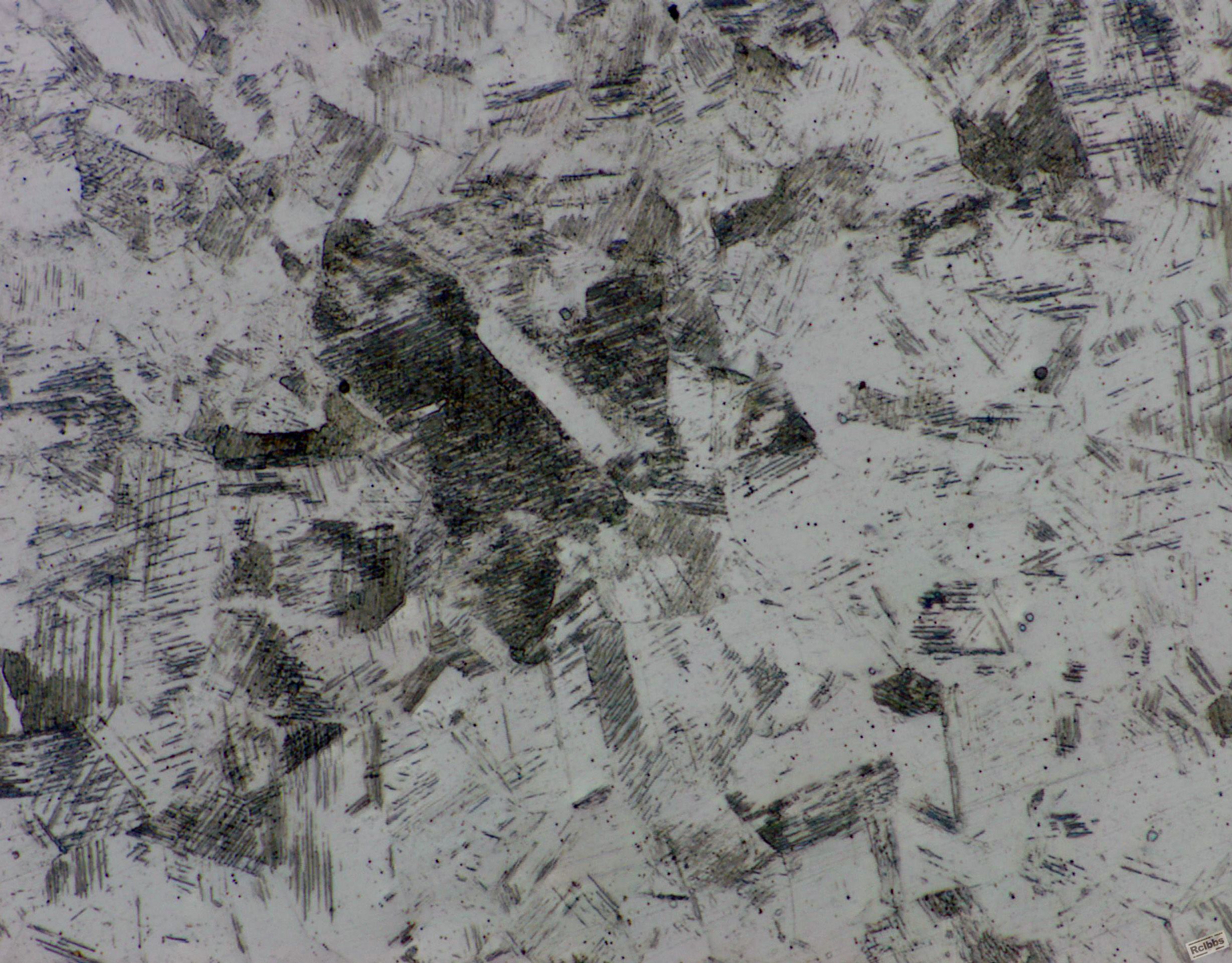

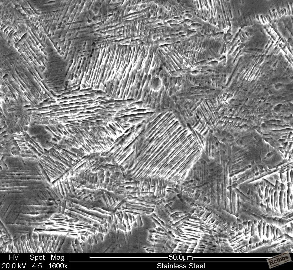

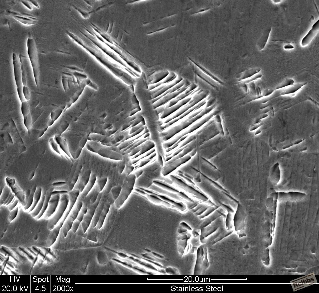

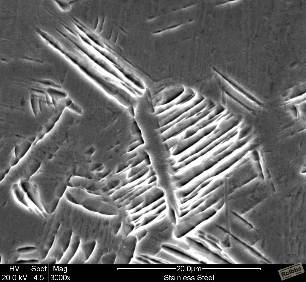

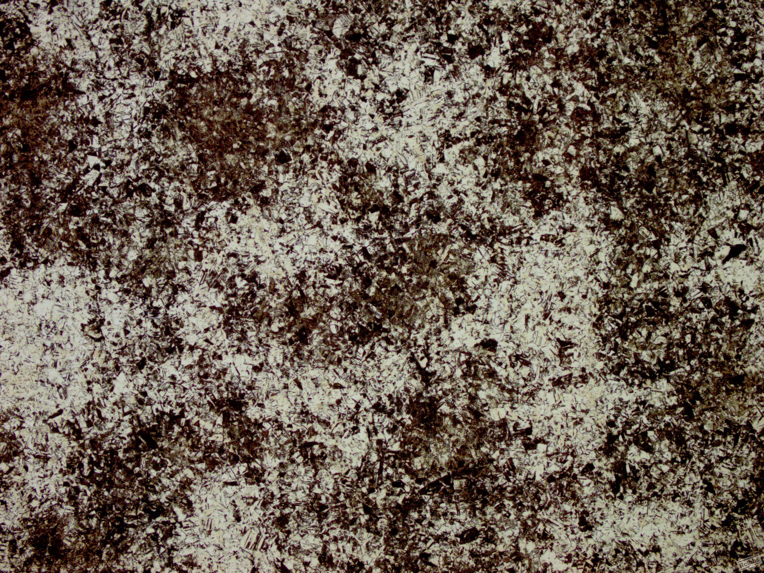

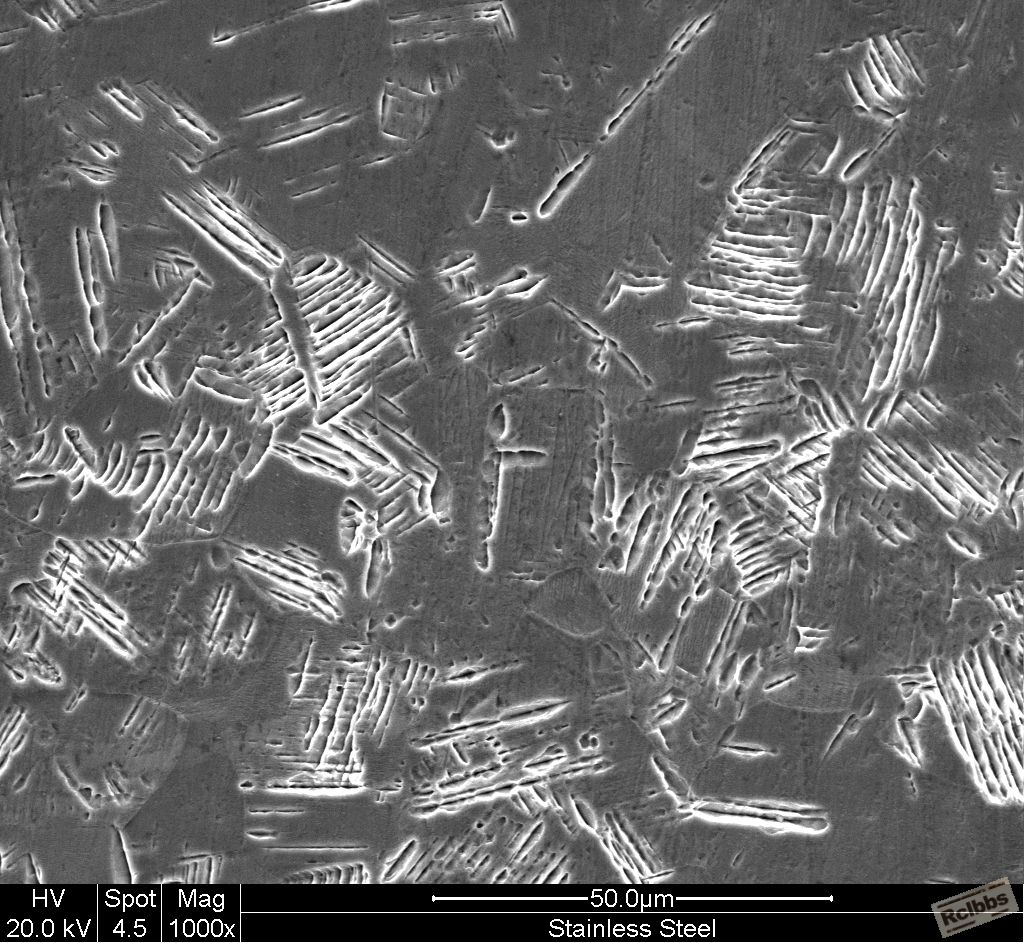

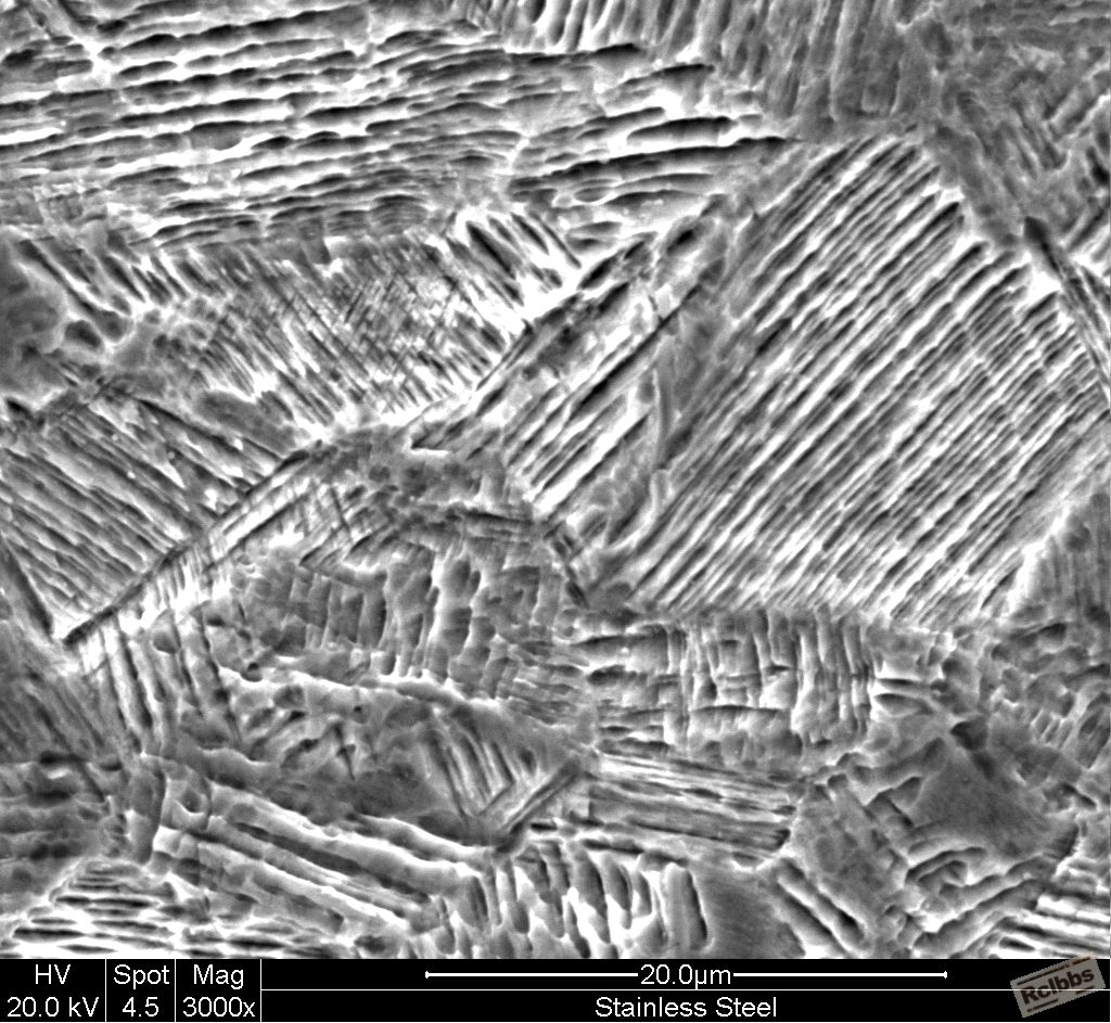

以前看到论坛兄弟发布不锈钢中形变诱发马氏体组织的问题,以前我碰到过奥氏体不锈钢经过加工后硬度由原材料的HRC20左右增加到HRC50多,金相显微镜下观察到组织转变为针片状组织,但由于是好多年前的事,图片遗失了。前几天又偶然碰到经过大量冷加工的不锈钢,冷加工硬度上升,发一些组织图片上来,供大家讨论一下是否为形变诱发马氏体组织。

当奥氏体不锈钢冷变形量超过15%时会促使奥氏体向马氏体转变,力学性能表现为强度,硬度急剧上升,冲击韧性急剧下降,用磁性法测定其磁性量大增,组织与变形前有明显区别,变形前一般为奥氏体(含孪晶)+碳化物+少量铁素体,变形后如图.工业制造过程中常用硬度,磁性法进行比较,对于腐蚀要求高的工件一般需要重新热处理.

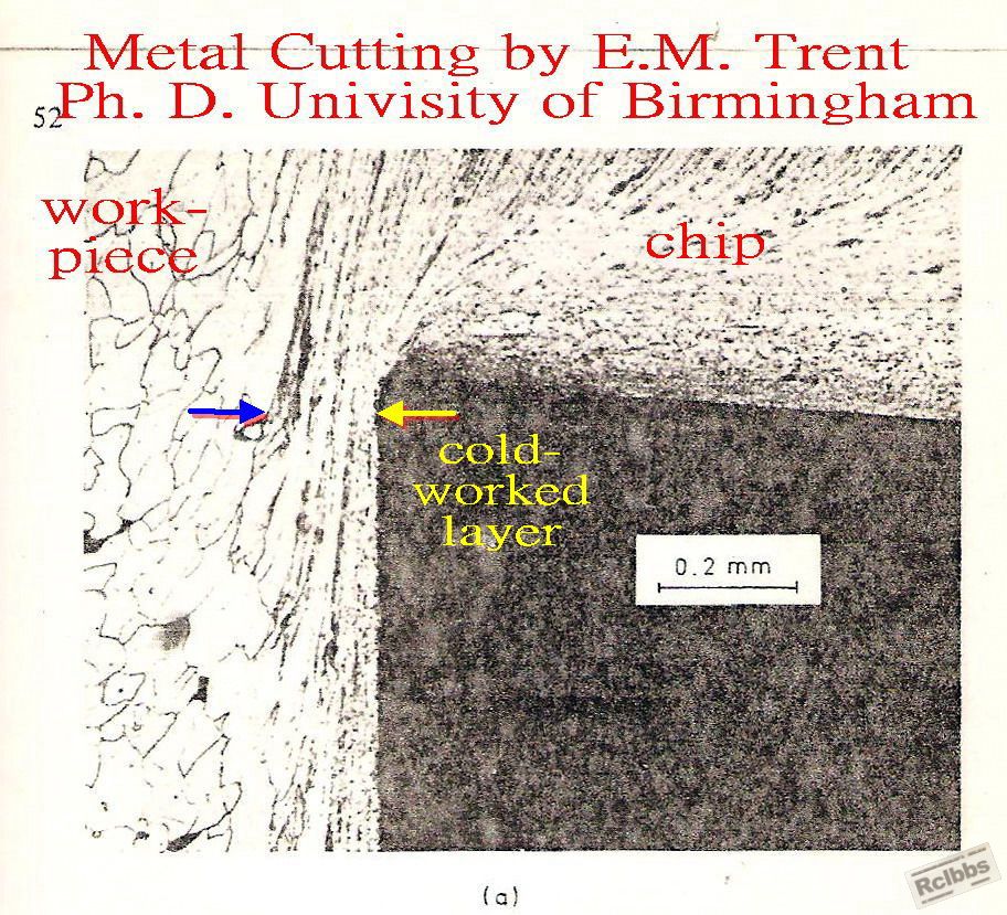

一直不理解什么叫冷变形量,现在的好多书都是在抄来抄去,我想请教的是冲裁落料和车削加工会导致奥氏体不锈钢的冷作硬化吗,会到什么程度

发表于 2011-3-27 12:16:34 | 显示全部楼层
Photo from " Metal Cutting"

滑移线我倒是看到过,似乎不是这样的,应该是沿加工方向平行出现。如仅仅是加工硬化出现的滑移线,硬度不应该会升高得那么快吧?
SWRH57B,类似国内60钢,经过超过40%的冷变形,硬度都不会超过HRC30,原始组织如果是较软的球化组织,硬度一般小于230HV0.2,这个搞过冷轧金属针布扁片的应该知道。所以,怎么解释奥氏体不锈钢仅仅车削就达到HRC52,甚至更高?

“奥氏体不锈钢的樱花方式”是什么意思?求学习!!依我看稀疏区域应该是滑移线,密集区域还是M

发表于 2011-6-21 14:47:30 | 显示全部楼层
个人看法:你所看到的针状组织不是M,那是滑移线,奥氏体不锈钢的樱花方式基本上加工硬化,滑移线就是很好的说明
