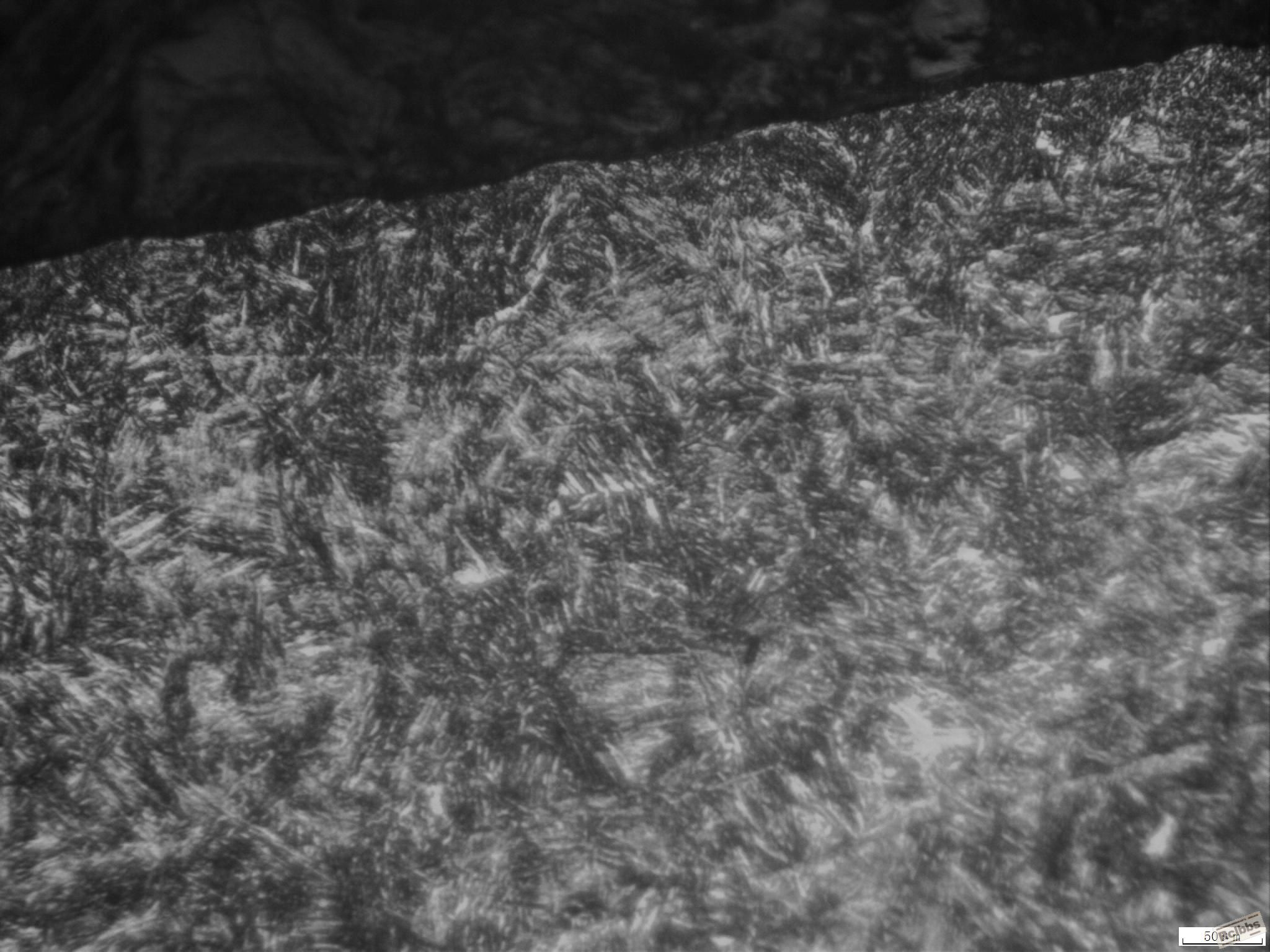

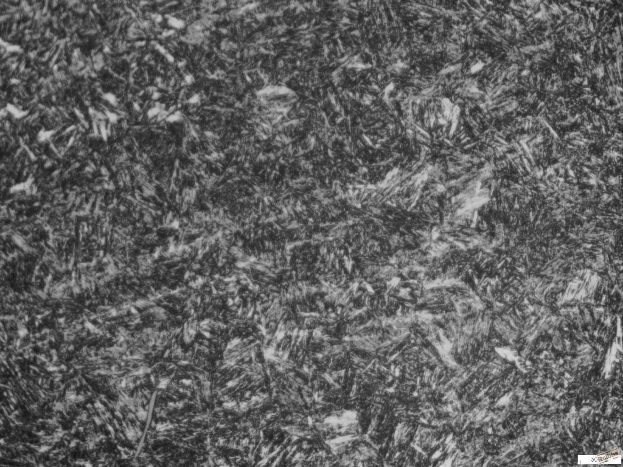

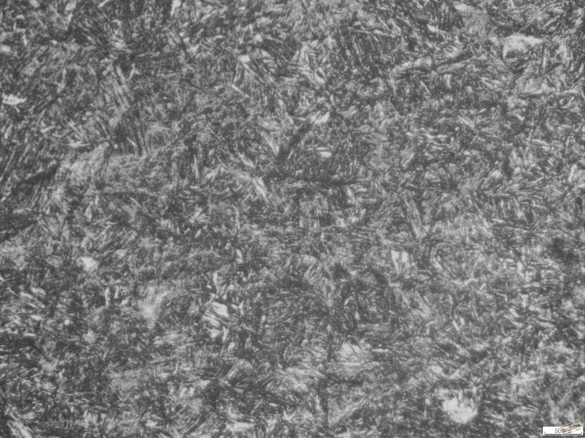

请教论坛金相大师,帮助看看金相图片,帮忙判定是什么组织、合格与否?
技术要求:淬火+回火  硬度:HRC45-50                热处理工艺情况:不详               浸蚀方法:4%硝酸酒精溶液
发表于 2011-3-14 18:01:44 | 显示全部楼层
从系列图片看组织形态是:中等针状马氏体分布,合格的
图一左下有一条灰色长条看似硫化物夹杂物,请进步鉴别

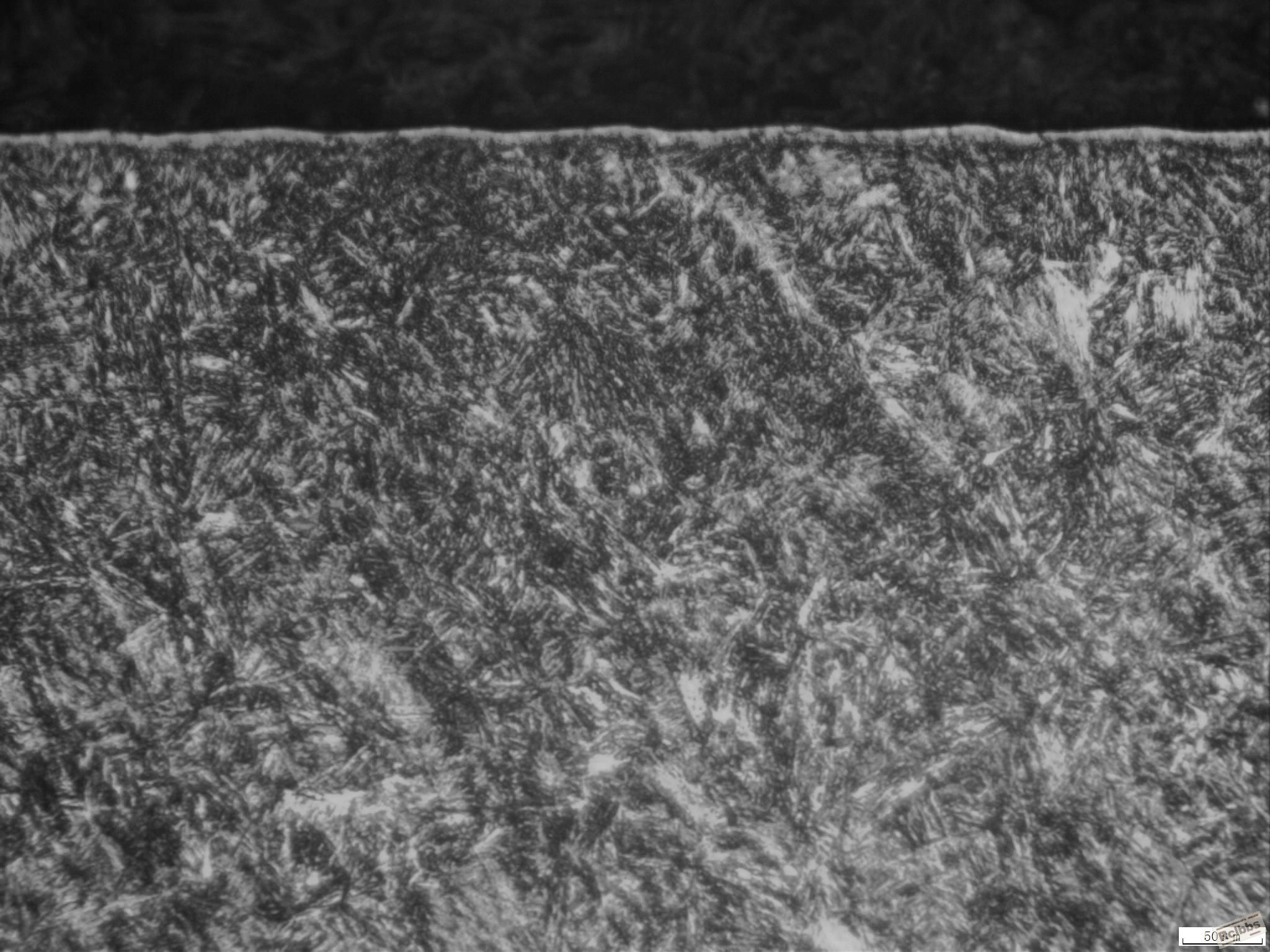

图三表面有一层白色层,材料轻微贫碳
请问楼主,你们材料的技术要求是什么?

 楼主| 发表于 2011-3-15 11:54:53 | 显示全部楼层
回复 4# 紫琅人
  季工,  以JB/T9211-1999马氏体显微组织等级评定,1-4级合格

发表于 2011-3-15 17:02:59 | 显示全部楼层
回复 2# 紫琅人
兄弟,我感觉表层不像是脱碳,可能是镀层
一开始觉得是氮化的,但所给的硬度值如果是真实的芯部硬度,零件不会是经过氮化的

发表于 2011-3-16 00:19:26 | 显示全部楼层
组织为回火马氏体,组织中马氏体有点粗,做轴是合格的,按JB/T9211进行马氏体评级。

发表于 2011-3-16 10:03:39 | 显示全部楼层
硬度:HRC45-50  ,不应该是回火索氏体,可能是低温回火的马氏体组织
发表于 2011-3-16 10:33:51 | 显示全部楼层

发表于 2011-3-19 16:14:58 | 显示全部楼层
中等针状马氏体+少量铁素体。表面有轻微脱碳
发表于 2011-3-19 20:31:47 | 显示全部楼层
回复 6# canman
你看到图三表面白亮层是镀层,我个人认为不是的,最后一张也是表面,怎么没有镀层呢
发表于 2011-3-21 14:55:16 | 显示全部楼层
回复 15# 紫琅人
我觉得脱碳应该有个渐变趋势。至于最后一张没有,要是这个地方没镀呢,还是得问楼主,呵呵。
