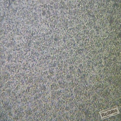

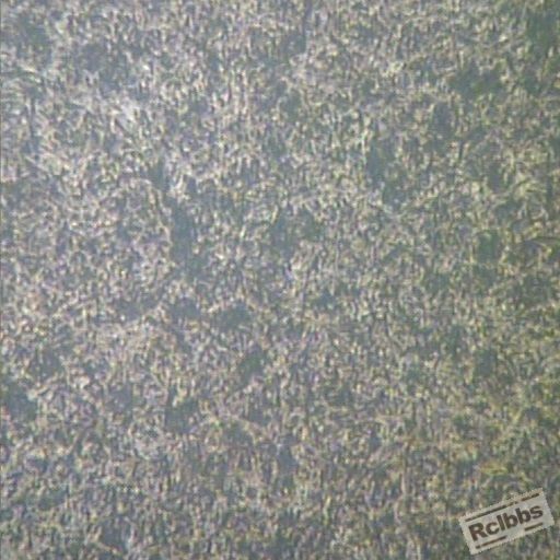

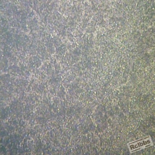

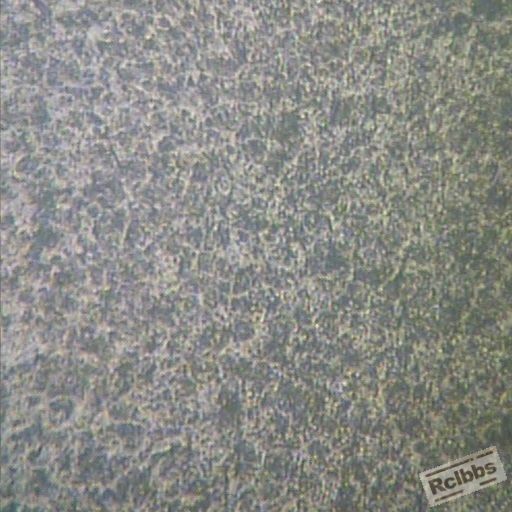

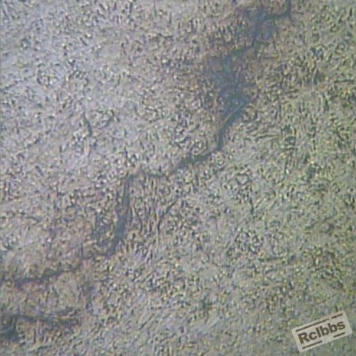

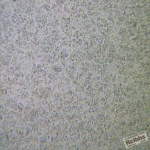

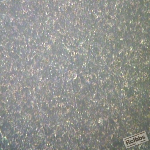

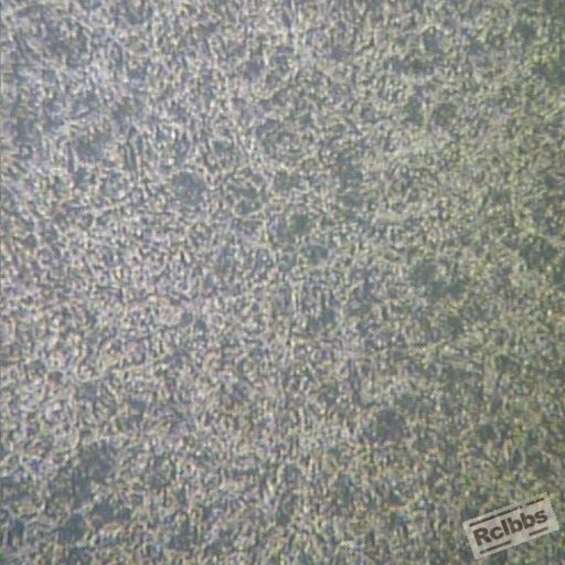

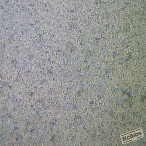

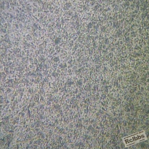

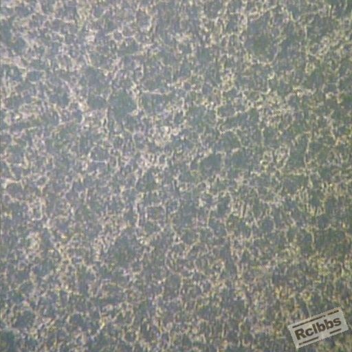

帮忙组织分析下,主要是那些组织,组织不合格的话要怎么改进,是什么原因

图片的放大倍数多少?第一张是裂纹吗?
似乎看不到不合格的组织.
发表于 2011-3-15 12:54:49 | 显示全部楼层
tu图一是裂纹,不清楚工艺状况,
以下从图片看不出什么不妥问题,
发表于 2011-3-15 13:19:07 | 显示全部楼层
图一是裂纹!
金相看起来比较差!淬火温度高了!
签到天数: 28 天
发表于 2011-6-11 23:20:56 | 显示全部楼层
2,5,6白区比例高,残余A也多,评级我认为4-5级。不知道二次回火可否减少残奥量,我还在试验中,也请有经验的高工分享下
发表于 2011-6-13 16:50:47 | 显示全部楼层
    除非你的回火温度提高一些,不然很难消除或减少残奥!
签到天数: 158 天
发表于 2011-6-13 18:10:13 | 显示全部楼层
温度有点高,不过对于残奥这个问题,用光学法好像不好评价吧,提高回火温度倒是行,但你想用多少啊,230以下效果都不明显,过了200硬度很难合格的,你不会是想做高温回火轴承吧
发表于 2011-6-13 20:41:08 | 显示全部楼层
从马氏体形态及碳化物来看,你的淬火温度不会高,金相还可以,图片分辨率有点低,说明下具体工艺包括淬火介质状况。裂纹可能是材料问题,可以多拍几张裂纹的图片,尽可能显示缺陷形态,以便分析
签到天数: 28 天
发表于 2011-6-15 22:29:08 | 显示全部楼层
回复 6# lmdrcl
淬火温度高,组织粗大,残奥不是也很多吗,提高回火温度可以减少残奥量吗?我们做热处理中,发现大块的   残奥都认为是原材料,请问这说的通吗?
签到天数: 28 天
发表于 2011-6-15 22:32:13 | 显示全部楼层
温度有点高,不过对于残奥这个问题,用光学法好像不好评价吧,提高回火温度倒是行,但你想用多少啊,230以 ...
小小学生 发表于 2011-6-13 18:10
那如果发现大块的残奥,该如果返修啊,不可能真的重新退火吧 呵呵。
