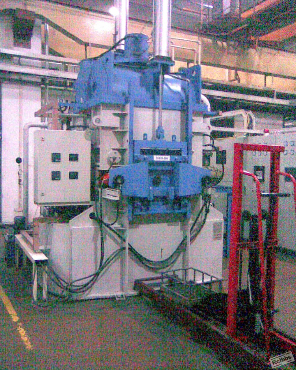

图像000.jpg 一份价格一份货,油淬炉别相信低价品。国产真空炉中有相当一部分只负责卖,至于尾款那是能要到就要,要不到就算的。油淬炉首推江苏丰东的ALD合资品牌油淬炉,大气,安全,稳定!最重要的是低维护成本,不闹心!!

这也是真空炉吗?说的确实对啊!我也遇到过,我们老板最早买了一台真空炉,我们的合同签订都是最好的配置,可是炉子送给我们多是最差的。

    这是卖给深圳富士康的真空油淬炉,24小时连续使用,一年内仅去维护了一次。

这是在德国ALD真空气冷油淬炉的基础上重新开发的新型内驱动。大家都知道油淬炉的重点在于内驱动上,国产内驱动都是单级悬臂式,所以冷室会很长,无形中加长了工件转移时间,为了达到转移时间的要求就加快电机的转速......其稳定性不言而喻,说实话如果我是买家真不敢用国产的那种炉形:就是长长的圆筒形,一看便知驱动就是很长的两根叉。而这一款油淬炉是双级悬臂,所以前室很短,减少转移行程以及设备占用空间,而且大多配置都是国外品牌,可靠性高。听说过真空油淬炉爆炸事件吗,可能大家觉得有点不可思议,真的发生过!这些事件已经引起相关部门的重视,这是由于国产的减配导致的,这一款完全没有爆炸的可能!

    没见过更为先进的,也没听说哪个北京的国企倒闭,庆仔细说,下北京炉子的缺点,至于冷室空间大转移时间长,对大多数产品应该是影响不大的,除非您的工件特殊尺寸和材料,比如是碳钢,不然转移时间没必要要求苛刻。
