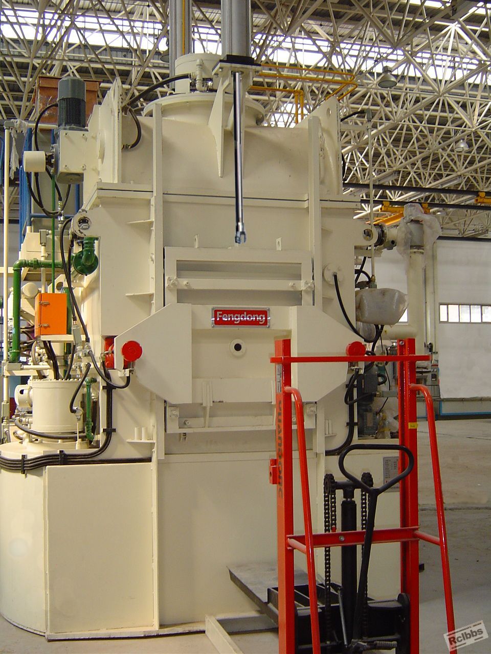

1.jpg 沈阳飞机制造厂新购的设备

这个炉子没有看到过。楼主能介绍一下吗?

    这是在德国ALD真空气冷油淬炉的基础上重新开发的新型内驱动。大家都知道油淬炉的重点在于内驱动上,国产内驱动都是单级悬臂式,所以冷室会很长,无形中加长了工件转移时间,为了达到转移时间的要求就加快电机的转速......其稳定性不言而喻,说实话如果我是买家真不敢用国产的那种炉形:就是长长的圆筒形,一看便知驱动就是很长的两根叉。而这一款油淬炉是双级悬臂,所以前室很短,减少转移行程以及设备占用空间,而且大多配置都是国外品牌,可靠性高。听说过真空油淬炉爆炸事件吗,可能大家觉得有点不可思议,真的发生过!这些事件已经引起相关部门的重视,这是由于国产的减配导致的,这一款完全没有爆炸的可能!

    听说过真空油淬炉爆炸。但是我没有遇到过。国内的双室炉,确实不好,有时候还没有装多少东西,走到一半老是卡死了,怎么也退不出来,又危险。有时候一炉子东西就白做了。

    你说的太对了,我也参与调试过那种国产真空油淬炉,老是分叉不开,前进后退让人担心受怕...
    当然这与设计,制造,装配都有很大关系。个人觉得最重要的与理念有关系,作为设计者,我的目标就是开发国内最安全可靠的真空油淬炉......

沈飞的炉子你也能拍照片,不知道你的相机怎么带出来的。
