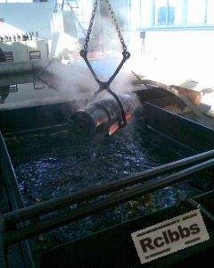

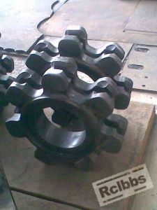

(1)我刚到一个热处理厂,这边有20多年的热处理工艺。其中,在 轴  链轮  两种产品中 材质为 42CrMo   。由于是20年的工艺积累,所以同为链轮类,调质后的回火温度也不相同,轴类也是如此,现场工作人员更是为了加快生产进度,提高回火温度以降低回火保温时间,所以很混乱。 现在领导让我制定一个回火基准,请问各位以回火多少度为在保证硬度的基础上调整比较好?既能不至于回火保证时间过长,回火温度又不会很高? 对了,淬火冷却采用的是3#快速淬火油,大轴重量在500KG左右,链轮相当与齿轮结构,如下图:
1010292004ae8d31c94d7ef94a_jpg_thumb.jpg 1010160007769f429aa27beb3b_jpg_thumb.jpg
(2)链轮   材质 42CrMo   98kg     HB220-260
6件    850正负10度    210min      油     小于等于60度
       620正负10度    270min      空气       室温
能不能达到HB220-260   本身合不合适?
