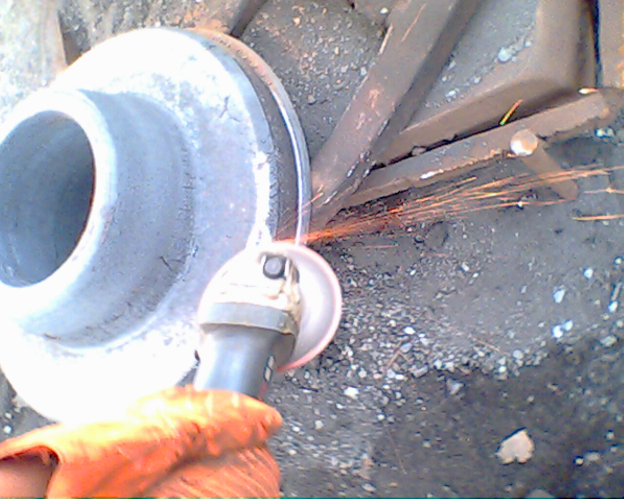

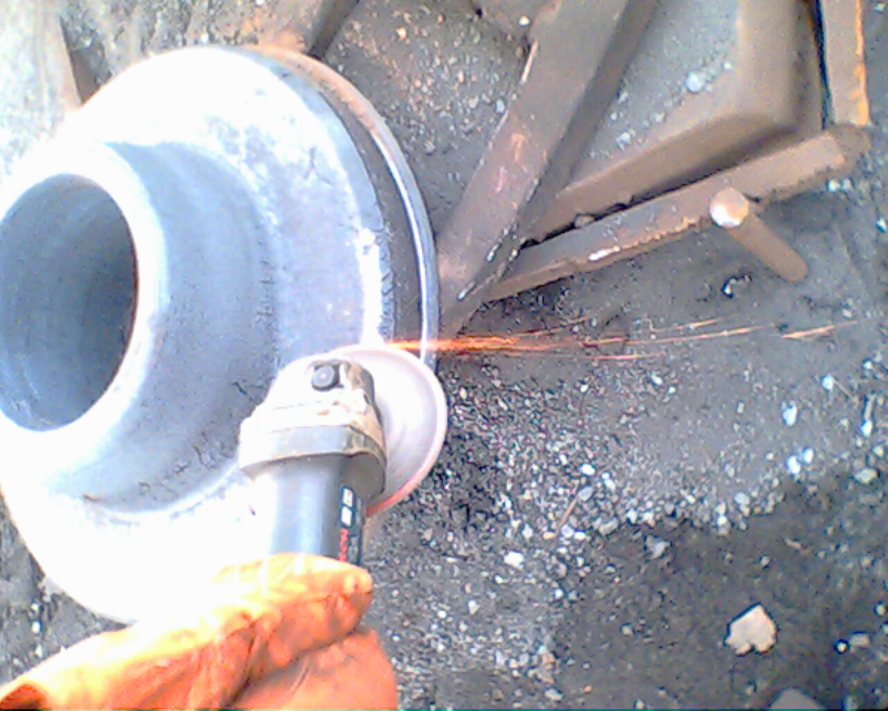

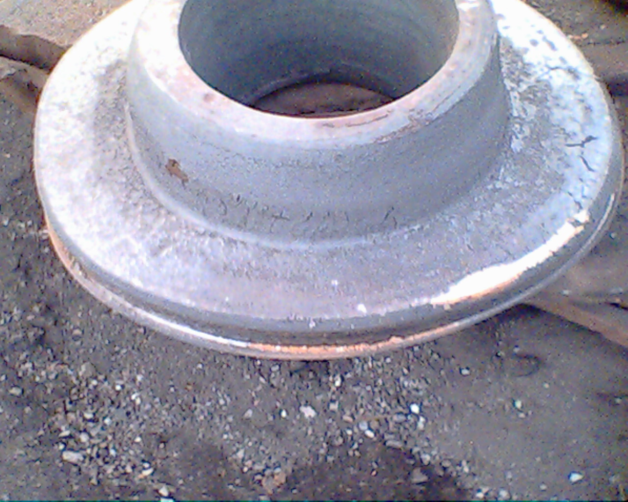

看裂纹多而浅,应该是锻造造成。猜测是终锻温度低,变形量大。奥氏体因锻造变形 形成少量的马氏体或者因为变形,奥氏体内形成大量的滑移线造成局部加工硬化。在锻造力下(因表面硬化和温度降低塑性下降,锻造造成的加工硬化不能在高温重结晶及时消除)形成局部开列。可切割裂纹部分和心部组织对照,看表面裂纹处的是否保留大量的变形组织和滑移线等低温变形迹象。另对照裂纹处和厚壁处的组织、硬度找出原因。
对策:锻造裂纹,形成比较简单,原材料没问题情况下,无非提高终锻温度,减小终锻的变形程度,然后看改进结果再定。

会不会是局部变形不均造成?有裂纹的地方都挤在一起,没有的地方变形也小,裂纹也没有。磨具尽量和锤头垂直,变形均匀一点,终锻的锻压比小一点试试看。俺不是锻工出生,只能把能想到的问题建议一下,

锻打和冲压一样,最表面处特别是表面转角处的变形是最大的,受拉应力最大。楼主的工件是否都在此出现裂纹?
正常的锻造工艺都是:下料-墩饼-冲孔-成型-碾扩-成品。裂纹都是在变形最大处形成,楼主的工件是否也符合这种规律?若是,那就是表面变形受力太大,甚至温度降低过多造成。冲孔工序是否放在最大变形的工艺之前?这对改善表面变形程度有益。俺不是这行专家,只能提供建设性意见了。

304在固溶后才是单相奥氏体组织,才没有磁性。锻造组织或多或少会残留一点铁素体。
锻造只要过热就会残留高温铁素体。过热越严重,铁素体越多,磁性越大。
再说,磁性组织你能确定是在哪个温度范围产生的么?如果工件终锻温度在850以上,即使有组织转变,高温的重结晶作用也会发生,和裂纹有什么关系呢?
如果磁性组织转变是在600度以下产生的,锻造已经结束,和裂纹又有什么关系呢?
我到现在还是没有明白,渗碳和正常工艺下锻造裂纹之间的关系。
确定组织转变造成锻裂,除非金相上让我看到低温的变形组织。
