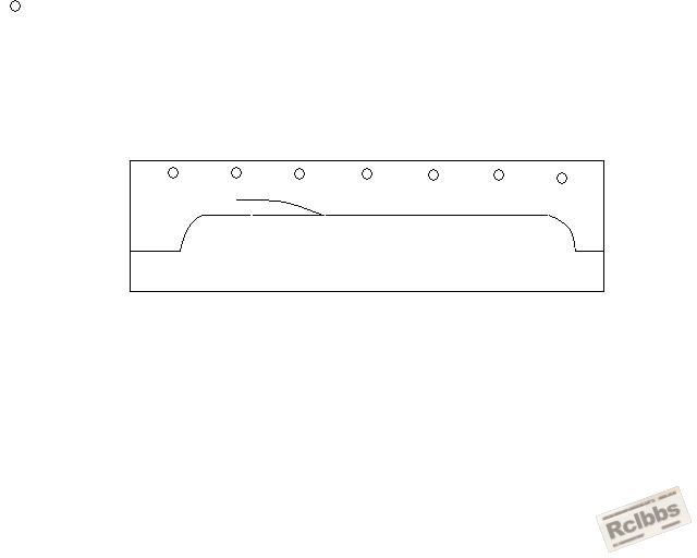

有一块120*120*450的锻打Cr12MoV,1020度热处理后高温回火一次6小时,低温回火一次10小时,硬度60度,线切割后出现裂纹,裂纹不规则,会不会是材料有问题?锻打比不够经线切割应力造成的开裂呢?

 楼主| 发表于 2011-3-31 19:25:25 | 显示全部楼层
还有就是:这个材料只有一边有螺丝孔,每次裂都是在有孔的那边,会不会模具设计就有问题

发表于 2011-4-4 12:04:38 | 显示全部楼层
我认为不是材料的原因,应该是你第一次高温回火时间不够,心部组织没有充分转变,应力没有完全释放,第二次的低温回火只能整体降低应力,最终心部和边部的受力状态是不同的,当你有线切割经过时,应力导致开裂。裂纹走向问题我认为也属正常,单边有孔使该侧应力情况变复杂,在交变的应力影响下更容易导致裂纹的延伸。

发表于 2011-4-7 15:37:49 | 显示全部楼层
做个金相看看。如果共晶碳化物级别高的话,碳化有堆积现象严重,跟材料的锻造工艺有很大的关系!材料中碳化物偏析严重往往会在线割中出现裂纹
