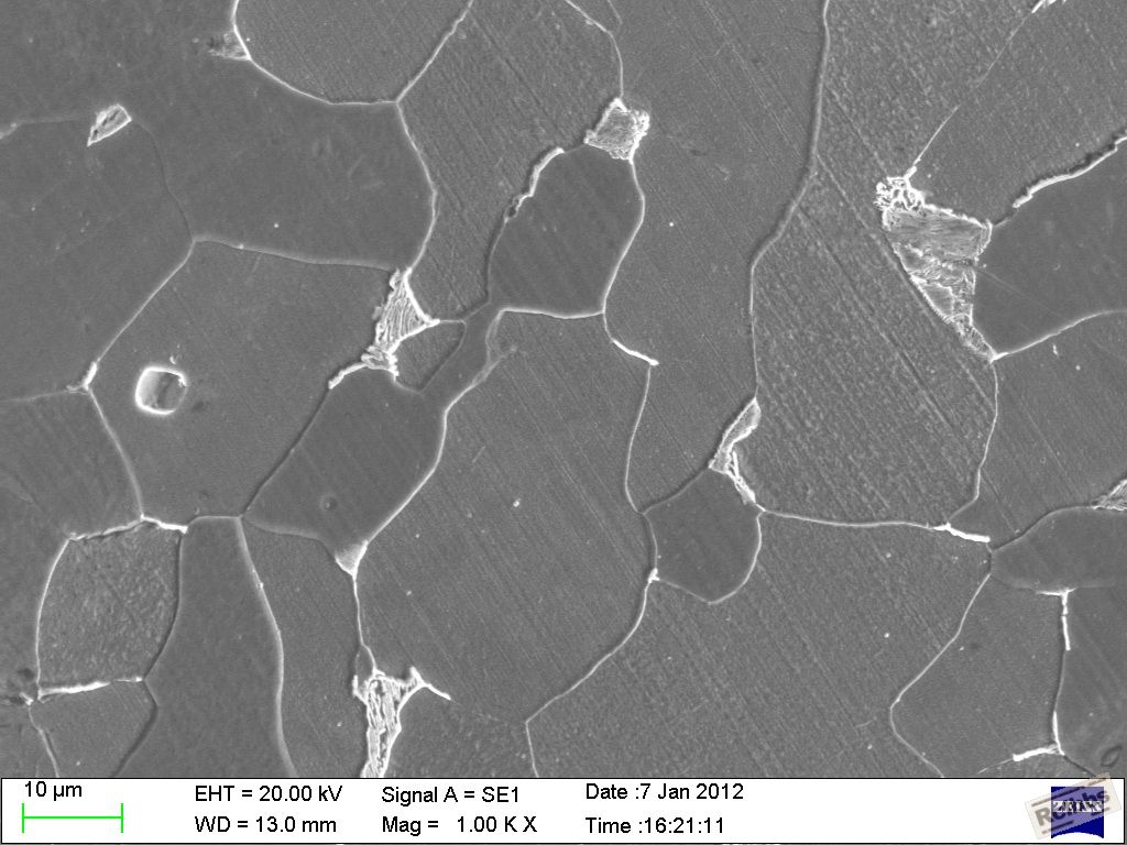

10号钢出现了三次渗碳体,如何消除?10号钢板经深冲后,旋压发现表面粗糙度达不到要求,观察组织发现边缘有大晶粒,基本也算是脱碳了,内部细晶区在铁素体晶界和珠光体晶界均存在渗碳体,怀疑就是冲前退火不当,造成晶粒长大和析出晶界渗碳体所致,望专家给出10号钢较理想退火工艺!!

    1.10号钢出现了三次渗碳体,如何消除?
     请问,你是在多少倍的显微镜先观察到三次渗碳体的?即便是真存在三次渗碳体,则其数量十分有限,有必要去除吗?如果你确定发现了三次渗碳体,而且不允许其存在,建议不要做退火,而做正火处理;
    2.10号钢含碳量多高?在什么条件下才能脱碳?

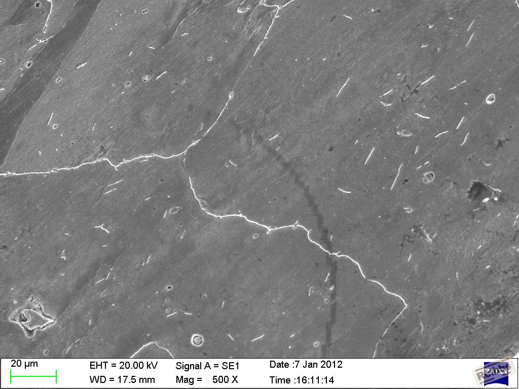

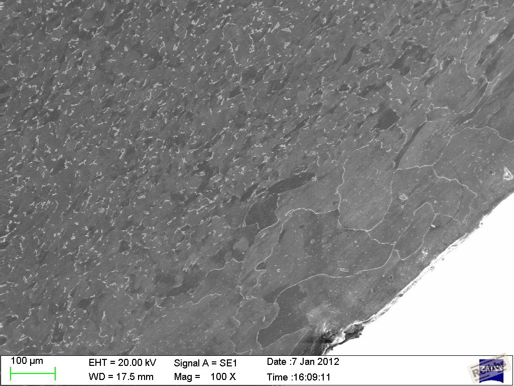

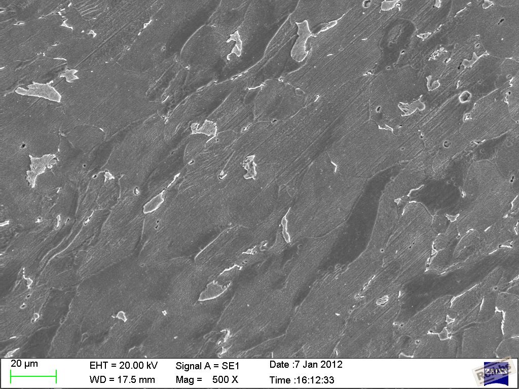

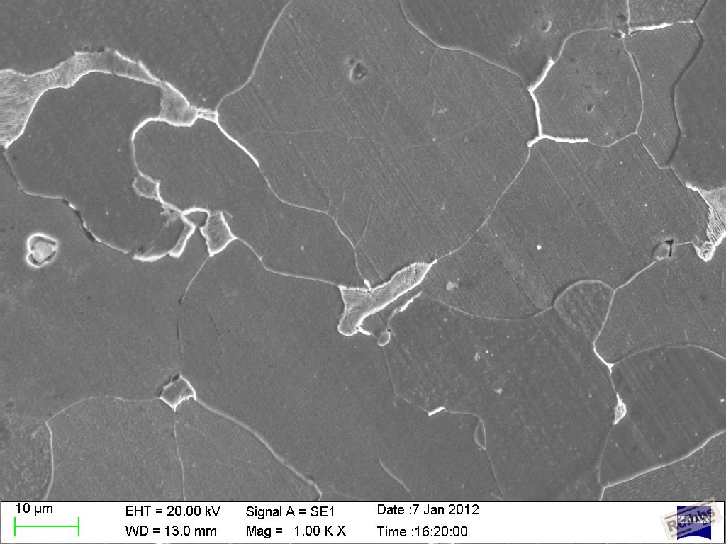

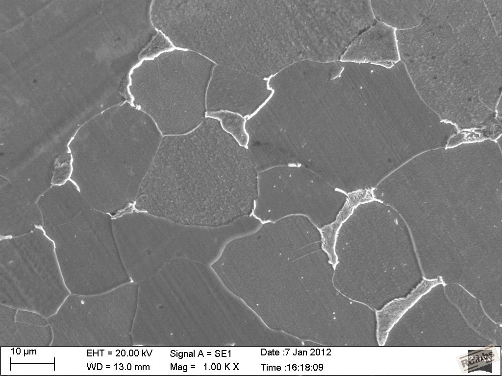

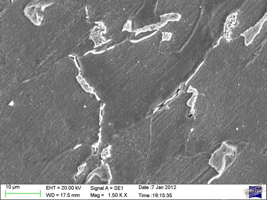

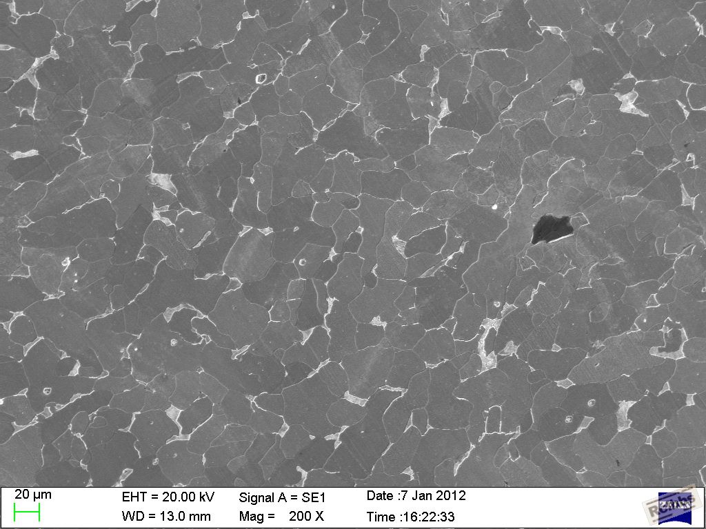

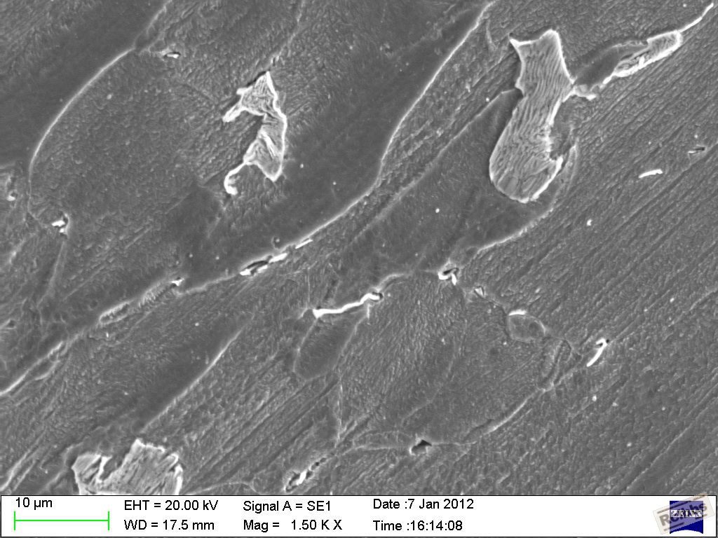

边缘粗晶区,及内部细晶区
粗晶区放大后,晶内同样存在碳化物
细晶区
以上两图是细晶区放大后形貌
我觉得这是三次渗碳体,没错吧??请指正!
下面的图为原材料的图
发表于 2012-1-9 13:14:23 | 显示全部楼层

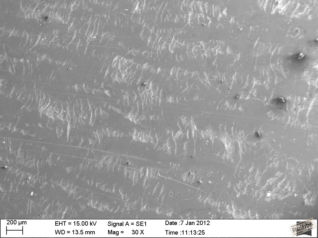

可以看出晶界和晶界上有渗碳体是不一样的,而且个别碳化物区域都有孔洞!!还请专家们帮忙分析一下,是不是由于存在粗晶和三次渗碳体导致深冲后旋压,出现表面粗糙度不合格!!
发表于 2012-1-9 13:17:21 | 显示全部楼层

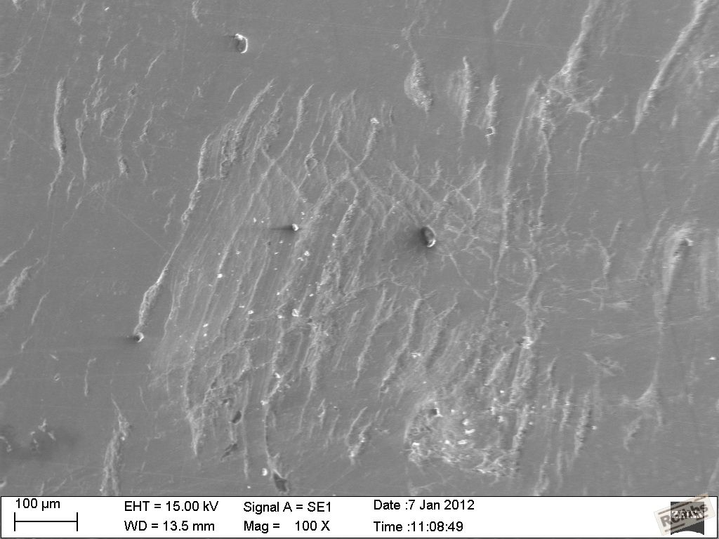

再看看旋后表面的形貌
