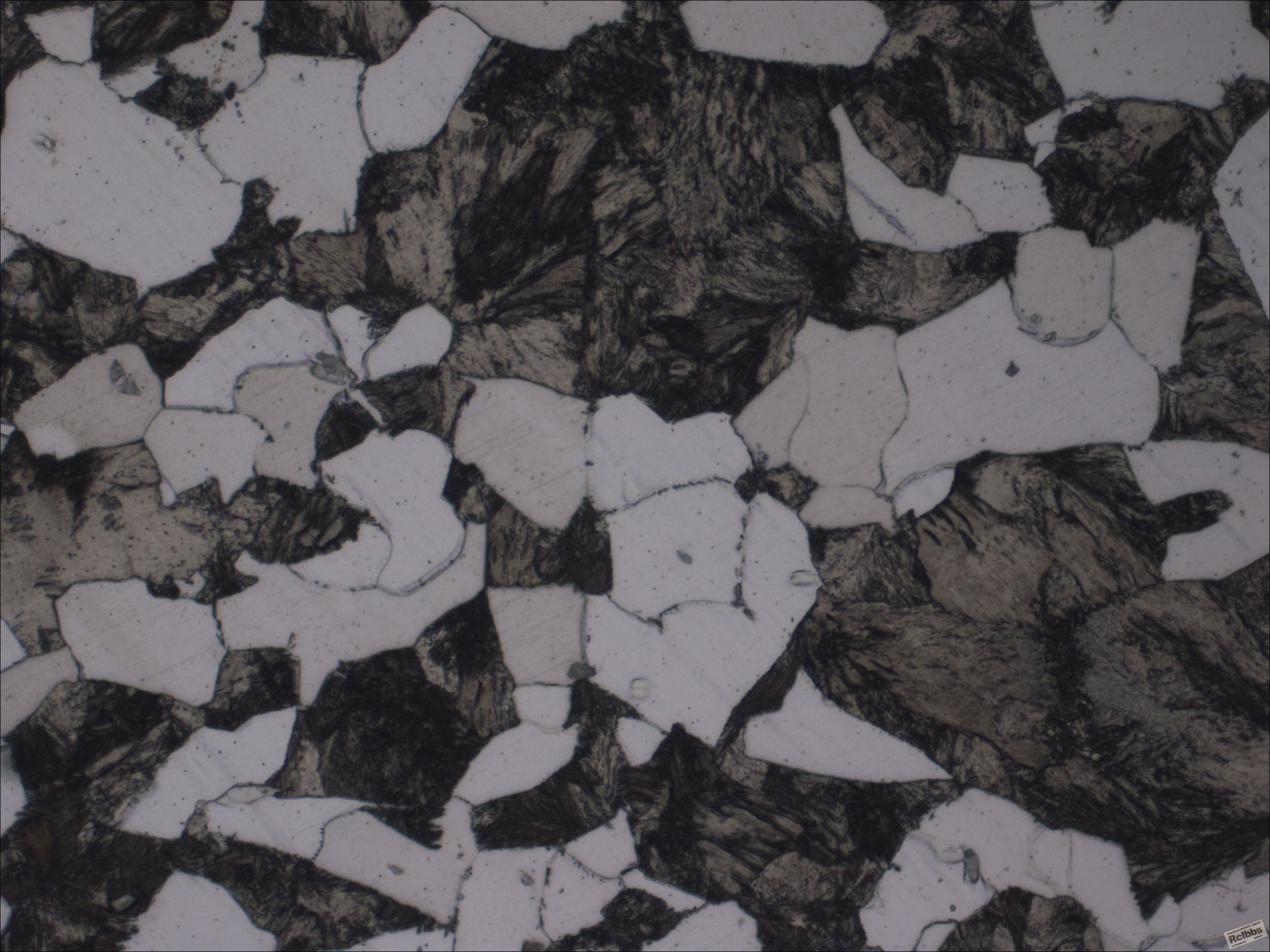

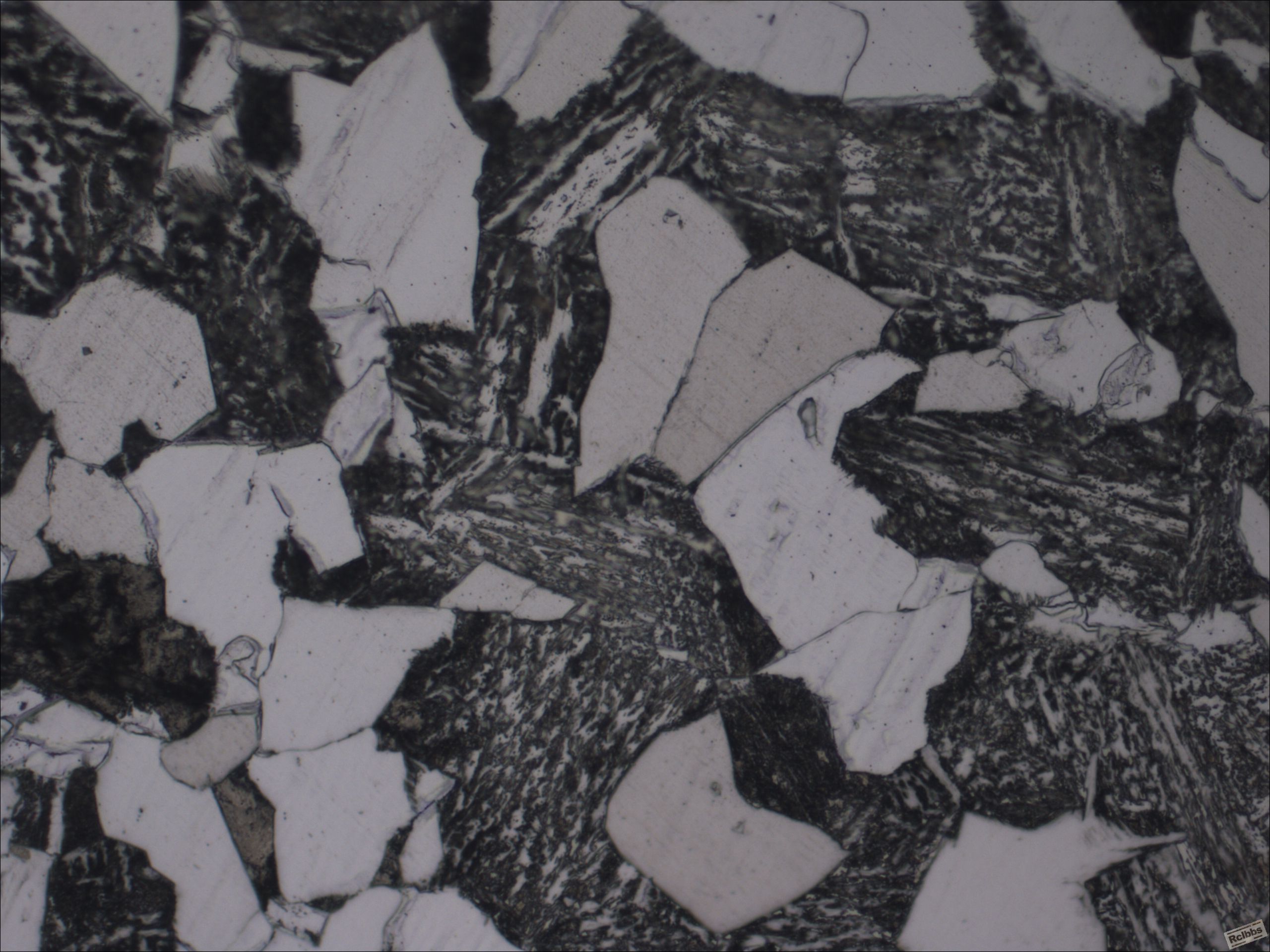

大家帮我鉴定一下下图中分别是什么组织,材料是42CrMo,880奥化,十分钟,分别以0.09C/S和0.2C/S冷却到300度
冷速0.09c/s
冷速0.09c/s
冷速0.2c/s
冷速0.2c/s
发表于 2011-3-31 19:16:39 | 显示全部楼层
P+F...........

回复 2# 烟台
    谢谢你的回复,但是在第二张图中的珠光体为什么会呈现那种状况?是托式体吗?
 楼主| 发表于 2011-4-1 14:50:28 | 显示全部楼层
回复 2# 烟台
    我个人的意见是上图P+F,下图F+P+B,不知有木有人支持?

发表于 2011-4-1 17:27:32 | 显示全部楼层
这种冷速下是不会有贝氏体的,就是珠光体和铁素体。也不会有托氏体,托氏体在500倍下很难分清珠光体中的碳化物与铁素体。

发表于 2011-4-1 19:14:53 | 显示全部楼层
F,一样
P,上图更接近于共析P,下图伪共析P,比上P从化学成份上讲含更多Fe固形。

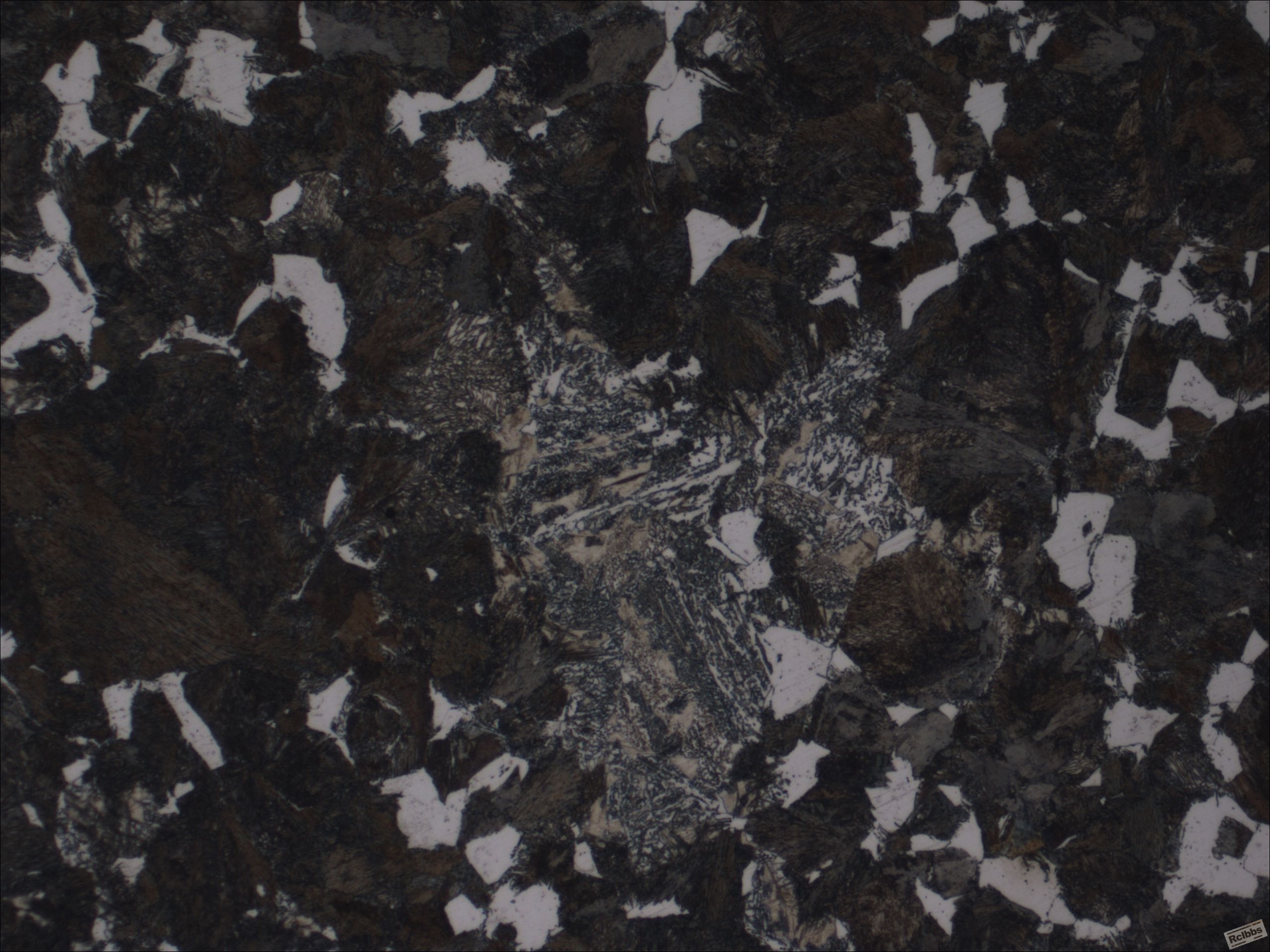

 楼主| 发表于 2011-4-1 19:22:08 | 显示全部楼层
回复 5# shjpeach
    谢谢。学习了。希望能在帮帮忙鉴定下下图。
 楼主| 发表于 2011-4-1 19:22:58 | 显示全部楼层
回复 6# 鑫润
    谢谢,学习了,我还以为是贝氏体呢。还有一张图希望能帮忙鉴定下。

发表于 2011-4-1 19:51:21 | 显示全部楼层
P+F,要是不能确定是 什么组织,你可以打下维氏硬度,就可以了!

 楼主| 发表于 2011-4-1 21:58:16 | 显示全部楼层
回复 9# yuyuanlong
    谢谢你的帮助,其实维氏硬度也打了,但是最后补上的这张图打硬度时取了5个点,最大的有310,最小的有260,而且看组织有三种,所以最后补得这张图是否是P+F+B的组织?

发表于 2011-4-1 23:16:29 | 显示全部楼层
1.这两张图片的晶粒度应该差不太多。
2.珠光体的形态有差异
最好能够做一下维氏硬度试验

发表于 2011-4-2 08:57:25 | 显示全部楼层
其中有贝氏体

发表于 2011-4-2 09:12:49 | 显示全部楼层
第一张图片:铁素体+珠光体;第二张图片:铁素体+珠光体+粒状贝氏体。
发表于 2011-4-2 09:59:31 | 显示全部楼层
第一张是F+P,第二张是F+p+b,F是未溶态,第三张是F+P+T
发表于 2011-4-2 10:03:35 | 显示全部楼层
同意14楼观点
发表于 2011-4-2 10:08:35 | 显示全部楼层
F+P

发表于 2011-4-2 10:20:03 | 显示全部楼层
ferrite+peralite

发表于 2011-4-2 11:08:07 | 显示全部楼层
回复 15# wzp258
    这个怎么区分未溶态~~

发表于 2011-4-2 11:10:34 | 显示全部楼层
我也支持14楼观点,该贝氏体貌似也叫游离状珠光体
