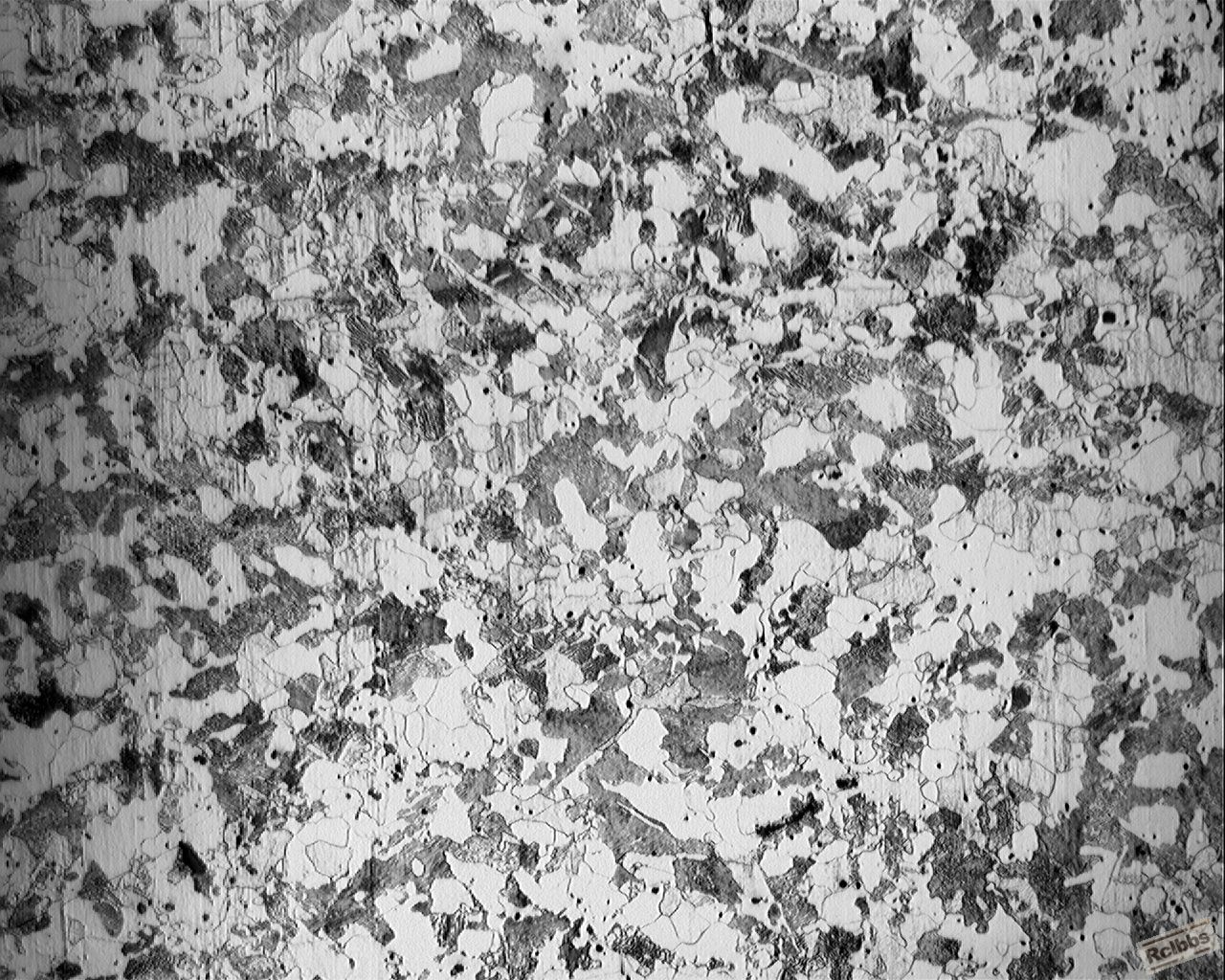

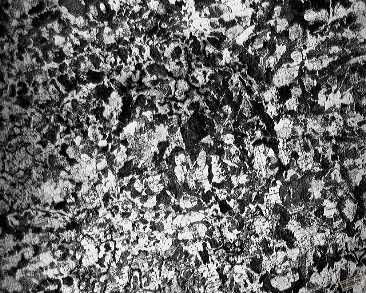

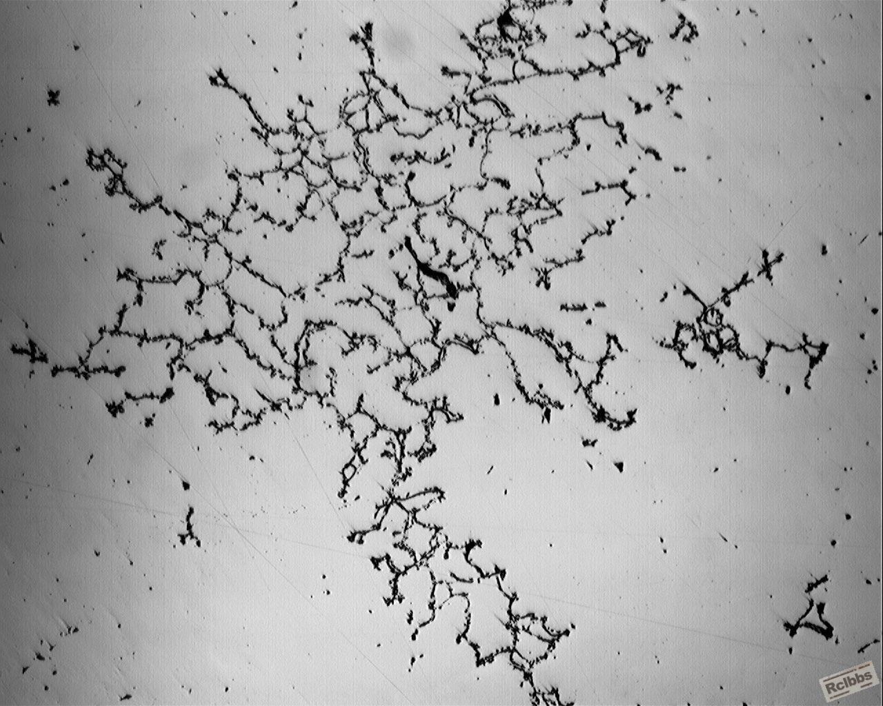

材料为35号钢,处理为铸造后正火处理,取工件纵截面制样,未侵蚀时发现有石墨状的杂质,不知道是什么东西,请大家帮忙看看,此现象共有两处,面积都如下图所示。
未侵蚀 100
未侵蚀  100
侵蚀后1 100
侵蚀后1  100
侵蚀后2 100
侵蚀后2  100

EDS分析,如果主要元素是C,则出现石墨析出,如果没有长期高温退火,则应该是铸造时出现问题,例如成分偏析形成石墨。

首先可以确定不是三次渗碳体,因为渗碳体在未浸蚀时是看不到的。
发表于 2011-4-7 10:25:53 | 显示全部楼层
应该也不是石墨,石墨分布应该衬托出原始铸造晶粒形貌,而不是正火组织的形貌。

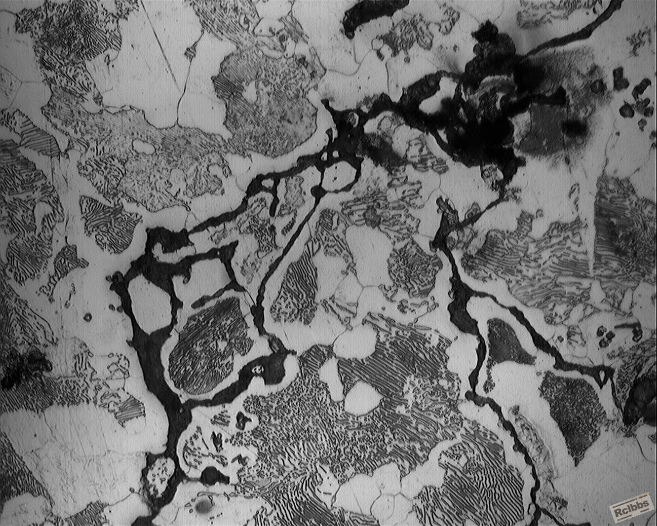

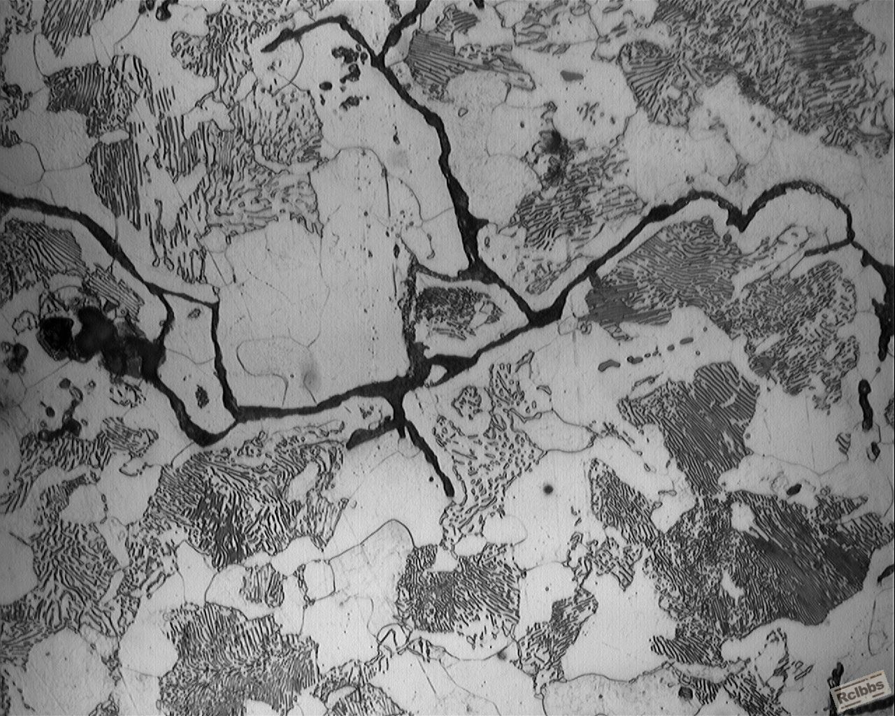

放大到500X上传图片,我看不像石墨,好像晶间裂纹

我看是铸造缺陷,缩松。

第一张看上去象晶界裂纹,明显凹下去了.
后面的几张看,又不是.腐蚀出来了.会否是偏析.

想不通了,这种缺陷始终都是在铁素体上出现,珠光体上没有
发表于 2011-4-11 08:35:28 | 显示全部楼层
确实是晶间裂纹,铸造温度高造成。
发表于 2011-4-11 08:51:51 | 显示全部楼层
裂纹吧..........

可以肯定是裂纹。
