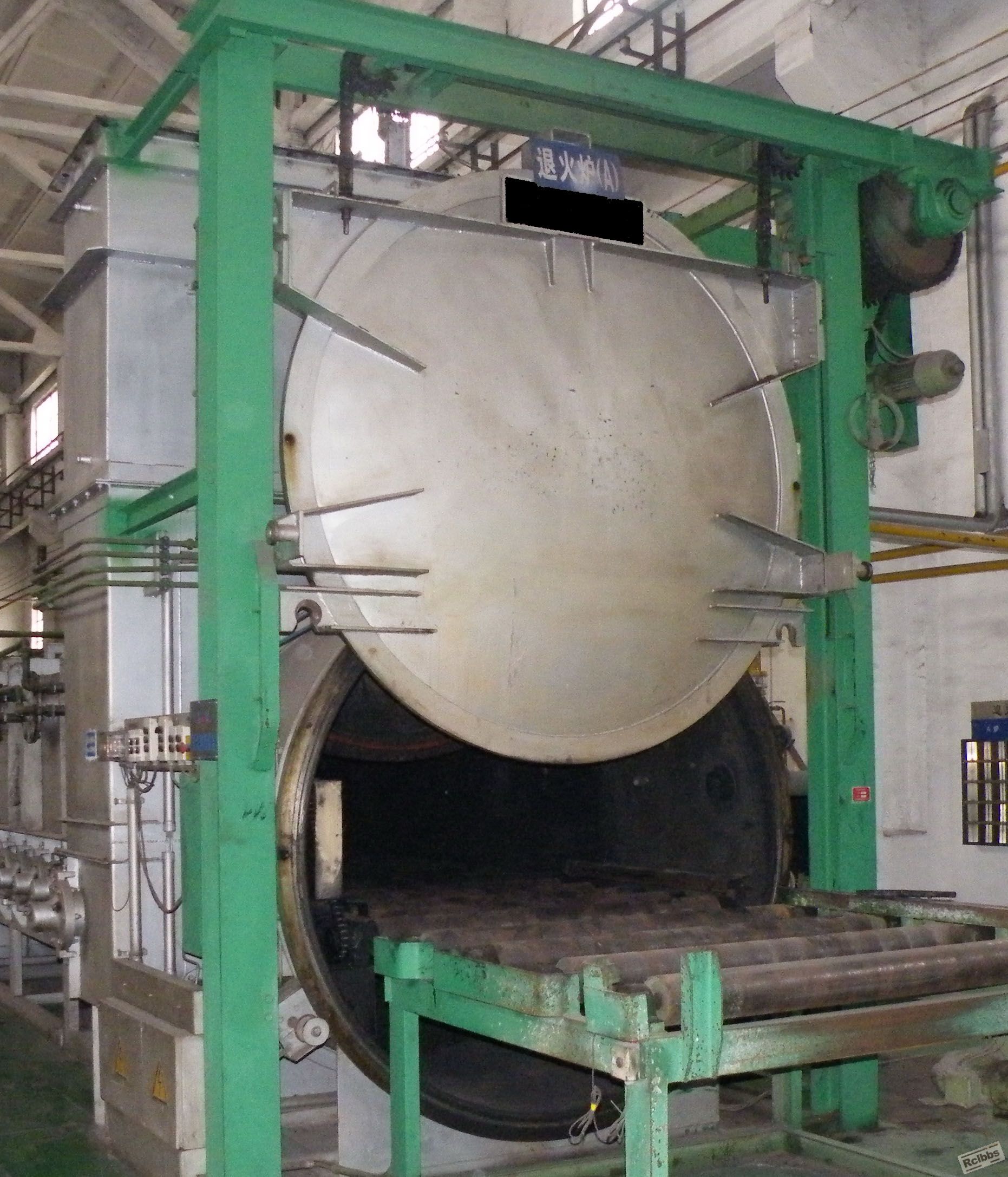

有谁用过或了解,真空锁气室的构造,不管是哪方面的都可以说,我是请教,要不说,你就别说,谢谢

真实锁气对于常规热处理设备是有难度的。不能做到百分百的抽真空。这其中有设计方面的问题。从满足光亮退火这个工艺是没问题的。楼主有熟人的话,可以去天津创真看看。

就是一个简单的真空室
真空锁气室
真空锁气室

还有个问题就是,锁气室里面是负压,当锁气室的后门打开时,这个负压不是到了加热室了吗?

后门打开前要充氮气的,明白了吗?
