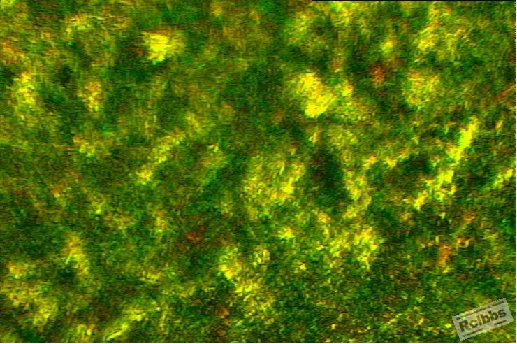

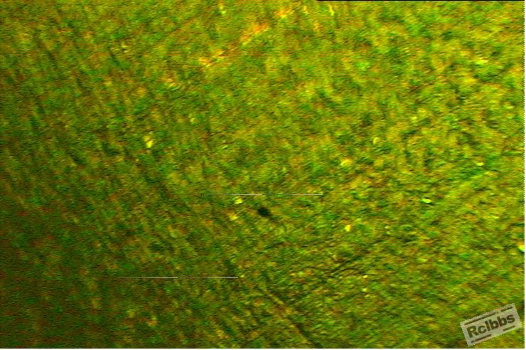

新购显微镜
铁素体含量8%
铁素体含量8%
马氏体3级碳化物1级
马氏体3级碳化物1级

发表于 2011-4-11 20:34:30 | 显示全部楼层
可能是试样抛光质量不好,看不请F和M。
发表于 2011-4-11 20:44:46 | 显示全部楼层
不知放大多少倍,看不清组织,抛光质量也不行

发表于 2011-4-11 21:06:34 | 显示全部楼层
制样过程还得努力,设备不错。

发表于 2011-4-11 21:44:26 | 显示全部楼层
试样磨质的不好,金相显微镜光源调的不好哦!

发表于 2011-4-11 23:00:46 | 显示全部楼层
光轴没有和试样垂直
估计是试样不够平整,设备也有可以调整的空间。
是好金相显微镜、

发表于 2011-4-12 10:15:38 | 显示全部楼层
说句不客气的话,摄像头和显微镜可能都不好,成像就像隔着一层雾拍摄似的。可能显微镜的物镜有水份。

发表于 2011-4-12 10:19:35 | 显示全部楼层
铁素体8%还是比较准的,马氏体3级如何评?

 楼主| 发表于 2011-4-12 21:26:13 | 显示全部楼层
回复 3# 闻鸡起舞ZCY
    500倍

 楼主| 发表于 2011-4-12 21:29:01 | 显示全部楼层
回复 8# wrcluomo
    从显微镜去看,比图片清晰多了。是摄像系统的原因吧。

 楼主| 发表于 2011-4-12 21:30:46 | 显示全部楼层
回复 6# 伊娃
光源如何调整,还请详解。

发表于 2011-4-13 09:12:44 | 显示全部楼层
所有的镜子,都是从显微镜看比照片清楚。再好的摄像头也好不过眼睛。这是一个常识,不能依次断定是摄像头的事。同样的摄像头,放到国外的显微镜上拍的图片就好如果解释?
发表于 2011-4-13 10:50:17 | 显示全部楼层
从楼主的描述看,要是在镜头下看组织形态清晰的,样品制作合理的话,而拍出的图片这么模糊,那么是摄像镜头焦距,光源大小,曝光度适当的调整,以清晰为要

发表于 2011-4-13 14:12:49 | 显示全部楼层
第一张点开感觉有马赛克,照相机是多少像素的?
这么模糊的照片,应该是焦距没调好。
新设备有一个磨合过程,慢慢就好了。
发表于 2011-4-13 15:07:45 | 显示全部楼层
都看不清,是显微镜的问题还是操作的人技术不过关,好像都没调微调,
发表于 2011-4-13 15:58:23 | 显示全部楼层
回复 16# wangjinye81
  对了,镜头里清楚不一定采集图像清楚,插入棱镜后未做调细焦

 楼主| 发表于 2011-4-13 17:29:51 | 显示全部楼层
回复 17# daniel-li
    已经调了微调,还是不清晰。这是最好的结果,再调就有更多的重影了。
发表于 2011-4-13 17:38:08 | 显示全部楼层
回复 18# hnzzwzh
样没压平或磨歪了,第二张图片的右下角部分相对清晰,你这个镜头的景深可能比较小

 楼主| 发表于 2011-4-13 17:58:09 | 显示全部楼层
回复 19# daniel-li
    该如何调整呢?镜深如何调整?
