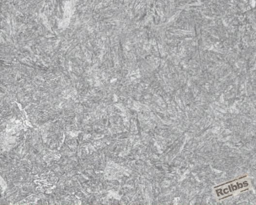

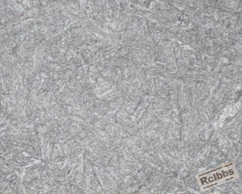

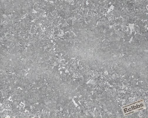

图片1.jpg 100X
图片3.jpg   500X
图片2.jpg   500X
请大家帮忙看下图中是何组织,晶粒是否粗大?

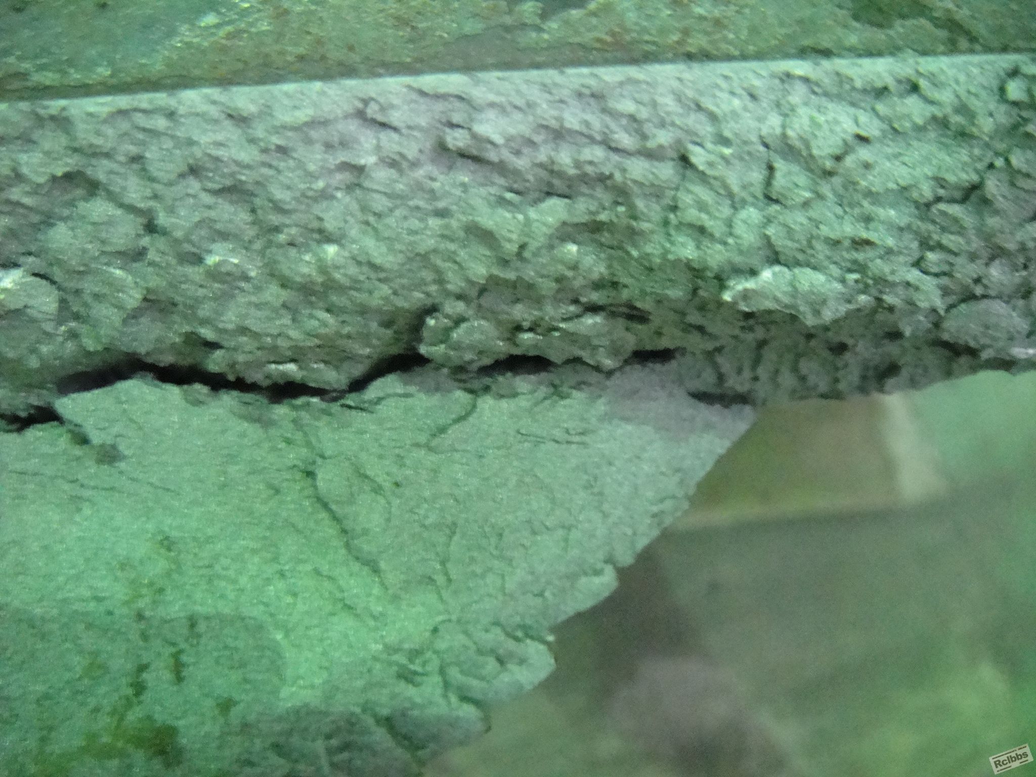

回复 1# burning
    铁素体量比较大。
性能应该不咋样。淬火冷却问题

发表于 2011-4-12 06:45:13 | 显示全部楼层
你的金相图片上看不出晶粒度如何,但是从断口形貌上ikan晶粒有粗大嫌疑
发表于 2011-4-12 07:45:39 | 显示全部楼层
从500X金相看,我也觉得粗大了点。
100X下,似乎晶粒很不均匀?

 楼主| 发表于 2011-4-12 08:03:36 | 显示全部楼层
是的,晶粒很不均匀。大家看看,是什么原因造成这种组织的?
发表于 2011-4-13 16:14:02 | 显示全部楼层
淬火温度不够或者保温时间不够吗?

发表于 2011-4-13 21:56:59 | 显示全部楼层
第二张和第三张组织差异好像挺大,不知道我的对不对

发表于 2011-4-16 13:10:09 | 显示全部楼层
断口呈石状断口,产生的原因可能是过热或者过烧,与加热温度和热处理工艺有关。第二张和第三张组织中马氏体针状粗大,有过热倾向。
发表于 2011-4-16 13:24:46 | 显示全部楼层
有点向过热组织,要说明材料和热处理参数,分析更加好点

发表于 2011-4-16 17:03:49 | 显示全部楼层
从楼主提供断口形貌上i看晶粒有粗大嫌疑,断口呈石状断口,热处理有过热倾向,最好再提供热处理工艺参数以便分析,同意9楼的看法,楼主的2张和3张区别比较大的,第三张存在大量铁素体,而第二张铁素体量比最后一张少,图一看低倍是有组织偏析嫌疑

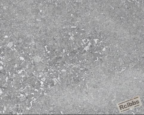

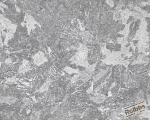

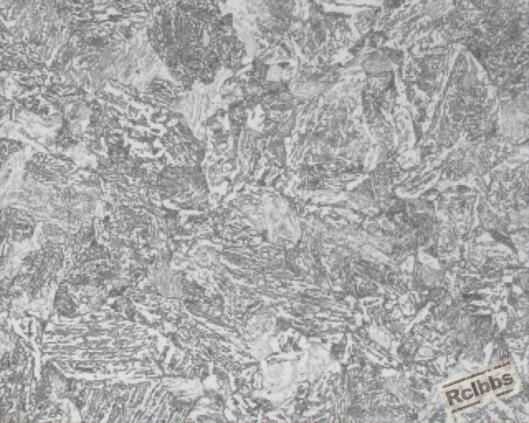

 楼主| 发表于 2011-4-18 10:52:58 | 显示全部楼层
回复 16# 紫琅人
    图片1.jpg X100
    图片2.jpg X500
    图片3.jpg X500
880度保温2.5h小时淬火540度回火,硬度32HRC。白色块状物不都是铁素体,有片层结构的索氏体,图片不清楚不好意思。
主要是什么原因导致的呢,原材料偏析严重?组织不均匀?还是淬火温度确实高了呢?个人觉得这个淬火温度不至于过热啊

发表于 2011-4-18 11:00:40 | 显示全部楼层
工件的加工工艺中有无锻造序?如何控制的?若无,则应考虑原材料。

发表于 2011-4-18 15:36:54 | 显示全部楼层
我感觉温度稍高,但还可接受,不知道你的工件有多大?
