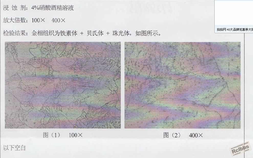

ZG15Cr2Mo1  热处理状态 950正火,720回火后检验金相组织铁素体含量超标。4个样品实测为40%、35%、30%、30%,标准要求低于20%。
力学性能化学成分均合格,以前未出现此类情况。请问是不是热处理不到位,这次热处理单位有变动。

会不会是渗碳体和铁素体没有区分出来,一起计算成铁素体了?

有金相组织照片吗?你是怎么测出铁素体的含量?告知!

没有
是客户检测出来的
 楼主| 发表于 2011-5-6 16:03:38 | 显示全部楼层
[img][ /img]

发表于 2011-5-7 16:36:06 | 显示全部楼层
这图片,让人如何为你分析铁素体的含量呀.
