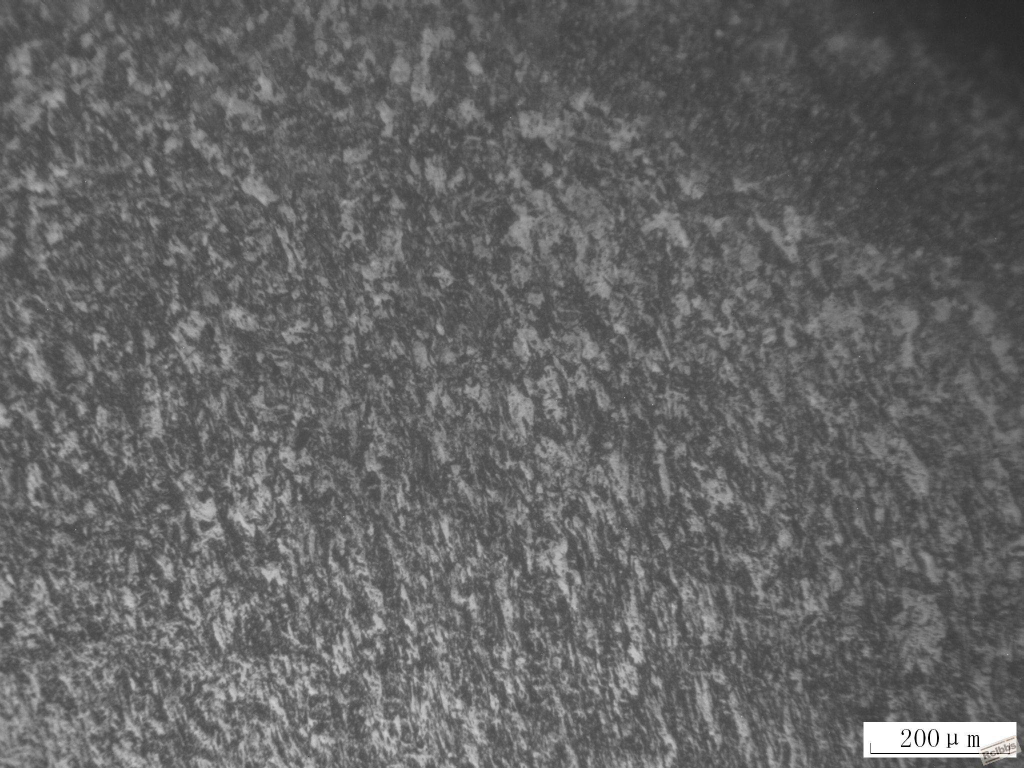

碳钢62A 冷拉拔后经过铅淬火处理(950度保温后如560度铅浴)
应该得到均一的索氏体组织。
个人觉得有可能保温时间太短,冷拉拔后的纤维化组织没有完全消除。
请大家指教!

这个与原材料的组织不均匀有关,淬火不可能消除的.

材料热处理前就是冷拉拔后的纤维化织构,这个钢丝的直径是1.75mm,我觉得不会是组织部均匀吧

    屈氏体吖,,片间距很小的珠光体,,
