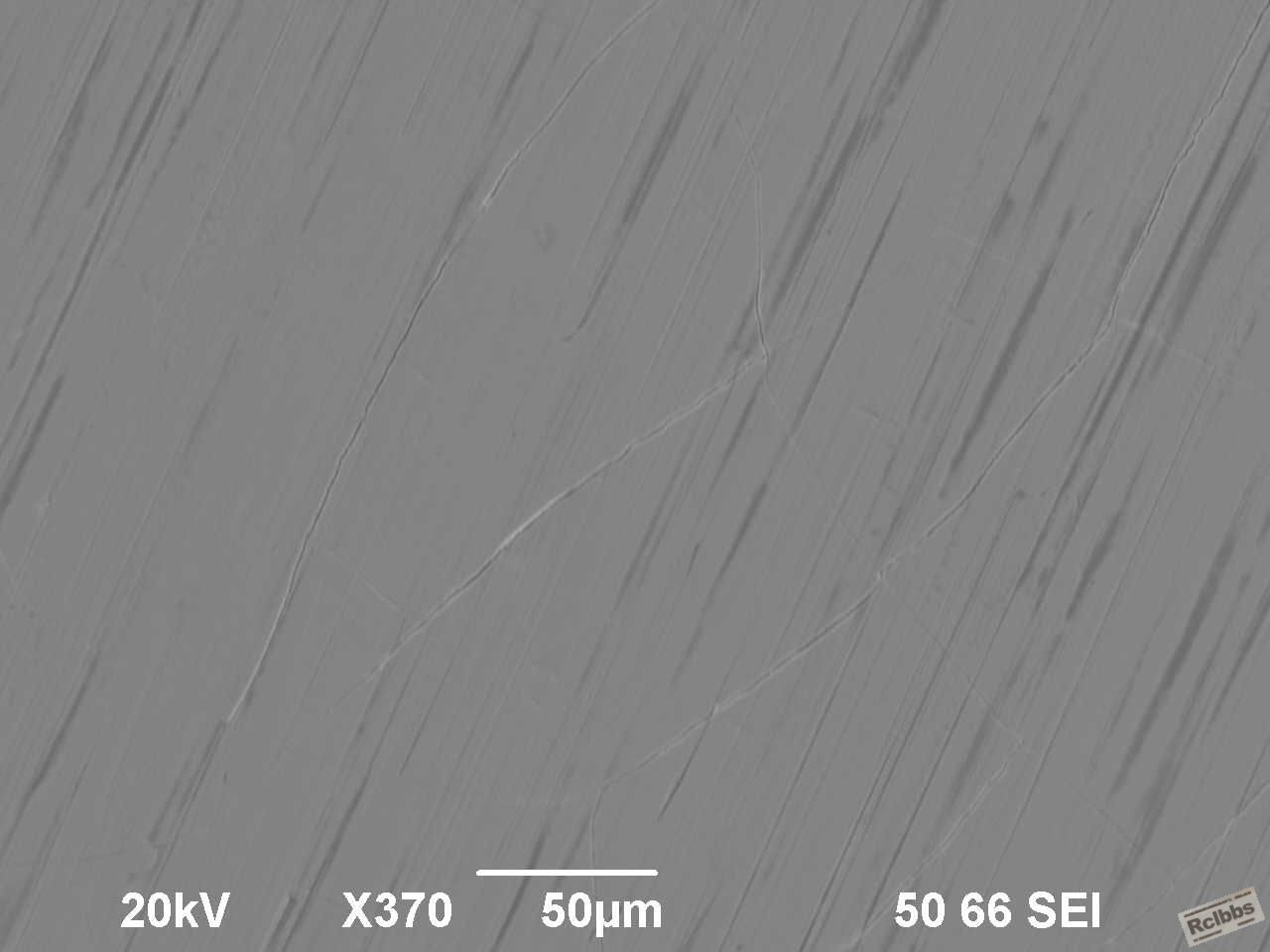

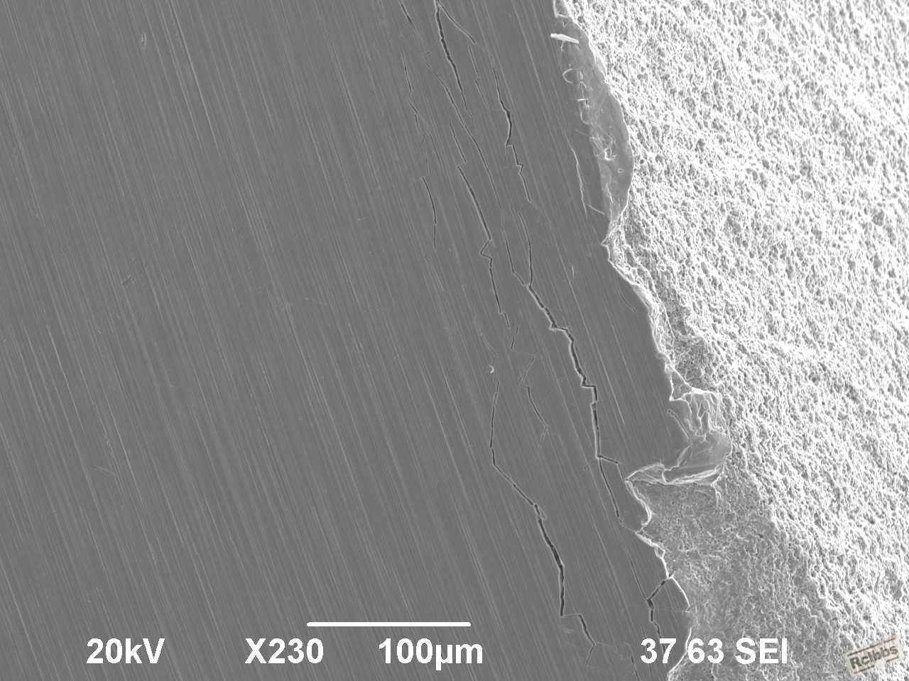

气门断裂,材料为1.4718钢,顶端调质处理,后有磨削工艺
断裂处为调质处理的下边缘位置,已有7例发生,均为该位置
取其中一个样品分析,图片如下
有沿着磨削方向的裂纹,还有龟裂
大家都来说说是什么原因造成的断裂

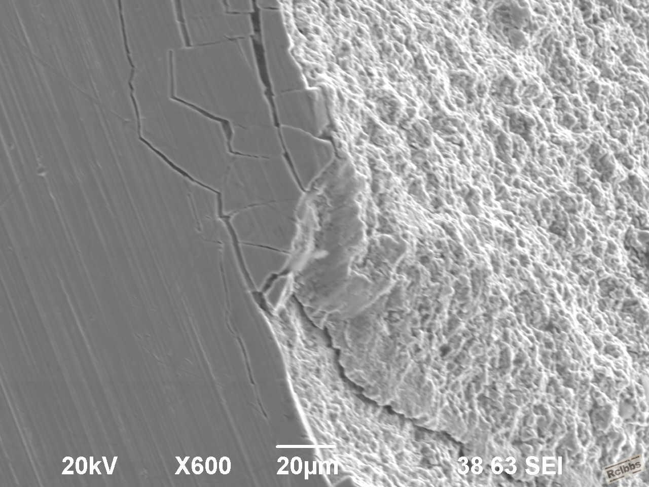

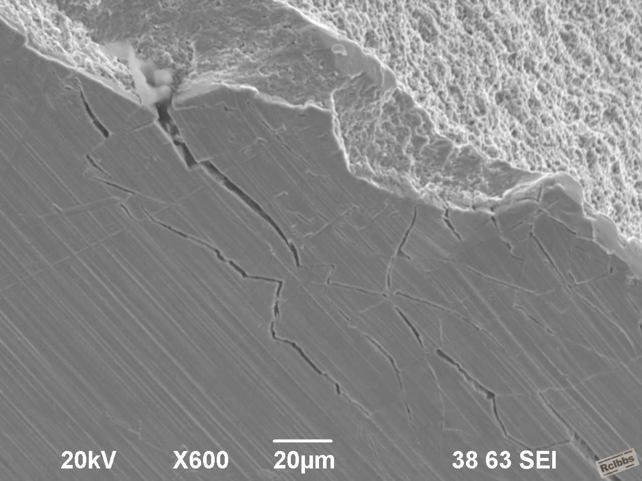

经各位专家指点,本人对断口及同一机器上拆下的没断的气门进行SEM观察
断口没看明白,找了个我认为是开始断裂的区域拍了张照片,还请各位分析一下
没断的气门,在大约相同的位置,也发现了裂纹(龟裂状),但没有已断的那么密集
本周打算去趟供应商那,关注下磨削工艺,想看看换砂轮片的末件都作哪些检测,再看看实验室的实力
其它的还有什么要关注的?

 楼主| 发表于 2011-4-29 09:36:14 | 显示全部楼层
我认为哈,可能是错的
调质处理下端边缘处存在应力集中,在后续磨削时就容易发生龟裂
还会在高温工作的过程中出现裂纹,沿磨削方向的裂纹我觉得就是这个时候出现的
下一步我打算取个新件,再取个工作一段时间的件,观察表面是否存在同样的裂纹

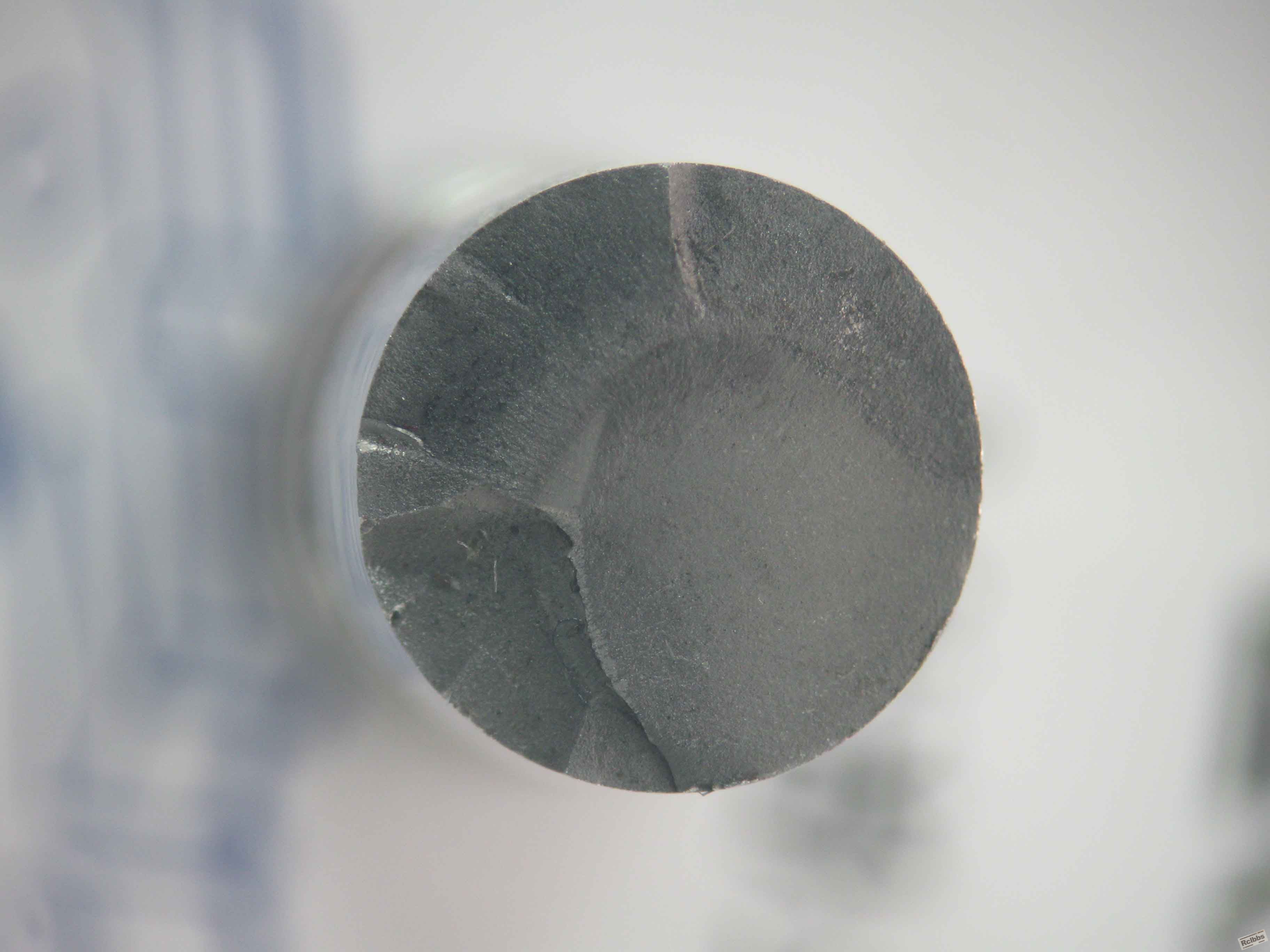

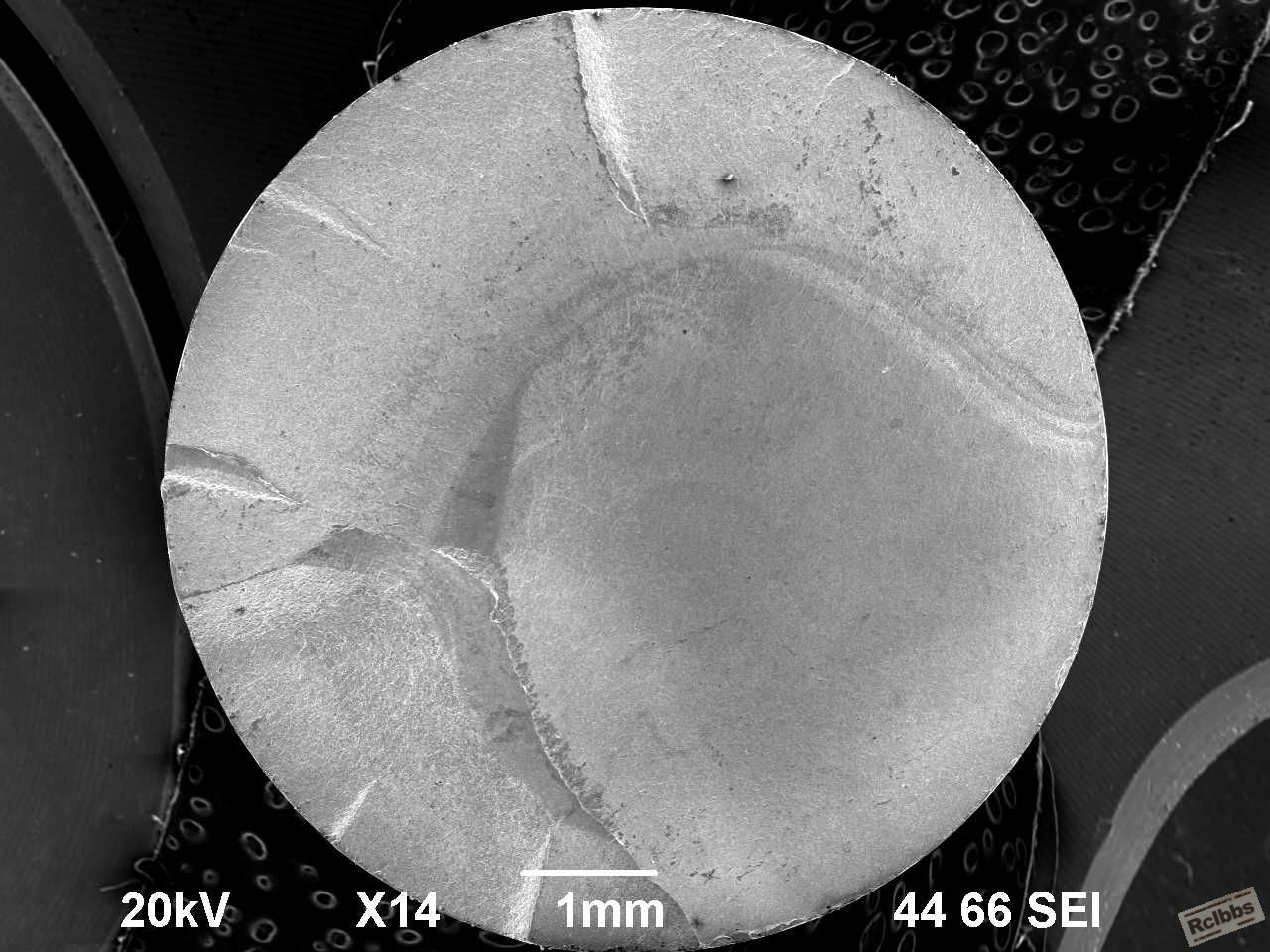

我理解这是一个现场失效的件。从宏观断口上看,像是疲劳裂纹。
第一张照片显示气门杆弯曲。显示收到外力。外力可能导致表面产生微裂进而疲劳扩展直至断裂。
建议在断口处进行扫描电镜分析。

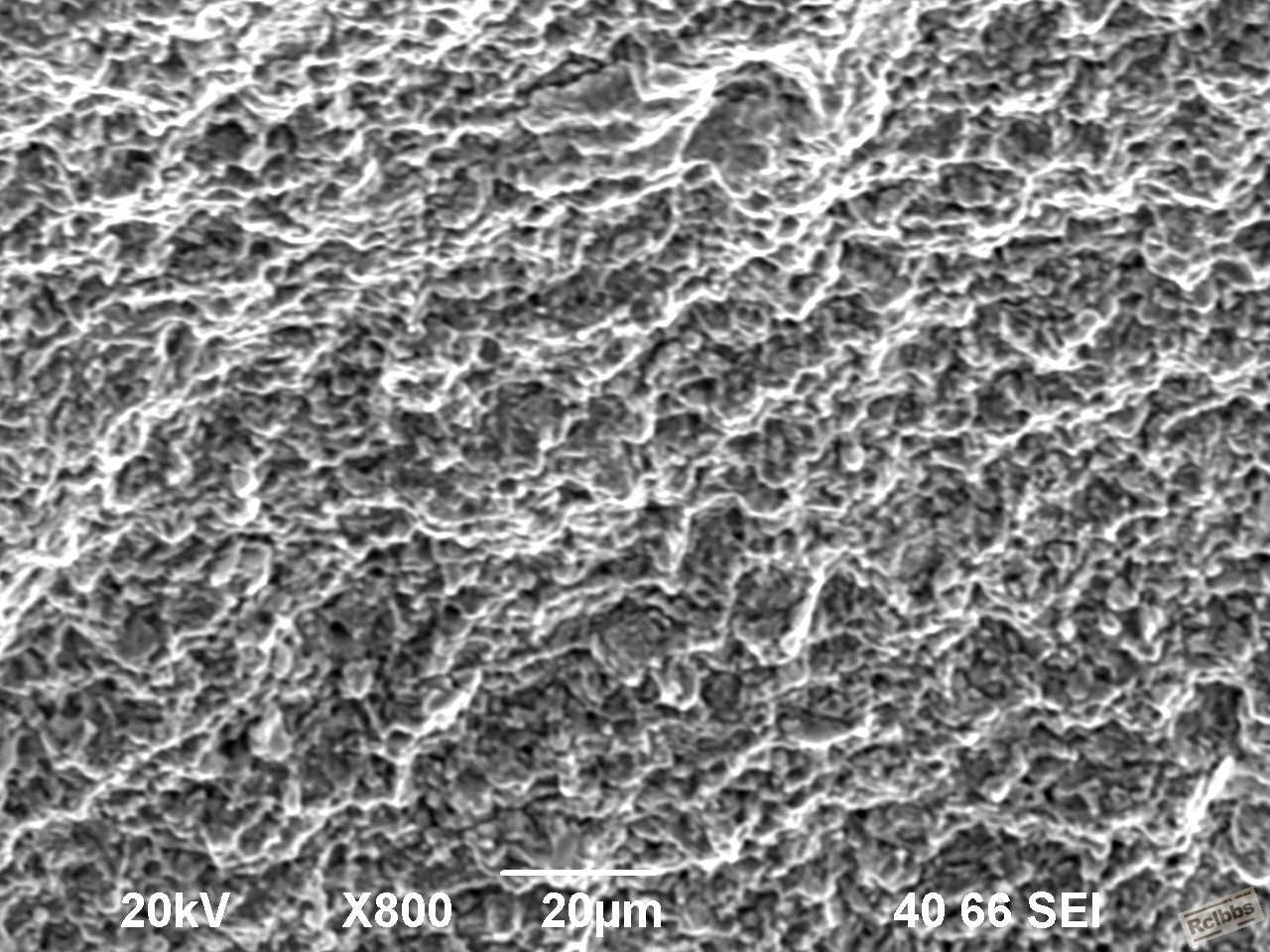

发表于 2011-5-3 08:06:39 | 显示全部楼层
后几张就是扫描电镜二次电子像,就是不知道为什么不是非常清晰。
再做下金相分析看看。

取一新件再做个横截面的金相,如果是磨削裂纹的话应该可以看到。
签到天数: 26 天
发表于 2011-5-3 08:30:20 | 显示全部楼层
不应该是磨削裂纹,是杆断裂时引起周围的开裂
 楼主| 发表于 2011-5-3 09:20:16 | 显示全部楼层
回复 6# catcmt
    下端弯曲是因为上端断后导致的
我想请问,看断口主要看什么?断裂方式么?
断裂源我觉得比较明确了就是上圈外缘向里扩散的了。

发表于 2011-5-3 10:28:11 | 显示全部楼层
看裂纹形态不像磨削裂纹。应该是受力后引起的断裂。建议对工件断口做扫描。
签到天数: 23 天
发表于 2011-5-3 11:08:47 | 显示全部楼层
从断口看是疲劳断口,楼主没有介绍该件运行寿命,如果时间很短怀疑该件受力不正常
发表于 2011-5-4 00:42:47 | 显示全部楼层
回复 11# hxylanmei
    扫描电镜观察断口主要是确认是否是疲劳断口。
宏观上看像疲劳断口,断面上应能看到疲劳辉纹。
如果存在工艺上的缺陷,比如磨消裂纹,在靠近外圆的裂纹源处,应看到沿晶特征。

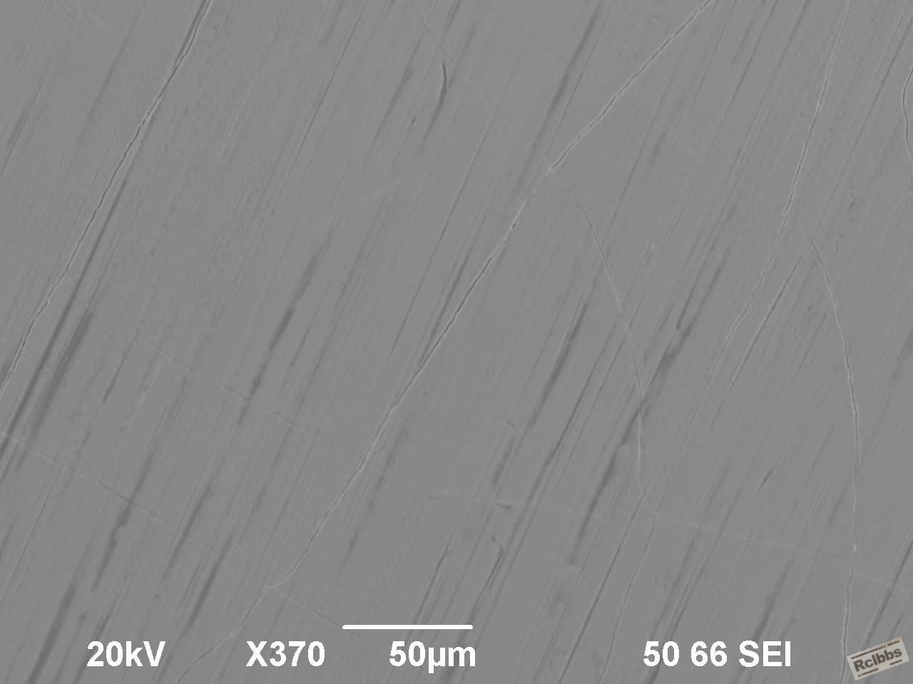

发表于 2011-5-4 18:26:44 | 显示全部楼层
回复 1# hxylanmei
    后两张黑色纹路是否磨削痕迹?如果是这样,那么砂轮是有问题。
 楼主| 发表于 2011-5-5 12:47:21 | 显示全部楼层
回复 17# gtn1314
    是的,是后续的磨削加工痕迹
  痕迹是不是过深了?
  怎么才能看出来是砂轮的问题?请指教
  前几张的磨削痕迹没问题么?
发表于 2011-5-5 20:55:29 | 显示全部楼层
回复 18# hxylanmei
  后面的感觉像烧伤了,而且划痕间距不均匀,像砂轮比较钝,硬啃的,当然仅仅是感觉,估计磨床工不肯承认的。前面的倒没看出什么大问题。
磨削烧伤好像可以通过热酸蚀检查的,可以查查论文资料。
发表于 2011-5-5 22:21:29 | 显示全部楼层
先谈谈你的SEM照片吧,放大倍数不够,最大一张才800,建议做2000,看看是沿晶断裂还是穿晶断裂。
再做个金相,看其组织是否是马氏体,是否脱碳,是否有夹杂。。。
