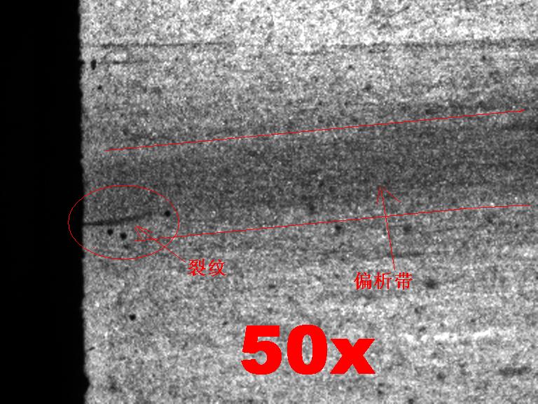

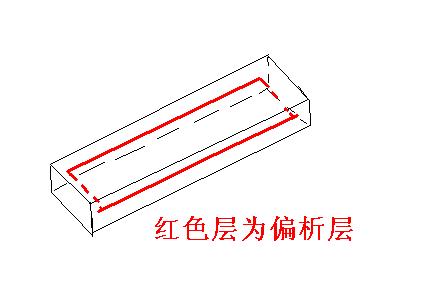

由60Si2MnA弹簧钢材料的圆钢锻制的长方体坯料,长20cm,宽5cm,高1cm.大约1/10出现裂纹,折叠类缺陷
在机加,热处理后发现在偏析层出现裂纹.
有的裂纹在整个偏析层扩展,内腔严重脱碳,
有的在偏析层局部开裂.

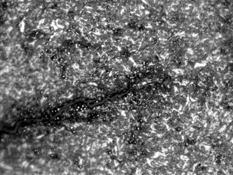

裂纹断面如图示
看裂纹形态应该是锻造裂纹.
那么引起锻造裂纹的原因就是偏析吗?该偏析带夹杂物级别不高,怀疑是碳偏析.
[ 本帖最后由 5137sdb 于 2007-9-6 19:14 编辑 ]

白色的细点状是什么?从裂纹两侧的组织来看不像是锻造裂纹呀,除非是内裂。从裂纹来看是比较典型的淬火裂纹经过中高温回火的裂纹。(内裂纹热处理后的形态没有看见过,也许 是吧)

终锻温度偏低造成的裂纹会如此沿偏析层开裂吗?
此类偏析在原材料上表现是怎样的呢?
我打了硬度,淬火+中温回火,偏析带比基体硬3HRC左右.

白色的细点状是什么?从裂纹两侧的组织来看不像是锻造裂纹呀,除非是内裂。从裂纹来看是比较典型的淬火裂纹经过中高温回火的裂纹。(内裂纹热处理后的形态没有看见过,也许 是吧) ...
热处理后的组织为回火屈氏体,白色为弥散碳化物
淬火裂纹应该是刚劲有力的吧,但它不是
我想知道这层偏析层在原材料上表现是什么,为什么裂纹只在偏析层存在?

但这个你定为锻造裂纹的判据好像不足,这个裂纹的脱碳迹象在哪里呢?
 楼主| 发表于 2007-9-6 22:33:57 | 显示全部楼层
原帖由 fengfeng 于 2007-9-6 22:30 发表
这条裂纹无脱碳
可真是锻造裂纹,也不一定非得脱碳吧
我根据裂纹形态判断是锻造裂纹的
发表于 2007-9-6 22:37:56 | 显示全部楼层
一般来说,锻造裂纹尾部比他圆钝得多,是锻造裂纹几乎都脱碳
发表于 2007-9-6 22:38:34 | 显示全部楼层
裂纹内还要充斥大量的氧化物,锻造裂纹。

回复 #12 fengfeng 的帖子
那可能是锻造裂纹在淬火时有一定程度扩展?

发表于 2007-9-6 22:45:14 | 显示全部楼层
有这种可能,必须是锻造裂纹在最大的拉应力作用平面上,才会形成扩展。
你要判断是由锻造裂纹扩展而来的,也必须看到脱碳的锻造裂纹后面延伸出这段淬火裂纹才能这样判断。

发表于 2007-9-6 22:52:20 | 显示全部楼层
偏析当然会促成淬火裂纹。
偏析交界处,杂质富集(树枝晶晶间处),结合力弱。
偏析带和带间处,溶质含量不同,造成奥氏体合金程度不同,拥有不同的ms点,和不同的马氏体比容(甚至屈氏体),造成膨胀系数不一致,组织转变不同步,容易引起表面合成拉应力,造成带间开裂。
钢材方框型偏析处沿着方框处淬火开列,钢材缺陷图谱上有专门描述的。
发表于 2007-9-6 22:54:06 | 显示全部楼层
淬火裂纹,发生在低温,塑性较差,基本都是解理(准解理)断裂机制。
锻造裂纹发生在高温,韧性较好,基本是韧窝(等轴,撕裂、剪切)
如果你真想搞明白,300块电镜端口扫描
