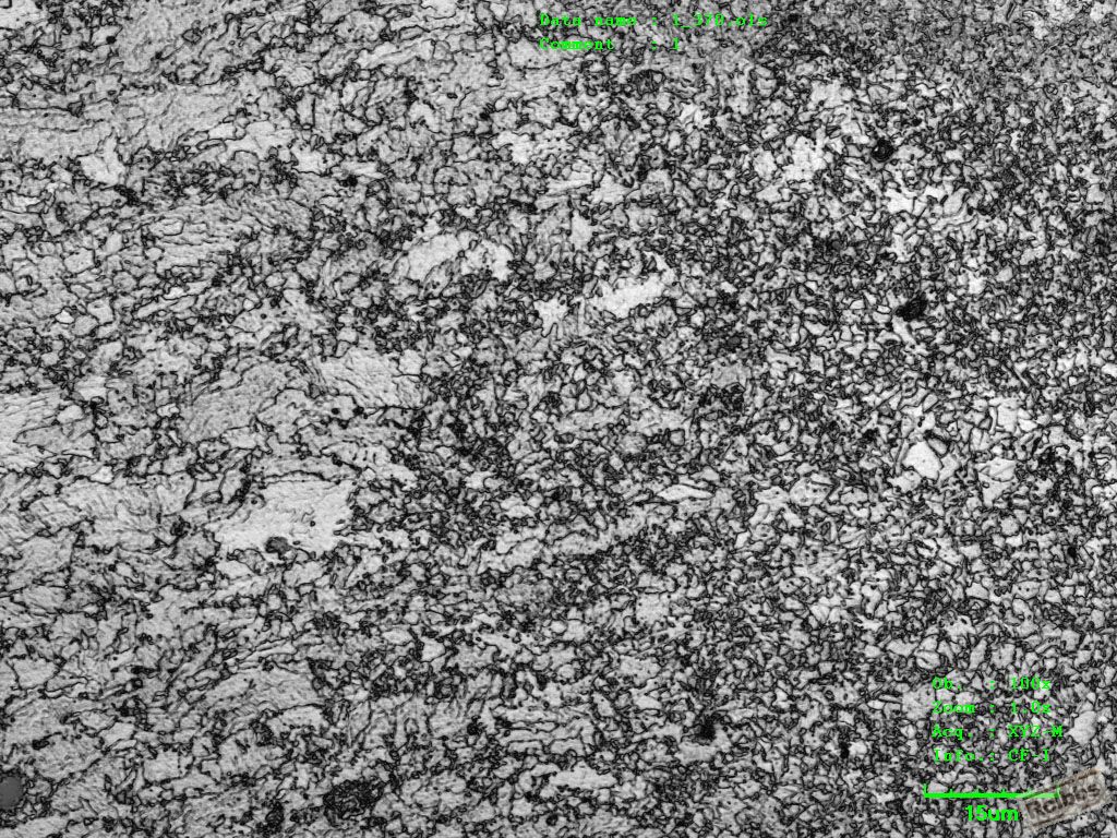

最近在做汽车传动轴轴管焊缝处的金相,焊缝应该是直缘成型机成型、高频电阻焊焊接的,基体的成分有两种,含碳量在0.06%,0.04%,对应屈服强度600Mpa级和750Mpa级,都含有微量铌钒钛强化元素,750级多一些。下面是组织照片,均为2400倍,硝酸酒精腐蚀。
这是600的热影响区与基体交界处,基体主要为铁素体,那些粒状组织是什么?

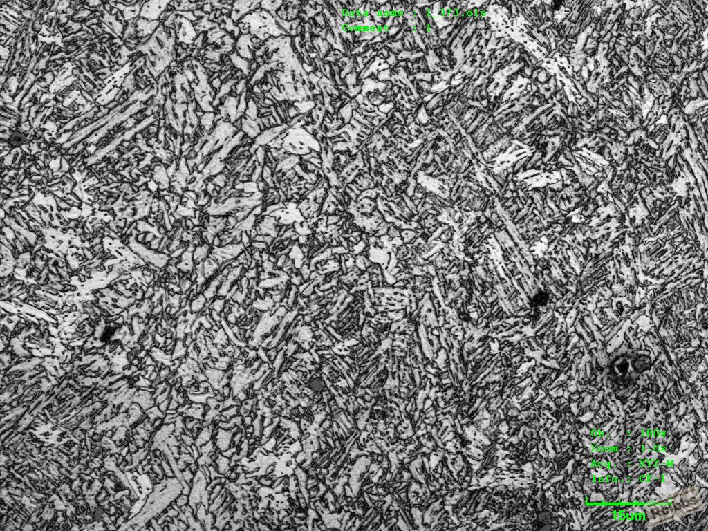

这是600中间熔合线处,是板条贝氏体吗?是铁素体基体加那些点线状排列的渗碳体?如果是那与典型上贝氏体的区别是什么?

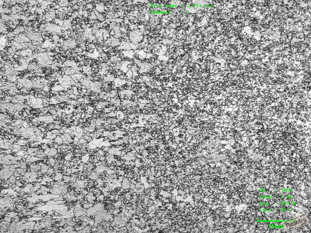

这是750热影响区与基体交界处,黑色粒状组织与600一样吗?在低倍下看呈条带状分布,是偏析吗?为什么基体没有?

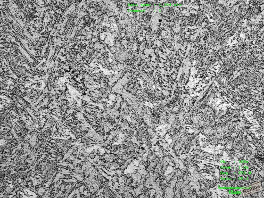

750中心熔合线,与600什么区别?

焊接金相比较特别,熔融区化学成分、受热冷却情况也复杂,除非和你的焊接材料、焊接方式一致,否则还真不好回答。
