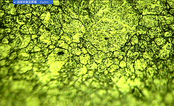

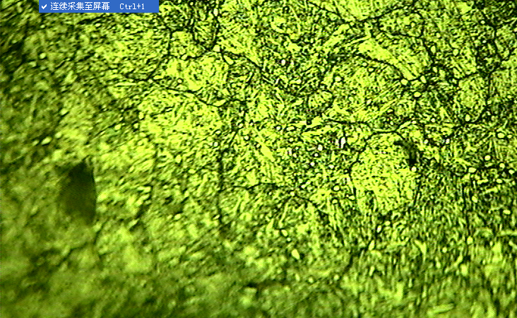

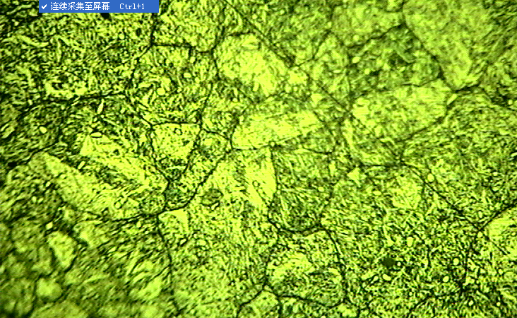

最近渗碳甲醇加煤油气氛,表面组织出现黑色组织,表面的硬度只有HRC55左右,请问各位大侠是什么原因早晨的,

应该是甲醇的水分超标的问题,。我们也遇到这类似的问题!
发表于 2011-5-17 11:11:40 | 显示全部楼层
主要是甲醇中的水分超标,导致水稻了炉子里面产生了氧气和氢气,氧气氧化了工件表层的晶界导致你的金相表层呈灰色网状组织!
以上是个人观点,如有不对请指正!谢谢!
 楼主| 发表于 2011-5-18 16:08:17 | 显示全部楼层
我个人也觉得是甲醇的问题,但是换了甲醇没解决问题。而且甲醇可能含硫量高,气味特别难闻。
发表于 2011-5-18 16:24:38 | 显示全部楼层
有黑网状,是不是碳浓度太高,有氧探头测碳势吗?
你的渗碳工艺是什么?什么炉子?

浅腐蚀试样,看是否非马氏体组织。
签到天数: 173 天
发表于 2011-7-8 19:50:48 | 显示全部楼层
能具体说一下给产品的渗层为多少,  这是试样还是产品。   是在一次淬火  还是二次淬火啊
