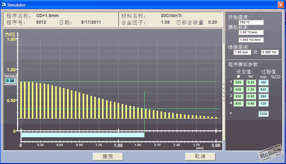

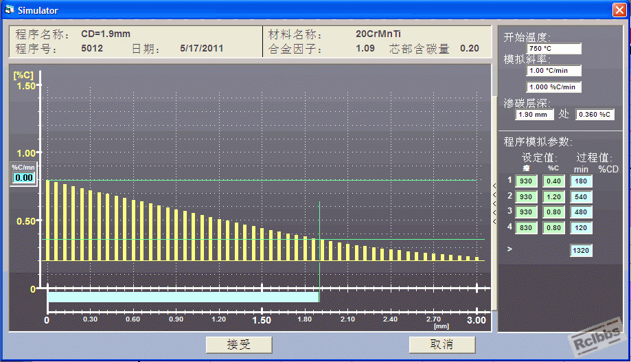

回复 2# 霜月
大姐厉害,按您的工艺参数模拟的渗层正好达到中间值1.9mm;
大姐,我比较偏向zzk060907的观点,如果将扩散碳势适当提高,可以缩短100分种的扩散时间,而且碳浓度分布曲线要稍好点(不清楚楼主的具体硬度曲线要求是什么)。
