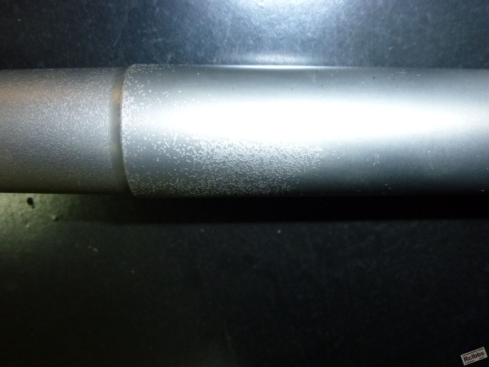

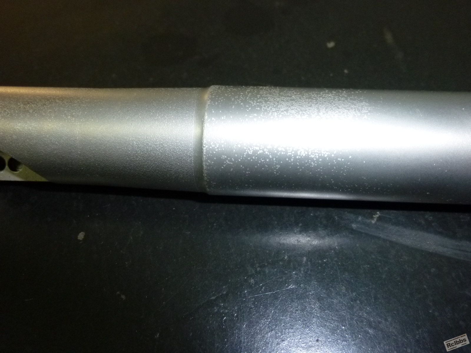

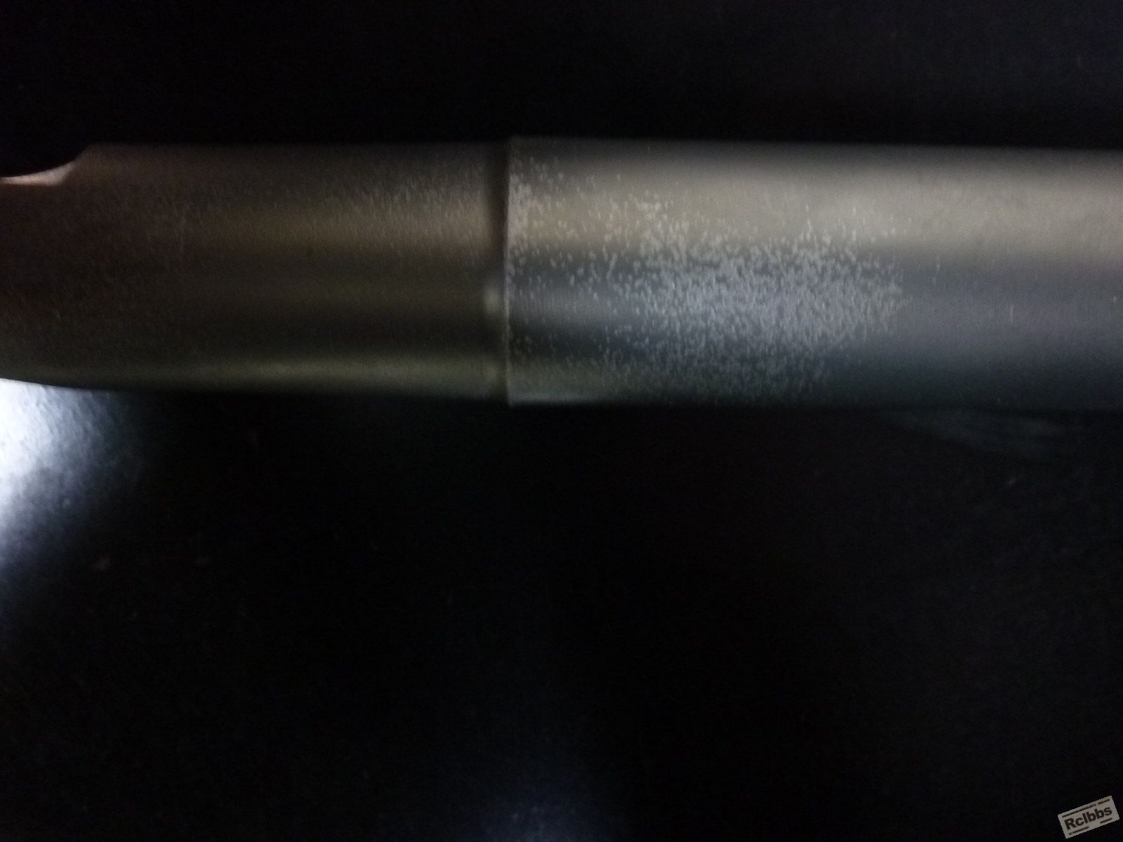

材质为42CrMo,退火组织,井式炉氮化,通氨气和乙醇。氨气有干燥过滤。没有氨分解率测试,仅靠控制进气量和炉压来控制。560℃左右10个小时,200℃左右出炉,出炉后表面有麻点。喷砂后仍有麻点。显微硬度还是有点偏低,0.08mm处仅为500HV0.05,希望能到600左右。一炉中只有炉子上部的挂件容易出现。如下图所示:
部分区域有麻点
部分区域有麻点
部分区域有麻点1
部分区域有麻点1
3
3
金相照片现在拍不了,两天后才能拍。
想问一下可能的原因。

    楼主能否提供设备型号(炉膛容积)?氨气流量?乙醇滴量?根据楼主提供信息判断应该是随炉缓冷至200℃左右出炉空冷,那么在随炉降温过程中炉膛通入什么?
  另外,乙醇含水是否存在超标?
   个人觉得那些麻点应是点蚀。

乙醇水分和氨气水分都没测。氨气流量参考了论坛上给的换气量,不过偏小点,这些参数我可以再查查。

也有可能炉温超高而连锁造成渗层剥离。

l炉盖上的导风板没有盖到炉罐内的导风套形成气氛短路造成的

入炉清洗时用洗洁精清洗油污。渗氮时氨气进气量2.5-3m3/h,炉腔大概1m3,炉压8-10mm水柱。渗氮开始时酒精滴入量90滴/分钟,一小时后60-70滴/分钟。冷却过程为关电源,通氨气1m3/h。

洗洁精清洗后用什么水冲洗的?在此次之前,有没有发生上述现象;你那个炉子,曾经干过什么,怎么干的?

清洗完后涂上防锈剂(亚硝酸),然后装炉前用汽油清洗。以前的工艺时间比较短,通氨气量比较少,没有出现过这种现象,但是硬度比较低。最近三炉有问题了,主要是一炉中的上部有,下部没有。昨天又做了一炉,量比较少点,水分过滤充分点,又没有出现上述现象。据工程师反映,可能是氨气水分比较大造成的。总之,工艺不是很稳定。

杨工,是不是水分多造成的点蚀?
发表于 2011-5-18 18:14:40 | 显示全部楼层
    现在从你提供的信息资料看:应该是清洗上的问题。
  你是用这种洗洁精清洗后,再用防锈油涂抹,已经将工件表面污染,到氮化时再用汽油清洗未必将工件表面弄干净,这样一来不仅导致氮化后表面发生点蚀,而且还因表面污染使氮化后硬度受到影响。

杨工,主要是企业清洗后可能当天不入炉,怕生锈,就涂了防锈剂。如果不污染表面怎么处理好点?

   1,防锈剂(亚硝酸‘钠’),用汽油是洗不掉的,残留在零件表面,高温下缓慢分解是强氧化剂,你的零件有轻微腐蚀可能与此有关,应当热水浸泡后再汽油洗,或者不要浸涂此种防锈液;
   2,42CrMo钢渗氮,‘孤鸿踏雪’老师是很有实践经验的,你那个提高硬度的要求他可以帮助你实现,发个短消息,请他给你拟定一个工艺就解决了。

热处理使用氨气,氨气一定要经过提纯装置提纯一下,氨气露点要到-60才可以,就是含水量在10PPM左右,我刚刚给东安发动机做了一套设备,氨气纯化装置。
