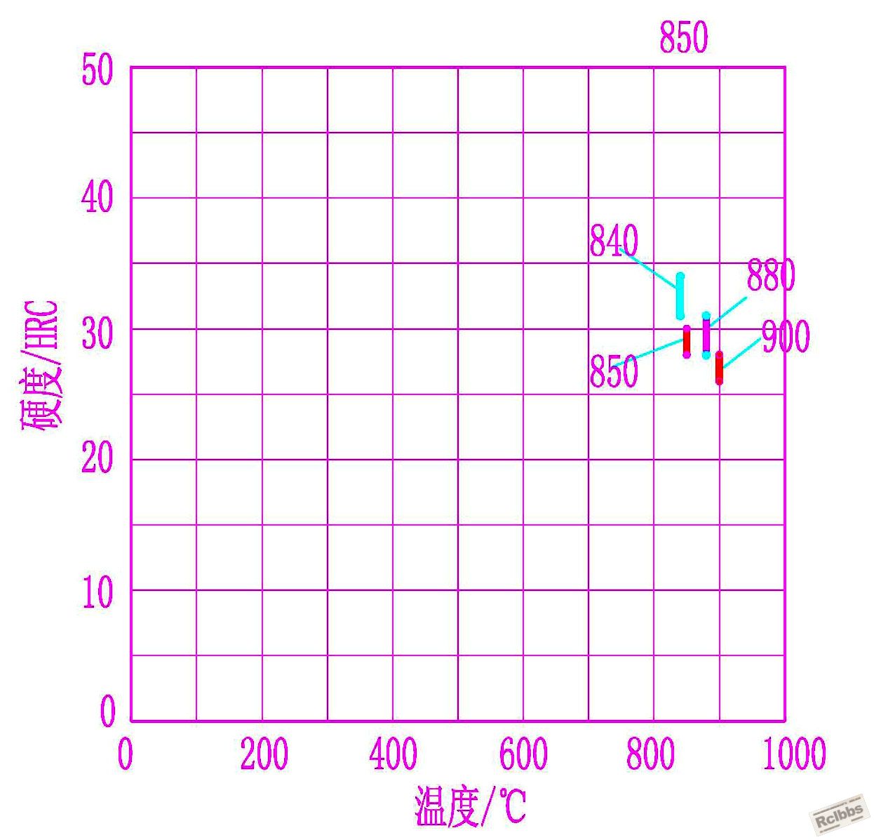

近期,我对公司的某一产品做了两个对比试验,但试验结果却颇令人疑惑。现将试验结果公诸于此,供大家分析、交流和讨论:

    200mm的三台阶销轴(Ф43、Ф45、Ф47)有3个直径,这3个直径分别和淬火温度是如何对应的没有交代清楚。这个细微尺寸的差别对硬度是有影响的。
 楼主| 发表于 2011-5-24 07:13:53 | 显示全部楼层
     剖切位置都在中经(Ф45)上。另外,该销轴轴心有一贯通的Ф8孔,否则上述芯部硬度是达不到的

我的看法主要有两种影响因素:①淬火油温(冷速)、流速;②低碳马氏体(+贝氏体)的自回火的程度差异。其他因素不是主要的,例如化学成分、装炉量、工件位置。
但是单独从尺寸看:估算硬度在25~38HRC范围,都是合理的数值,都是分布在端淬硬度带之内。
是否正确?我也只是看法。

    淬火油温的影响应该微乎其微。原因是连续炉淬火油槽的油量一般在15T左右,而每次淬火,一盘的重量在250kg(包括料盘和料架),油搅拌是固定不变的。油槽又配有循环冷却装置,所以每淬一盘产品油槽油温基本上没什么变化。

    我感到异常的是:同一件产品一分为二,淬火温度相差40~50℃,其芯部硬度应该是淬火温度高者,芯部硬度也高,反之亦然。可结果是,多用炉淬火温度两者相差50℃,芯部硬度差异不大;连续炉淬火温度两者相差40℃,芯部硬度也高差异是相反的。

最终结果也是840的硬度高
最终的解释我觉得最大的可能在于温度高的工件在冷却过程中,速度总是比温度低的冷却慢,而这个速度极大的影响了马氏体的转变,尤其是心部的组织转变
我比较倾向于那个急冷度的影响导致了这个现象,急冷度越大,马氏体转变相对要快一点

    个人觉得8#楼所讲的有一定道理,但我在连续炉淬火,每盘淬火产品(含料盘料架)不超过270kg,而一槽淬火油的容量约为15吨,仅仅因为880℃与840℃的热容量只差就会导致冷速的影响如此显著吗?
   有机会再做两次对比试验,看看这个结论是否又重现性?

    请你看清主题:880℃与840℃淬火的两个试样不仅是一个件一分为二,而且是同在连续炉同一油槽淬火;900℃与850℃淬火的两个试样是在同一台多用炉的两个不同炉次完成的,难道没有可比性?
  另外,我这产品是20CrMnTi渗碳淬火,如果原始组织(晶粒度)合格,用900℃淬火会导致淬火组织粗大吗?
