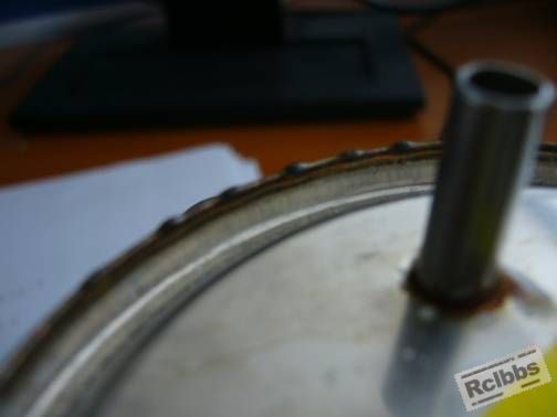

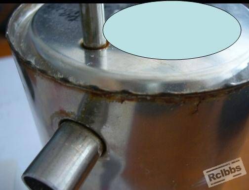

最近遇到一客户使用不锈钢薄板 0.4mm左右,焊一个杯子状的。先卷板板对接焊,焊成一个杯壁,然后再焊上一个杯底,焊杯底应该是氩弧焊自动焊,焊后焊缝起伏很大,见照片。
我分析保护的氩气可能留流量过大了,电流可能也有点偏大,不知各位达人有没有什么好的建议?
发表于 2011-5-28 14:05:58 | 显示全部楼层
个人认为:
1.壁厚太薄,热输入太大,就是说工艺参数太大;
2.自动焊接的速度不均匀
发表于 2011-5-28 15:52:33 | 显示全部楼层
可减少线能量,适当降低电流,并提高焊接速度。
