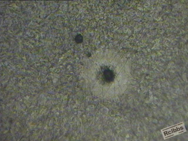

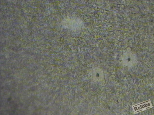

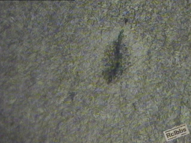

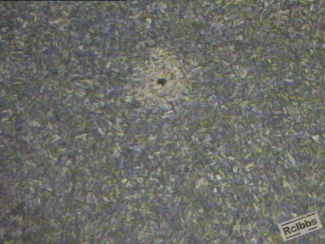

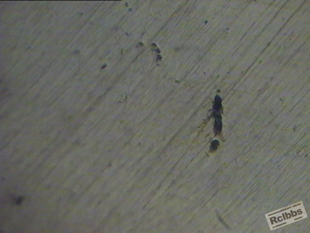

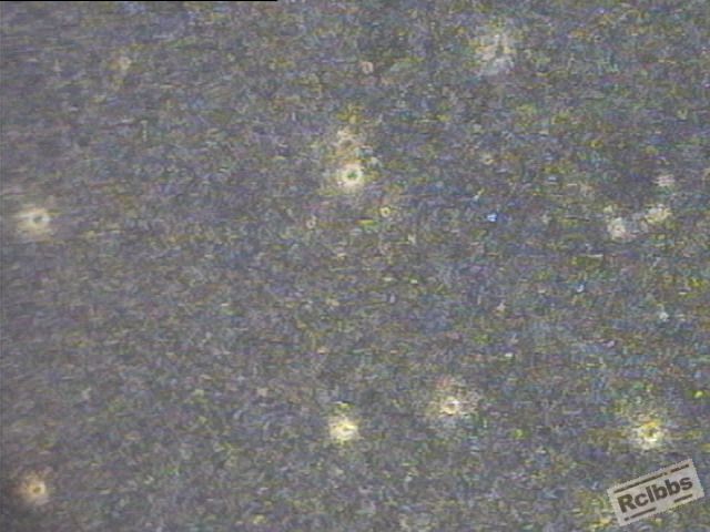

芯部硬度HRC28~30度,是外加工回来的,帮分析下大块铁素体是哪类铁素是,是怎么产生的。
我是新手哈,谢谢

那有大块铁素体??那个白的是制样的时候造成的.
 楼主| 发表于 2011-5-30 12:39:01 | 显示全部楼层
回复 2# hy0808hy
制样抛光都是好的,用3%硝酸酒精一浸蚀就这样了,这是什么原因?
签到天数: 10 天
发表于 2011-5-30 12:42:56 | 显示全部楼层
建议换下抛光布及重新配下侵蚀剂,以前我也遇到类似情况
 楼主| 发表于 2011-5-30 13:10:31 | 显示全部楼层
就是刚换的抛光布。做退火的试样浸蚀出来就很好,没有这种现象
发表于 2011-5-30 13:16:10 | 显示全部楼层
铁素体不是这样滴
试样反复抛光浸蚀就会出现这种情况,或者是腐蚀液时间太长,换新浸蚀液试试
 楼主| 发表于 2011-5-30 13:20:35 | 显示全部楼层
那好的,我重新配浸蚀剂再试试

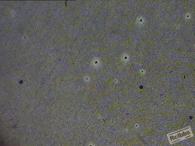

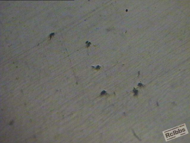

 楼主| 发表于 2011-5-30 14:24:14 | 显示全部楼层
我重新抛光,重新配了浸蚀剂,还是这样啊。而且没浸蚀的时候就有小黑点了,是不是非金属夹杂?这是零件的横剖面,我再把纵剖面做一下看看
 楼主| 发表于 2011-5-30 14:37:00 | 显示全部楼层
回复 6# yxl冷锋
新配了浸蚀剂,重新抛光,浸蚀出来还是这样哦
发表于 2011-5-30 14:58:27 | 显示全部楼层
那你重新磨制一下金相,先不侵蚀,看看有没有夹杂物,然后再侵蚀看看组织
不过看照片上的小黑点,不像夹杂。
 楼主| 发表于 2011-5-30 15:17:15 | 显示全部楼层
回复 10# yxl冷锋
    我又做了个纵剖面的,还是这样。到底是磨制的问题,还是什么问题啊。
签到天数: 76 天
发表于 2011-5-30 15:20:31 | 显示全部楼层
我也经常遇到这样的情况,不是铁素体应当是研磨抛光造成,特别是有氧化铝成份的抛光粉容易造成这样的情况出现。
 楼主| 发表于 2011-5-30 15:23:21 | 显示全部楼层
我是用的金刚石喷剂,怎么也出现这种情况呢
签到天数: 66 天
发表于 2011-5-30 16:36:30 | 显示全部楼层
回复 13# clk1231
实在不行,拿一个到外面检检!
签到天数: 18 天
发表于 2011-5-30 16:44:18 | 显示全部楼层
楼主的制样应多加几道抛光,且每次抛光的时间不要长,先看一下未浸蚀的情况,我感觉楼主的这些照片是制样过程的假象。
发表于 2011-5-30 17:13:30 | 显示全部楼层
不是铁素体,而是材质本身与腐蚀造成的
签到天数: 36 天
发表于 2011-5-30 17:17:18 | 显示全部楼层
不错的索氏体
发表于 2011-5-30 20:10:03 | 显示全部楼层
是夹杂
D类夹杂居多评级D2级
参加国标GB/T 10561-2005
签到天数: 13 天
发表于 2011-5-30 20:50:38 | 显示全部楼层
试样制的有点问题,效果不好
发表于 2011-5-30 20:55:42 | 显示全部楼层
应该是非金属夹杂。
