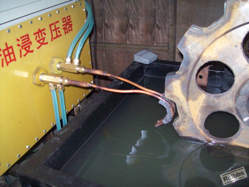

 楼主| 发表于 2011-6-10 16:12:34 | 显示全部楼层
这是公司一个经理给杭州的一家热处理厂装高频加热设备的时候拍的照片

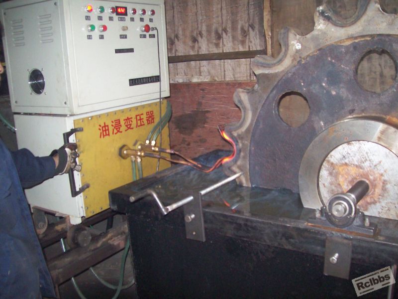

回复 3# xueyin6
    前后伸缩是人工的吧,设备看起来很不精致啊!感应器加了导磁体!

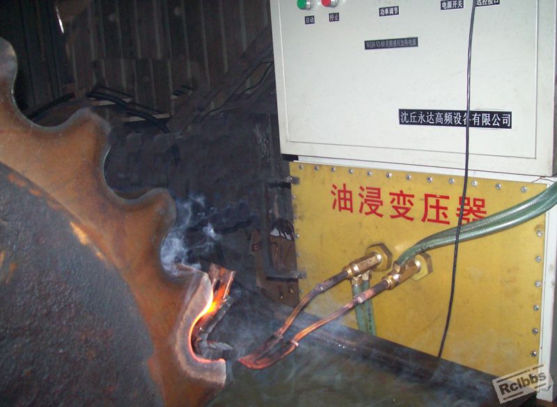

发表于 2011-6-23 12:08:20 | 显示全部楼层
不是吧!这样的设备也能用,作业人员的防护几乎没看到!太危险了!
 楼主| 发表于 2011-6-30 11:02:30 | 显示全部楼层
不知道楼上的从哪里看着不安全,你不懂高频加热的原理吧,这个高频感应加热电源使用起来是很安全的,不然这个行业也不会这么的受欢迎啊!呵呵!

发表于 2011-7-2 08:48:03 | 显示全部楼层
什么时候国内才能摆脱热处理低价低质的怪圈呢? 你说你能保证质量? 拿什么保证? 靠眼睛看? 靠手上感觉? 还只是嘴皮子?
抱歉,有些话可能过于偏激了。但是作为热处理人,不管是做设备的还是做技术的,首先考虑的是质量的稳定,可控,把人为因素降至最低,才能再考虑成本问题,而不是把顺序倒过来。
 楼主| 发表于 2011-7-17 15:37:34 | 显示全部楼层
感应器加导磁体为了更快的加热, 减少热度分散。
发表于 2011-7-18 15:55:31 | 显示全部楼层
呵呵。这个齿轮是比较大 。
 楼主| 发表于 2011-7-27 11:22:46 | 显示全部楼层
这是大齿轮分齿淬火!

发表于 2011-8-1 16:01:08 | 显示全部楼层
说心里话,感觉这台设备不怎么样。
签到天数: 40 天
发表于 2012-1-30 20:27:49 | 显示全部楼层
感应器做得太水了,可以在网上找找
 楼主| 发表于 2012-5-5 18:35:10 | 显示全部楼层
这是小型的机器,跟大的肯定比不了啊!
