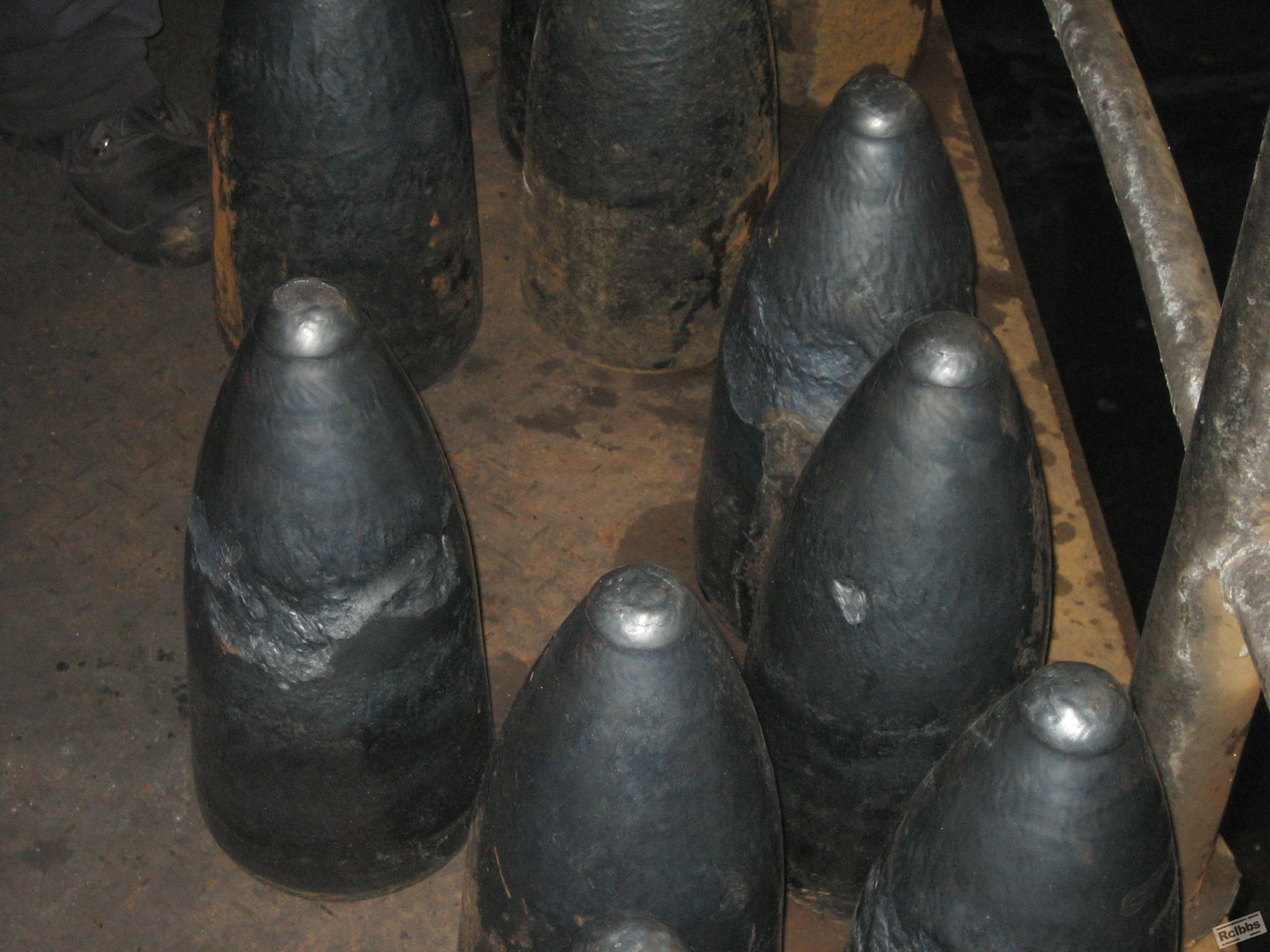

各位老师又做这方面研究的吗?可不可以分析下
签到天数: 326 天
发表于 2011-6-1 08:47:49 | 显示全部楼层
回复 1# dpp4615
    我的看法主要还是冷却不够的问题。

有粘钢后的照片么?我们也加工顶头,都是钢院的,效果如何没有反馈过
 楼主| 发表于 2011-6-2 08:33:07 | 显示全部楼层
回复 6# shaod
    这是照片,主要是腰部

发表于 2011-6-20 13:37:23 | 显示全部楼层
我是学轧钢工艺的 ,我 的 看法是主要原因是与你 的 顶头形状有关,不 知道 你 的 导板是 什么 形状,看你的 顶头我 估计你 的 导板轧制段应该和轧辊的轧制段一致。你 的 顶头 形状不 和理,集中变形在腰部,使顶头腰部受力集中,变形局部温度较高,造成沾钢。
发表于 2011-6-20 13:47:05 | 显示全部楼层
调整一下顶头的前伸量看能解决不
 楼主| 发表于 2011-6-20 14:13:28 | 显示全部楼层
回复 18# 工艺
导板
导板工作面为圆弧,与机组配合面位平面,很简单的形状,导板的问题是断裂,从轧制的角度看的话您觉得如何改进?首先他这钢管厂的冷却不好,但是以前很少出现这个位置粘钢,所以排除这个冷却的问题先不谈,再有如果不能改形状的话。。。您看?
